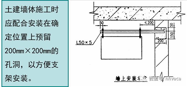

(3)明装托、吊卡件必须在安装层的结构顶板完成后进行;立管安装应在主体结构完成后进行;支管安装应在墙体砌筑完毕,墙面未装修前进行(包括暗装支管)。

(1)配合案例1:
墙上预留新风洞口的安装配合;新风机组吊杆安装配合。

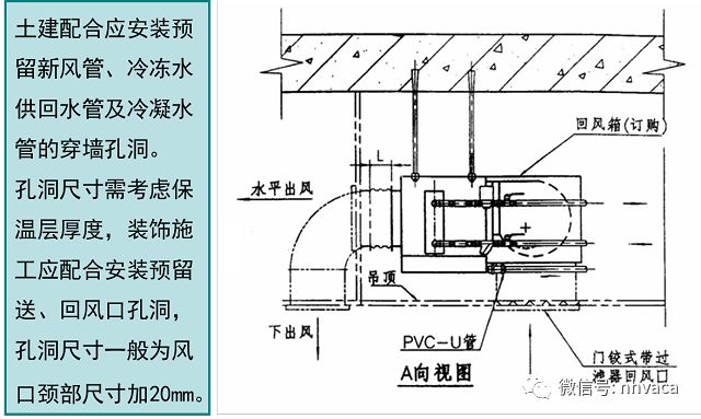

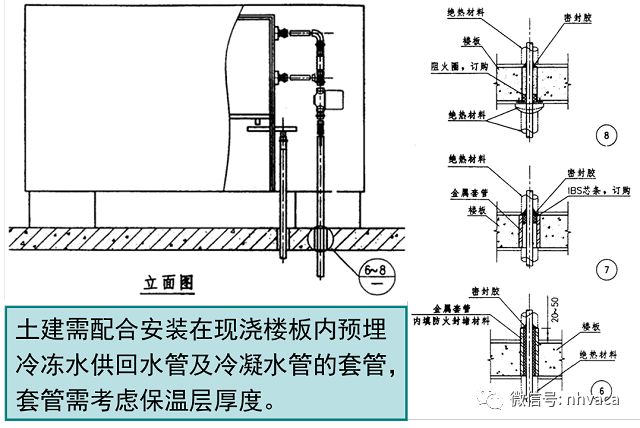

配合案例2:
120×120风管穿墙预留洞配合;水管穿墙安装配合。
