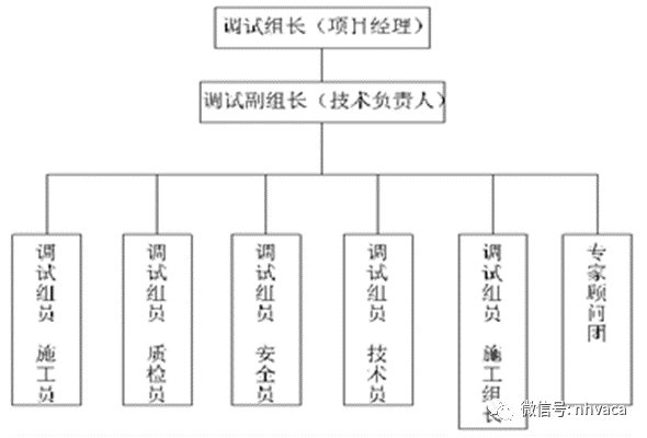

3.5、调试需人、材、机准备
3.5.1、调试组织架构
调试人员准备表
