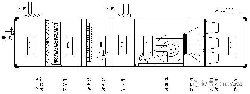

一套组合式空调器的完整配置如下:
进风段,初效过滤段,表冷段,风机段,加热段,中效过滤段,加湿段,亚高效或高效过滤段,出风段,各工艺段(中间段),以及各种辅助仪器仪表,如风压开关,空气压差计,排水弯管等。
进风段一般由风口及控制风口开度的风阀组成,通常有新风和回风两个部分,新风口通外界环境,回风口通被处理空间。新风口引入的新风可以有效保证房间内部的空气洁净度;回风口所引回风可以充分利用房间的冷量或热量,达到节能的效果。
特殊的新风口可以根据使用地气候及工艺要求安装直燃式燃烧加热器,比如在北方的冬季。燃烧器按燃料分有气体燃烧器及柴油燃烧器等。
初效过滤段由初效过滤器以及支撑框架组成,初效过滤器的形式有板式和袋式,或二者结合的形式,板式的特点是安装简单,袋式的容尘量大。初效过滤段的作用是滤掉空气中较大颗粒的灰尘杂质,使被处理空气得到初步净化,可以大量减少达到后面的表冷器,风机等的装备上的灰尘杂质,对这些装备起到明显的保护作用。同时也减轻中高效过滤器的负担,达到延长中高效过滤器的使用寿命。
表冷段由各种规格的表冷器组成,同时,表冷段还配备了冷凝水积水盘以及挡水器等装备。表冷器的大小由冷量要求确定。安发公司可以设计制作各种规格的表冷器。表冷段的作用是降低所处理空气的温度,在冬季需要加热的情况下,也可以用作加热器。同时,在制冷的情况下,由于冷凝水的析出,也达到了降低空气绝对湿度的目的。冷凝水积水盘用于存积冷凝水,并通过排水弯管将冷凝水排出空调器。排水弯有两种结构形式,弯管形式及乒乓球式。挡水器的作用是防止冷凝水被流动的空气带到其他空调段中。目前安发公司的挡水器有铝网挡水器及蛇形挡水器两种形式。
风机段:由风机及驱动电机组成,作用就是送风。
中效过滤段由中效过滤器及其支撑框架组成,其作用是进一步滤掉空气中的较小灰尘及杂质,达到进一步洁净空气的作用,同时可以达到延长高效过滤器的作用。安发公司提供的中效过滤器一般是袋式过滤器,可以定制其他特殊规格的过滤器。
加热段的作用是加热被处理的空气,在冬季可以作为单纯升温使用;在夏季则用作调控空气湿度,以达到很高的湿度控制要求。加热段由加热器构成。加热器按热源分有蒸汽加热器,热水加热器及电加热器,按材质分有钢管加热器及铜管加热器。
加湿段的作用是对干燥的空气进行加湿,以达到一定的湿度要求。目前主要的加湿手段有喷淋加湿,微雾喷淋加湿,蒸汽加湿,湿膜加湿,超声波加湿,电极式等。安发公司可以提供以上各种加湿手段的设计选型及施工等全套服务。
亚高效及高效过滤段:此段的作用是进一步过滤被处理空气,使空气达到一个非常高的要求。该段由亚高效或高效过滤器及支撑框架组成。过滤器一般是特制结构。
出风段:输送处理合格的空气到指定房间。
中间段:用于维护空调用,一般装有维护门。同时,中间段可以达到空气气流的均流作用,对于稳定气流,充分混合冷热气体,具有很大的作用。

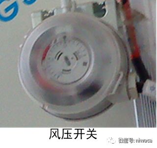

风压开关:在自动控制的情况下,可以监测到各段之间的压差,在达到一定数值时发出警报,以提醒用户更换过滤袋等;或者监测空调器内外压力差,防止由于意外,比如过滤器过脏,或冬季时加湿段湿膜结冰等引起的空调器内外压差过大造成空调器的结构损坏的情况发生,如有上述情况发生,即发出停机信号,同时发出警报。

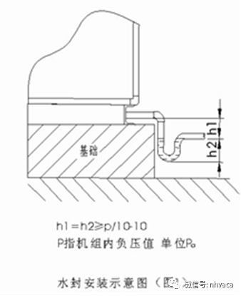

排水弯头:形成一定的压差以利于冷凝水在负压情况下顺利排出空调器,同时防止漏风。
