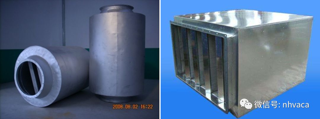

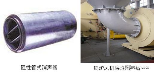

阻性消声器:
消声原理:利用吸声材料消声。
把吸声材料固定在气流通道的内壁上或按照一定方式在管道中排列,就构成了阻性消声器。
当声波进入阻性消声器时,一部分声能在多孔材料的孔隙中摩擦而转化成热能耗散掉,使通过消声器的声波减弱。

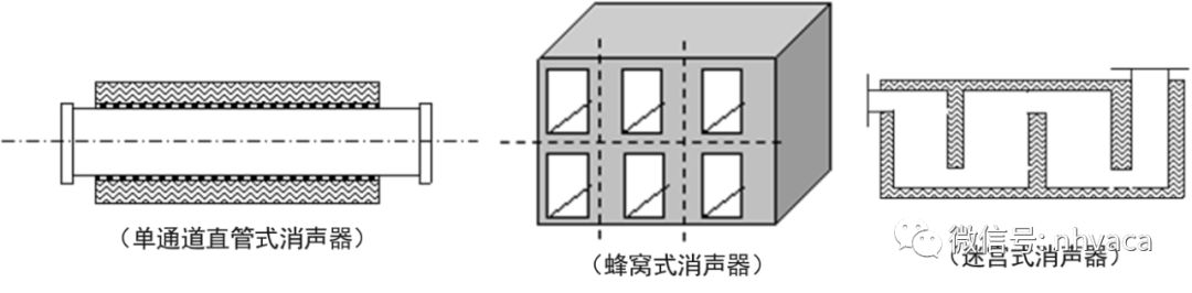

蜂窝式消声器实际上由许多平行的小直管式消声器并联而结构复杂,阻损较大。
迷宫式消声器的缺点是空间体积大、阻力损失大,故只适于在流速很低的风道上使用。

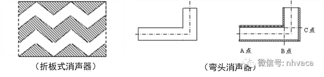

折板式消声器是增加声波在消声器内反射次数,即增加吸声层与声波的接触机会,从而提高消声效果。
特点和应用:
对中高频消声效果好、对低频消声效果较差。
适用范围:消除风机、燃气轮机进气噪声(即气体流速不大的情况)。
缺点:由于吸声材料易被排出的高温废气所熔化,因此使用寿命短,且易被积炭、油泥等阻塞而降低或失去消声作用。

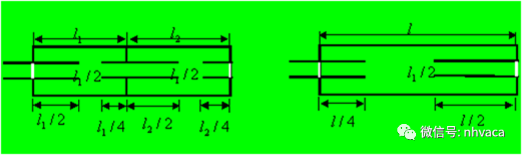

抗性消声器:

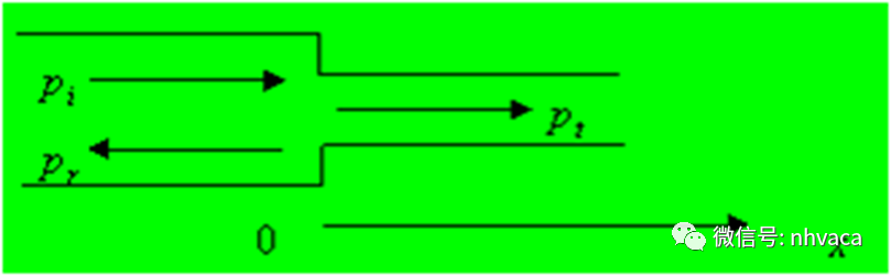

消声原理:通过管道截面的突变处或旁接共振腔等在声传播过程中引起阻抗的改变而产生声能的反射、干涉,从而降低由消声器向外辐射的声能,以达到消声目的的消声器。
声波在两根不同截面的管道中传播,从截面积为S1的管中传入截面积为S2的管中,S2管对S1管相当一个声负载,会引起部分声波的反射和透射。
消声器内插入内接管,以改善它的消声性能。

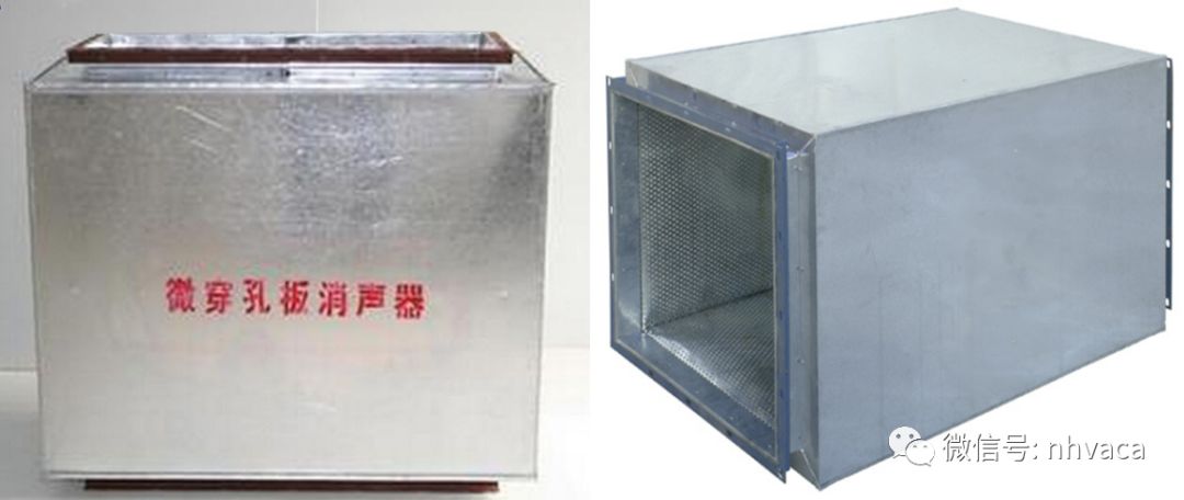

微穿孔板消声器:
消声原理:利用微穿孔板吸声结构制成的消声器。
包括的形式:单层微穿孔板、双层微穿孔板等。
消声的频率特性:宽频带消声性能。
适用范围:
适于高温、潮湿有水、有油雾及特别清洁卫生的场合。
微孔板消声器常用于鼓风机排气、空调系统、燃气轮机排气、飞机发动机试车室排气、喷气发动机的进气道、内燃机进排气等。
消声器的穿孔直径往往等于或大于1mm,但按习惯也称为微孔板消声器。

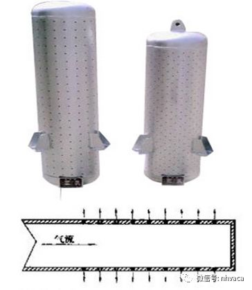

小孔消声器:
原理:结构是一根末端封闭的直管,管壁上钻有很多小孔。小孔消音器的原理是以喷气噪声的频谱为依据的,如果保持喷口的总面积不变而用很多小喷口来代替,当气流经过小孔时、喷气噪声的频谱就会移向高频或超高频,使频谱中的可听声成分明显降低,从而减少对人的干扰和伤害。
消声的频率特性:宽频带消声性能。
适用范围:消除压力气体排放噪声,如锅排气、高炉放气、化工厂工艺气体放散。

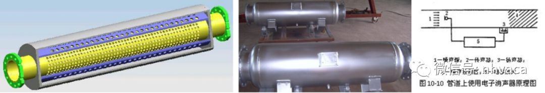

有源消声器:
原理:是在原来的声场中,利用电子设备再产生一个与原来的声压大小相等、相位相反的声波,使其在一定范围内与原来的声场相抵消。这种消音器是一套仪器装置,主要由传声器、放大器、相移装置、功率放大器和扬声器等组成。
消声的频率特性:低频消声性能。
适用范围:用于低频消声的一种辅助。

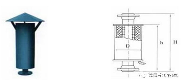

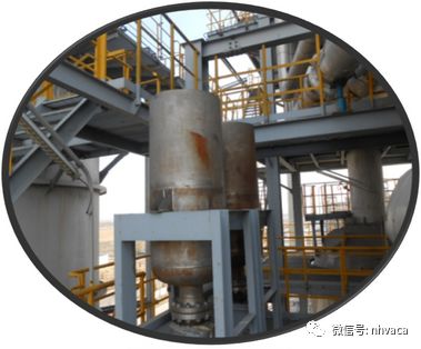

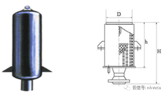

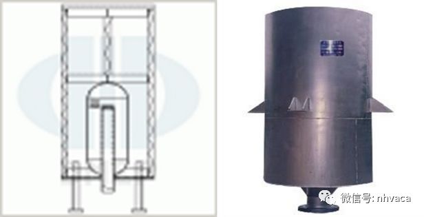

放空消声器:
主要是降低气体排放时产生的动力性噪声。是一种阻抗复合消声器(抗喷阻型消声器)。
它是由多段不同通体,利用多孔扩散原理及金属吸声材料组成的排气放空消声器。主要用于降低压缩空气、各类风机、咽气及各种无毒性无害气体的排气放空时产生的喷注噪声。主要用于空分制氧、变压吸附制氧以及用氧过程中氧气放散消声,也可用于压缩空气等其它气体(空气、氮气等) 放散消声。
原理:由多个管壁钻孔的音管组成,管外包有石棉布及不锈钢丝网,消声管之间有超细棉或者玻璃棉,当声波在多孔吸声材料中运动时,将引起材料细孔的空气分子振动,使一部分声能由于孔的摩擦和滞阻力的作用,声能转化为热能,使声波衰减。
优点:结构紧凑、体积小、重量轻、安装方便等优点,降声效果显著。
主要应用场合:适用于锅炉、汽轮机、蒸汽发生器、蒸汽管网等蒸汽、空气、烟气及各种无毒性有压气体的排气放空时产生的喷注噪声。
消声量一般在25-35分贝左右。
材料一般为:壳体材料碳钢和不锈钢,压力0.25-6.3Mpa。
吸声材料有:超细棉、矿砂棉、玻璃棉等。
节能减压、小孔喷注及耐热防水吸声结构组合成的复合式消声器,消声器入口和排气装置的排气管相连,排放的气体通过消声器排向大气。
原理:是建立在微穿孔板消声器的基础之上的,大流速的蒸汽经过一次控流后,蒸汽在此进入扩张室进一步降压,蒸汽经大容降压后,从而形成低压蒸汽喷出,从而降低噪声。
应用:锅炉排空、安全阀排气及风机进口的降噪要求

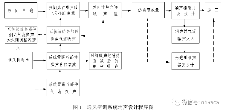

通风空调系统的消声设计是一项系统工程,主要包括风机声源噪声的计算与分析,管路系统噪声自然衰减的计算、管道系统气流再生噪声的计算及消声器的选用与计算等几个主要方面,图1为通风空调系统消声设计程序图。

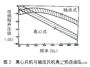

风机噪声的大小和特性因风机的形式、型号及规格的不同而不同。从构造上风机可分为离心风机和轴流风机两种类型,两种类型风机的典型噪声频谱曲线如图2所示。离心风机噪声以低频为主,随着频率的提高,噪声逐渐下降;而轴流风机则以中频噪声为主。但在工程上,往往不是以风机的声学性能作为选择风机的首要标准,而是根据所需要的风量与风压来确定风机的型号、大小和转速。

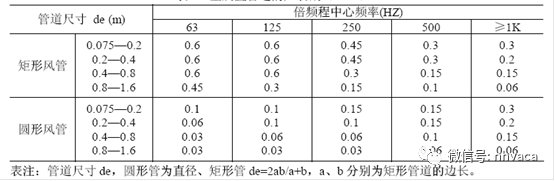

(1) 直管道自然衰减
当管道较长、流速较低时,矩形风管及圆形风管的自然声衰减量可由表1查得。
直管道的自然声衰减量与管道断面周长、长度及管壁吸声系数成正比,与管道的载面积成反比。
一般镀锌钢板制作的光滑风管、管壁吸声很低,而当管内风速较高(如大于8m/s),气流再生噪声又较大时,直管自然声衰减可忽略不计。
表1 金属管道的声衰减 (dB/m)
由表1可见小管道的自然声衰减大于大管道,低频自然声衰减大于高频声衰减,矩形管道自然声衰减又大于圆形管道。

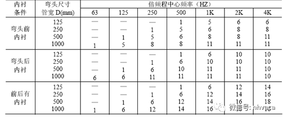

(2) 弯头自然衰减
弯头的自然衰减在管道系统的自然衰减中起到一定的作用,尤其是在其有内衬的弯头及中高频范围较为显著。

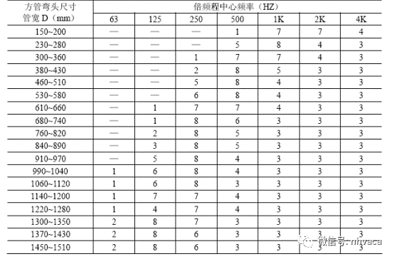

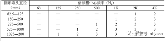

表2为方形弯头的自然声衰减量,表3为有内衬方弯头的自然声衰减量,表4为圆形弯头的自然声衰减量。
表2 方形弯管自然声衰减量
表3 有内衬方弯头的自然声衰减量
表4 圆形弯头的自然声衰减量
由表2~4可见,圆弯头的自然衰减量仅为1-3dB,小直径圆弯头衰减小于大直径弯头,低频衰减小于高频衰减,而方形弯头也是大尺寸声衰减优于小尺寸弯头,高频衰减优于低频衰减。
通常圆形弯头不设内衬材料,而矩形弯头内衬材料长度至少应为弯头宽度的二倍,而内衬材料的厚度控制为风管宽度的10%;对于有导流片的矩形弯头,其自然声衰减可取方弯头和圆弯头衰减量的平均值。

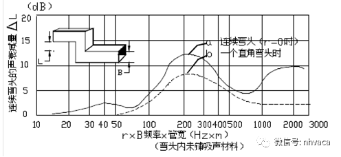

在通风空调工程设计中,常设计有连续弯头。连续弯头的总声衰减量并不简单等于两个单独弯头衰减量之和。而与两个弯头之间的距离有关。图3为无内衬连续弯头的声衰减量。两个连续弯头之间的管道段内壁宜衬贴吸声材料。
图3 无内衬连续弯头的声衰减量
连续弯头的消声量可按以下原则估算:
当l>2xd(风管断面对角线长度)时,总声衰减量等于两个单独弯头衰减量之和。
当0<l<2xd时,总声衰减量仅为单个弯头声衰减量的1.5倍。

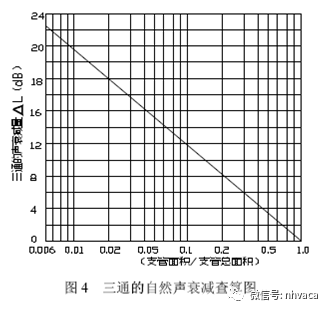

(3) 三通自然衰减
当管道中设三通即管道分叉时,其噪声能量可以按支管的断面积比例(或风量分配比例)分配噪声能量,则从主管道到任一支管的噪声自然衰减量可按下式计算,或由图4查得。
ΔL=101gS1/S dB
式中:S1—支管的断面积(m2);
S—分叉处全部支管的断面积(m2)。

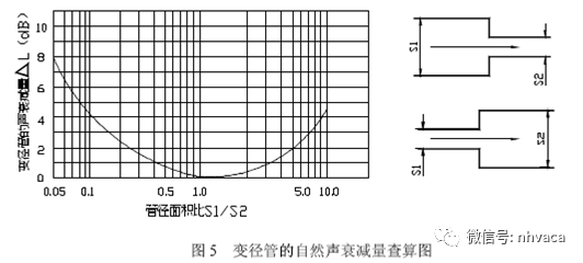

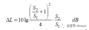

(4) 变径管自然衰减
在风管系统中遇到管道截面突变处所引起的自然声衰减可由下式计算或由图5查得。
式中:S1—变径前的管道断面积(m2);
S2—变径后的管道断面积(m2)。

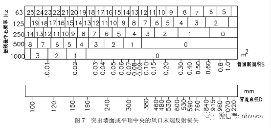

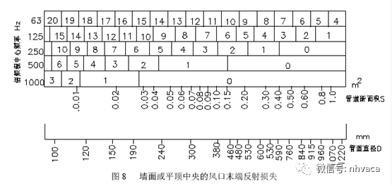

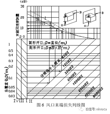

(5) 风口末端的反射损失
当沿风管传递的噪声到达房间送风口即风管末端时,有一部分噪声能量将在风口末端处产生反射而衰减,即称为风口末端声反射损失。
风口末端反射损失的大小同风口面积、风口位置及噪声频率等有关,具体可由图6、图7及图8查得。
由图可见,大尺寸风口的末端反射损失小于小尺寸风口,高频末端反射损失小于低频,设于房间平顶或墙面中部且局部突出的风口其末端反射损失最大。

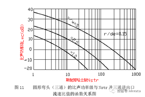

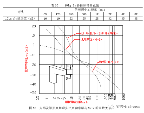

(2)弯头气流再生噪声
弯头气流再生噪声声功率级可用下式计算:
图片(4)
式中:LWC—弯头的比声功率级(dB),它是Nstr(strouhal)的函数,按Nstr=f·de/V求得后,对于方形及矩形直角弯头的LWC可由图10查得,对于圆形弯头则可由图11内V/Va=1的曲线查得;
f下—倍频程频带的下限频率(HZ),f下=f/sqrt(2);
f—倍频程频带的中心频率(HZ);
de—圆弯头为直径(m)、矩形弯头de=2ab/a+b(m),a、b为矩形弯头的断面长和宽尺寸;
V—气流速度(m/s)。
式中101g f下为弯头气流再生噪声在各倍频带的修正值,可由表10查得。

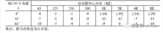

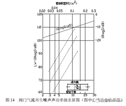

(3) 阀门的气流再生噪声
管道上阀门产生的气流再生噪声声功率级可用下式计算或由图14查得,其相对频带声功率级值则可由表11查得。
LW=Lθ+101gS+55lgVdB  (5)
式中:Lθ—由阀门叶片角度θ决定的常数:
θ=0°时,Lθ=30dB;θ=45°时,Lθ=42dB;θ=65°时,Lθ=51dB;
V—管道内气流速度(m/s);
S—管道断面积(m2)。
表11 阀门气流再生噪声频带声功率修正值

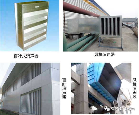

四、消声器的选择与布置原则
1 消声器选择的主要原则:
(1)按风机的噪声及频谱特性和空调用房的噪声允许标准确定的所需消声量,即所选消声器的消声性能与需要消声量相适应;
(2)所选消声器的压力损失应与管道系统所允许的压力损失相适应;
(3)消声器的气流再生噪声应与声源及消声性能相适应,使消声器的消声性能得到充分发挥;
(4)消声器的外形尺寸及长度与实际可供安装的位置相适应;
(5)所选消声器应满足防火、防潮、防尘、防腐等工艺条件。
2 确定消声器安装位置的主要原则:
(1)消声器应尽可能设置在气流比较稳定的管道段;
(2)消声器应尽量设在刚出风机房前后的风管段,并避免机房内噪声再次进入消声器后的管道内;
(3)当总管流速较高时,消声器宜安装在支管段;
(4)消声要求较高、消声器需用较多的系统,可以分段设置消声器,而不宜集中布置;
(5)安装长度及空间有限的空调系统可利用消声弯头及直管消声器的作用;
(6)当消声器安装位置有限时,可利用建筑空间、空调箱的出风段位置等设计并安装消声静压箱;
(7)当相邻隔声房间的送回风口来自同一风管时,必须设置防串音消声装置;
(8)回风系统也同样应设置足够的消声器,而且应注意回风的通畅性和末端流速,以避免回风口产生过高的气流再生噪声。
