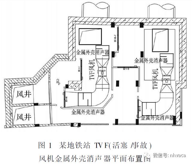

地铁车站通常为地下二层结构,地下一层为站厅层,地下二层为站台层在每座车站的两端均设置与外界空气相连通的风道和风井。将新风源源不断引入站区,同时又必须将热风排出站区,在火灾发生时,还要有足够的排烟能力,所使用的TVF(事故)风机,UOF(排热)风机其风量通常在60~70m3/s,风压在750- 850Pa范围,如此庞大的风机,其噪声声级功率高达110-120dB。一旦噪声传至室外,对周边环境影响很大,后果严重。
为了降低地铁车站的风机和活塞风噪声传至地面,故必须在风机的前端和后端设置金属外壳和结构片式消声器,使风机运转噪声经消声后能符合车站公共区和车站设备管理用房环境噪声要求以及对外界符合《城市区域环境噪声标准》GB3096中相应噪声功能区的要求。图1为上海某地铁站TVF风机金属外壳消声器布置图。

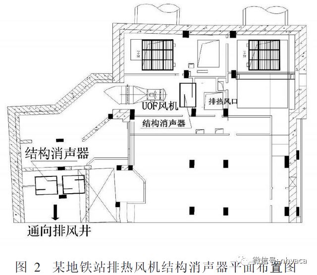

在通风大系统工程中,排热风井的噪声尤为突出,一旦地铁投入运行,必须开启UOF(排热)风机和HPF(回排)风机系统,将站台和站厅层上的热风源源不断地排出风井,其噪声强度往往比TVF(事故)风机系统的噪声影响更大,因受地下空间条件的限制,排风井消声器一般选用结构片式消声器,其消声原理与金属外壳消声器是相仿的,仅是在消声结构上略有差异,一般是没有吸声的顶板和底板,侧壁为消声片。欲使结构消声器能充分发挥消声作用,必须将顶部用轻薄吸隔声板加以封堵,否则将会导致气流噪声从顶部排出,而大大降低了消声器的实际效果。图2为上海某地铁站排热风机结构消声器布置图。

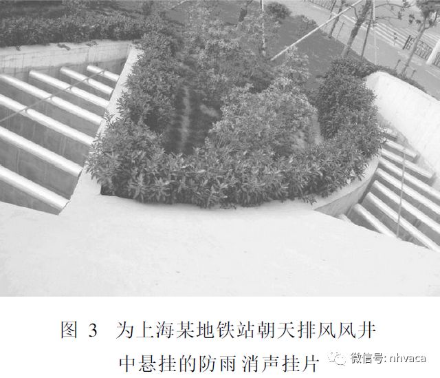

4.2 在低风井中悬挂防雨淋消声挂片
当地下无足够长的风道,市政规划中又不允许设置高风井时,为降低风井排放噪声则可在低风井中悬挂消声挂片,也是一种实用而易于实施的补充消声措施。消声挂片实际上是一个垂直于地面的结构式消声器。必须指出,因风井为朝天开口,故必须使消声片在暴雨时, 能防止雨水入浸消声片中被吸声棉所吸收而降低其消声效果。另则,必须确保消声片所占有的风口开口面积一般不宜超过1/3,即必须确保开口面积为风口面积的65%左右。
因片间净距较大,高频消声效果有所下降,消声挂片的消声总量取决于消声挂片的长度。工程实践证明,当消声挂片长度为1.0m时,其附加消声量“插入损失”大约为8-10dB(A)。图3为上海地铁某车站朝天排风风井中悬挂的防雨消声挂片。

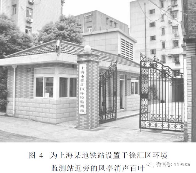

4.3 在高风亭中用通风消声百叶封堵风口
对于环境噪声要求较高的场合,如居民区或其他噪声要求高的环境中,为了使风井排放噪声获得更大的降噪效果,当市政规划允许时,可设置高风亭,风口可背向敏感的建筑物,在风口中利用通风消声百叶降噪是一种实用而有效的措施。
与某空调设备公司共同开发的ZD 型通风消声百叶,消声片厚取8-10cm,造型分单折和双折式,开口通风面积保持在65-70% 的风口有效面积,其消声量插入损失可达12-18dB(A),降噪效果明显,造型美观,安装方便,受到有关方面和周边住户及行人的好评。图4为上海某地铁站设置在环境监测站近旁的排热风亭消声百叶。
