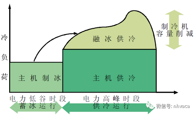

蓄冰空调系统基本原理在电网后夜低谷时段(低电价)开动电制冷机组,将冷量储存在蓄冰装置中;在电网用电高峰时段(高电价)停开或少开电制冷机组,将蓄冰设备中的冰融化输出冷量来满足建筑物的冷量要求。
蓄冰空调的优势:
减少制冷设备及相关电力设备的容量和一次性投资;
减少烟尘和CO 的排放量及CFC用量,具有环保效益;
提高供冷系统运行的灵活性与可靠性;
充分利用峰谷分时电价,节省运行费用;
系统运转噪音减小,提高建筑物的环境质量;
停电时利用小功率电机仍可维持空调运转;
可利用较小容量的制冷机来满足体育场、影剧院等建筑短时间的大负荷。

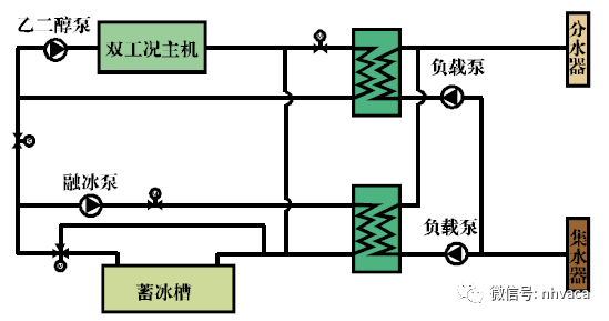

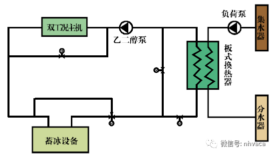

并联系统:
制冷机组与蓄冰设备并联,二者的入口溶液温度相同,能均衡发挥制冷机组和蓄冰设备的效率,适用于常规末端系统。
通常情况下,设定系统乙二醇侧进出口温度为5/10℃,水侧进出口温度为7/12℃ 。在并联方式下,制冷机组与蓄冰设备分别处于相对独立的环路中,操作控制简单灵活,系统节能效果更为显著,对所有类型冷水机组均适用。

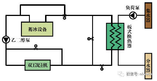

串联系统:
制冷机组与蓄冰设备串联,系统的乙二醇温差可高达8~10℃,并提供3~4℃冷冻水,适用于大温差送水系统及低温送水系统。
制冷机组位于蓄冰设备的上游:
在乙二醇溶液循环回路中,回水溶液先经过制冷机组冷却后,再经蓄冰设备释冷冷却至空调负荷要求的供冷温度,这种形式下主机的效率相对较高,当选用螺杆式制冷机组时,由于主机的制冷效率受回液温度的影响较大,因此应优先选用此种形式。
制冷机组位于蓄冰设备的下游:
在乙二醇溶液循环回路中,回水溶液先经过蓄冰设备冷却后,再经制冷机组释冷冷却至空调负荷要求的供冷温度。这种形式下冰槽效率较高,主机效率较低。
当主机的效率几乎不受回液温度降低的影响时,采用制冷机组下游形式可以大大降低系统的初投资。

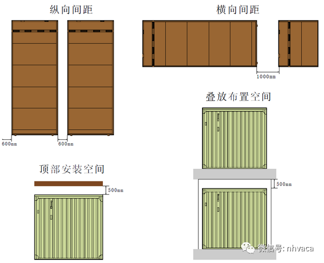

蓄冰槽基础制作:
设置基础时,应先校正基础的标高和水平度,各部分的尺寸应符合设计要求。
砌高100mm的水平基础,必须能承受槽体的运行重量,在槽基附近应有排水沟、上水管。

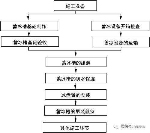

槽间距及槽与墙的距离,不得小于400mm(详见图1所示),槽顶与天花板至少保持1.0~1.5m的距离,以满足接管与安装的要求。
对于现场砌筑的混凝土式蓄冰槽,则要求槽上空间尺寸适当加大,以满足冰盘管的整体吊装。
对于整体式和现场拼装式蓄冰槽,基础制作的具体要求参考厂家说明。

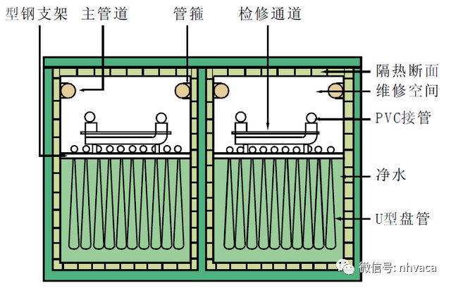

蓄冰槽的防水保温:
整体式蓄冰槽出厂前已对壳体进行保温,本部分仅针对现场砌筑的混凝土蓄冰槽进行说明。
严格按设计要求及技术规范要求进行防水保温的施工,配专人对每道工序进行认真、细致的检查、检验,发现不合格马上进行返工返修,确保施工质量。
蓄冰槽侧壁及底板设保温层,由里向外的依次是找平层、防水层、增强防水层、保温层、找平层、防水层,保温层为聚氨酯,厚度为50mm,如图2所示。
蓄冰槽防水保温施工过程如下:
在池内烘干后,将池内污物杂质清除干净,用有机硅防水砂浆找平。
水泥沙浆层干燥、干净后,再涂刷厚度为2mm的聚氨酯防水涂料。
聚氨酯防水涂料固化后,便可进行增强沥青防水卷材的铺设,铺设前先根据卷材的尺寸进行定位、弹线和铺设。
聚氨酯发泡保温层粘贴时采用802胶或厂家专用配套胶,涂抹胶时须在墙壁和保温板两面涂抹,再进行粘贴。
聚氨酯发泡保温层施工完毕后,再进行一次防水砂浆找平。
玻璃钢环氧树酯防水层施工前,须先对保温层表面进行清理、打磨及清洁处理,然后涂刷打底胶料,在打底胶料固化后,即可进行玻璃布的铺设,次日进行涂刷玻璃钢环氧树酯胶料。

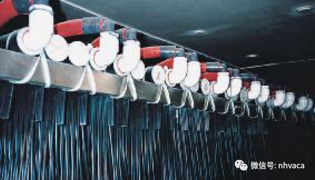

冰盘管的安装:
冰盘管的安装流程:施工准备→冰盘管的检查→冰盘管的连接→冰盘管的试压验收。
施工准备:
由于冰盘管单片体积小,现场组装在蓄冰槽内完成,现场不需加工车间。
施工现场仅需盘管临时存放场地,以保证设备临时存放安全。
冰盘管的检查及组装
冰盘管的散件及配件进行组装前,应该进行检查,查看是否齐全。
将冰盘管按照设计图纸要求组装在结构钢架上,调整盘管间距分布均匀,采用专用扎条将盘管固定在钢架上。
对于整体式的冰盘管,按照厂家说明进行安装。
冰盘管的连接:
将蓄冰槽内PVC管道按照设计图纸进行施工,采用专用黏着剂进行粘接。
粘接时黏着剂必须涂抹均匀,粘接后压合时间不能少于10s,并根据管路口径大小适度沿长,将冰盘管进出水支管与PVC管道连接。

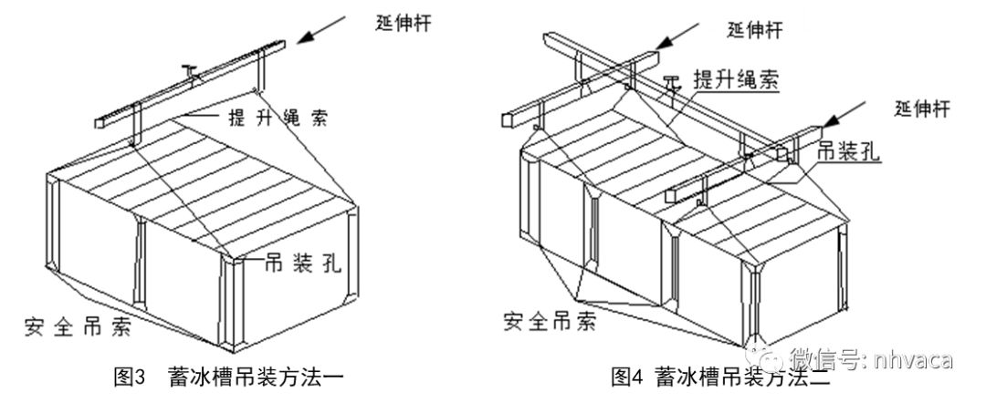

蓄冰槽的吊装就位:
整体式蓄冰槽配有吊装孔供短程提升和最终定位需要,而对于持续性的提升或存有危险的情况下,提升时须在装置底部使用安全吊索。
图3和图4所示出两种吊装提升方法及与此相应的延伸杆,对于各种提升操作都必须使用这种延伸杆,由此可防止装置受到损坏。
确定好起吊、旋转空间无障碍物、水平运输路线、蓄冰槽吊装点以及作好运输底排。
在蓄冰槽最终定位之前,须拆除装运垫木,如果蓄冰槽须铺设滚杠推至放置它的最终位置时,其行走的路面必须是水平和坚硬的,并在每个角下都放置滚柱。
