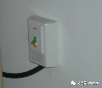

导线过细过长,将导致空调电机难以启动。
导线截面过小,容易引起火灾。

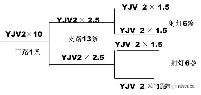

案例1:住宅楼

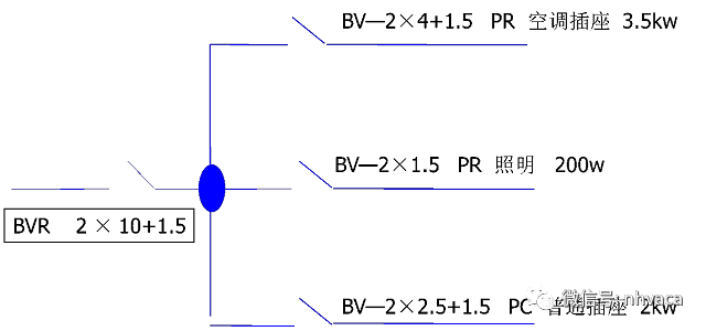

案例3:一商厦用电线电缆分析
小型制冷机:5KW:(三项);12KW--24A;
∴选3×4+2.5的4芯的yjv电缆线即可。
中央空调:20KW;20KW--40A;
∴选3×6+2.5的4芯的yjv电缆线即可。
