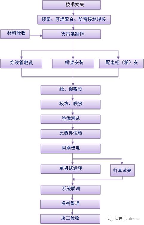

5.2.3.施工工艺流程
5.2.4.施工方法

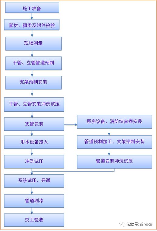

6.给排水施工
6.1工程概述
本标段的给排水包含标段内给水系统、排水系统所有设备及配套灌录安装、调试,以及区间给排水设备安装、调试。
6.1.1给水系统
(1)为保证不间断供水,每个车站给水系统应从城市给水管网中的不同管段引入两根DN150给水管(互为备用)进入各车站,并在每个引入管上装有电动阀门,互为备用,由车站设备监控系统实施监控并定期切换。
(2)生活、生产给水系统与消防系统在室外水表井内分开,其中生活、生产给水引入管经位于送风井外的水表井后,由车站送风井进入车站,并在车站成枝状布置。消防给水引入管经位于两端的送风井外的水表井后,由车站两端的送风井进入车站,与车站环状消防给水管网相接,消防水管上按要求设置室内消火栓箱。
6.1.2.排水系统
排水系统采用分流制,其主要由废水系统、污水系统和雨水系统组成。其中废水系统包括车站冲洗水、环控机房排水、消防废水、结构渗漏水等;污水主要为卫生间生活污水;雨水主要来自露天出入口和风亭。
(1)车站污水排水系统是将车站生活污水集中到污水泵房的集水池,经排水泵提升、化粪池处理后,排入城市污水排水系统。
(2)局部排水系统是将自动扶梯下机坑、站台板下及车站盾构端头井等低洼处的集水,通过排水泵提升后,排入城市雨水排水系统。
(3)废水排水系统主要是将消防废水、结构渗漏水、车站冲洗水等由地漏汇集,经排水立管引入站内线路道床排水沟,由排水沟流入车站废水泵房内的废水集水池,经排水泵提升后,排入城市雨水排水系统。
(4)雨水排水系统是将来自露天出入口和敞口式风亭的雨水,通过排水泵提升后,排入城市雨水排水系统。
(5)地下区间排水在线路坡度最低点设废水泵房,区间排水由废水泵提升至地面检修并经压力井排至市政污水系统。每个区间废水泵房一般设置两台排水泵,平时一备一用,依次轮换,必要时同时工作。
6.2.施工组织方案

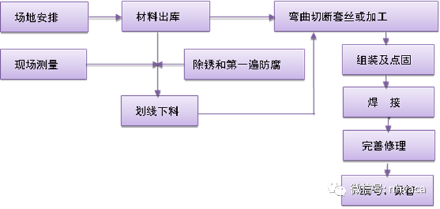

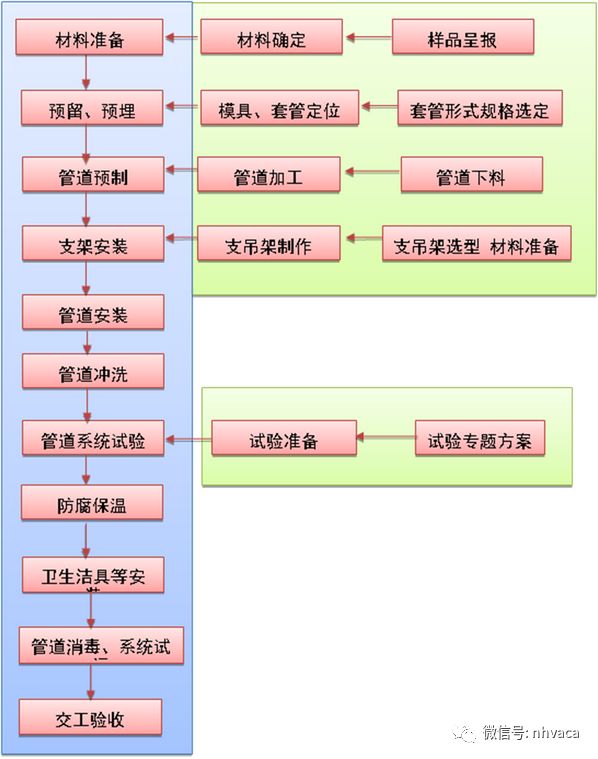

针对本工程工期紧、质量要求高的特点,在实际施工过程中,管道专业的施工采取分系统,分层段铺开施工,根据先大管,后小管;先干管,后支管的原则,先完成各管道系统的干管,大管,如给水系统的干管,消防系统的环状管网,排水系统的立管等,后再进行水管支管的施工,最后才进行设备部分的安装,如消防箱的安装,排水泵的安装等。为了确保关键工期,尽可能把施工面铺开,抢在时间的前面,遇到与其他承包商在施工面上的重叠时,尽量安排先做其他施工地点的工作,使施工面相互错开,以免相互影响工程的进度和安装质量。
6.2.1.施工的工艺流程
6.2.2.施工方法

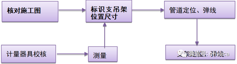

(5)基础放线及垫铁布置
1)基础验收合格后进行放线工作,划出安装基准线及定位基准线,地脚螺栓的中心线也同时弹出来。对相互有关连或衔接的设备,按其关连或衔接的要求确定共同的基准。
2)在基础平面上,划出垫铁布置位置,放置时按设备技术文件规定摆放。垫铁放置的原则是:负荷集中处,靠近地脚螺栓两侧,或是机座的立筋处。相临两垫铁组间距离一般规定为300~500mm,若设备安装图上有要求,要按设备安装图施工。垫铁的布置和摆放要作好记录,并经监理代表签字认可。
3)整个基础平面要修整铲麻面,预留地脚螺栓孔内的杂物清理干净,以保证灌浆的质量。垫铁组位置要铲平,最好用砂轮机打磨,保证水平度不大于2mm/m,接触面积大于75%以上。检查时放置标准垫铁,用塞尺测四周,检查接触面情况,用水平尺测量水平度。图纸上有要求的基础,要按其要求施工。

(2)管道安装
1)管道安装总体原则
①管道工程施工的总体原则为:先预留预埋、后管道安装;先主管、后支管;先架空后地沟;先设备就位、后工艺配管;先施工室内部分再施工室外部分。
②同时为了配合总体进度,对于土建优先施工的要提前施工给予配合。室内部分先配合土建做好预留、预埋工作,然后在土建适当工序完成后合理交叉、配合;室外部分管道的施工合理选择施工时机,一般为室内工作量已大部分完成、室外道路施工之前,按“先下后上、先大后小”的原则进行。

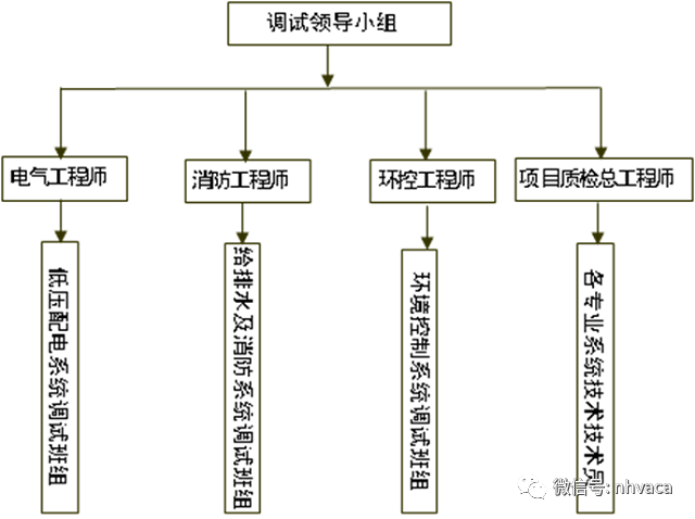

2)主要施工程序
管道安装施工主要工序流程。

③管道预制
A.为了提高施工效率,加快施工进度,保证施工质量,在熟悉图纸及现场的基础上,根据工程进度计划的要求组织安排,在预制场地集中进行预制。
B.预制前先按设计图纸设计的管线, 确定可行的具体的预制件品种及长度;预制的半成品要标注清楚编号,分批分类存放,运输和安装过程中要注意保护预制件,以便对号安装正确。
④管道切割
A.管道切割采用砂轮切割机、管道割刀及管道截断器,切割时,切割机后面设一防护罩,以防切割时产生的火花、飞溅物污染周围环境或引起火灾。
B.所有管道的切割口面做到与管子中心线垂直,以保证管子的同心度。切割后清除管口毛刺、铁屑。避免由于毛刺的原因,造成长时间运行后管道堵塞。
C.采用螺纹连接的管道丝扣加工全部采用套丝机自动进行。管道套丝时,要将管道的另一端放在三脚托架上(高度可调,确保管道水平)。托架与管道接触面处,放胶皮做隔离垫,通过这种方式,保证管道的保护层不受破坏,管口端丝套好后,要妥善堆放好,安装过程中要注意轻拿轻放,不能破坏丝扣。
D.在管道上直接开孔焊接分支管道时,切口的部位须用校核过的样板画定,用氧气-乙炔割矩切割,完毕后要用锉刀或砂轮磨光机打磨掉氧化皮和熔渣,使端面平整。
E.为了尽量减少固定焊口的焊接数量,将钢管及管件地面预制成管道组成件,管道组成件预制的深度以方便运输和吊装为宜。
⑤管道放线
A.放线程序见下图所示。
B.管道放线由总管到干管,再到支管进行放线定位。放线前,逐层、逐区域进行细部会审,使各管线互不交叉,同时留出保温、绝热及其它操作空间。
C.管道在室内安装以建筑轴线定位,同时又以墙、柱、梁为依托。定位时,按施工图确定的走向和轴线位置,在墙(柱)上弹线,画出管道安装的定位坡度线,在机房、地沟内,并行多种管道,定位难度大,采用打钢钎拉钢线的方法,将各并行管道的位置、标高确定下来,以便于下一步支架的制作和安装,定位坡度线以管线的管底标高作为管道坡度的基准。
D.对立管放线时,打穿各楼层总立管预留孔洞,自上而下吊线坠,弹出总立管安装的垂直中心线,作为总立管定位与安装的基准线。
E.放线时,对支吊架的设置位置也要认真考虑,特别是喷淋管道的防晃支架设置,要尽可能利用柱子或混凝土墙、梁体边,依托柱或墙做防晃支架。

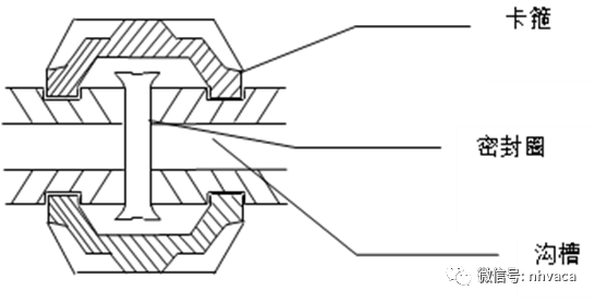

b.沟槽式机械配管
本工程热镀锌管DN≥80的采用卡箍连接施工方法,做法如下:
卡箍式配管系统的安装采用专用开槽机,见图所示。
卡箍为环管道自动定心式,卡箍环绕并压定垫圈,克服管道内部压力。卡箍内缘嵌入管道端部的环形沟槽之中,从而保证被连接的两根管道在卡箍之中固定。挠性卡箍嵌入管道时有一定间隙,管道连接后产生一定的偏角和位移。钢性卡箍直接锁紧管道无间隙,安装后不产生挠度。卡箍使用球墨铸铁或铸钢铸造也可采用其他材质
垫圈的密封方式为“C”型乙丙橡胶圈,可形成三重密封。密封的原理为垫圈静态时抓住管道末端表面形成初次密封;接着卡箍锁紧时垫圈受到卡箍内空间的限制,被动压制在管道末端表面,形成二次密封;三次密封为管道内流体进入“C”型圈内腔,反作用于垫圈唇边,从而使得垫圈唇边与管壁紧密配合无间隙,及管道内流体压力越大,密封性能越好。
螺栓及螺母为卡箍专用,螺栓颈部为方形结构,防止旋紧螺母时打滑,螺母为垫片式,安装无须另加垫片。结构形式见图所示。
本配管技术采用卡箍同时还要有与卡箍配合使用的沟槽式管件,包括弯头、变弯头、正三通、斜三通、Y型三通、变三通、大小头、十字通、法兰等。
