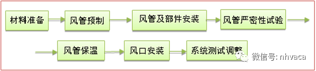

2.2.2.2风管及其配件的制作和安装工艺及方法
(1)风管的主要施工工序
(2)材料准备

(3)风管及其配件的制作
本工程空调风管采用镀锌钢板。就镀锌钢板风管的制作方法按工序进行叙述。
1)风管制作的主要工序:
2)本工程风管的工程量较大,应加大风管的预制,为保证风管制作的质量。风管的剪板、咬口及折方等应全部使用机械加工。
3)本工程风管属于中低压系统,根据设计及规范要求并结合我们以往工程的施工经验,对风管的咬口形式做如下选择:风管板材的拼接咬口和风管的闭合咬口采用单咬口,风管或配件的四角组合采用联合角咬口,风管组合采用立咬口。咬口宽度和留量根据板材厚度定。
4)风管咬口缝结合要紧密,咬缝宽度要均匀,操作时,用力均匀,不宜过重,不能出现有半咬口或胀裂现象。
5)本工程风管弯头采用内外弧形弯头,以减少风系统的局部阻力。
6)风管加固:风管边长大于630mm,保温风管边长大于800mm,管段长度大于1250mm或低压风管单边平面积大于1.2平方米时,均应采取加固措施。对边长小于或等于800mm的风管采用楞筋加固。
7)法兰加工:风管法兰加工采用模具法加工,风管法兰平面度的允许偏差为2mm。矩形法兰两对角线之差不应大于3mm。风管与法兰连接的翻边应平整、宽度应一致,不得小于6mm,且不得有开裂与孔洞。法兰的角钢下料时应注意使焊成后的法兰内径不能小于风管的外径。下料调直后放在相应的模具上卡紧固定、焊接、打眼。本工程通风系统属中低压系统,按规范规定,法兰螺栓孔及铆钉孔间距要小于或等于150mm,法兰四角处开设螺孔。法兰螺孔间距必须均匀,同规格法兰具备互换性。
8)在连接法兰铆钉时,必须使铆钉中心线垂直于板面,让铆钉头把板材压紧,使板缝密合并且保证铆钉排列整齐、均匀。
9)风管与法兰连接的翻边宽度不小于6mm,翻边均匀平整,紧贴法兰。翻边不得遮住螺孔,四角必须铲平,不能出现豁口,以免漏风。
10)风管制作完毕后,组织专人对其外观、尺寸等参数进行检查,严防不合格品流入下道工序。检查合格后,清理干净,按系统分别编号并妥善保管。

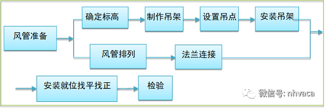

(4)风管及配件的安装
风管的安装必须服从专用设备的安装。安装前,根据设备图纸进行核对,防止风管安装阻碍专用设备的安装。如果风管安装后,与专用设备安装位置发生冲突,必须及时对风管进行拆除;如果风管完后,对专用设备的运输通道、安装空间产生影响的,风管及时拆除后,在专用设备安装完毕后,再对风管进行恢复。
风管安装工艺流程:
1)确定标高
按照设计图纸并参照土建基准线找出风管标高。

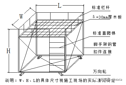

4)风管及部件安装
① 风管及部件安装前,清除内外杂物及污垢并保持清洁。安装风管时,为安装方便,在条件允许的情况下,尽量在地面上进行连接,镀锌铁皮风管一般接至10~12m长左右。
② 风管吊装采用倒链将风管吊装到支架上,对大空间的部位,采用专用液压升降车及万向轮平台对风管进行安装,万向平台如图所示。对施工空间较狭窄的地方,采用风管分节安装法,将风管分节用绳索或倒链拉到组装式万向轮平台上,然后抬到支架上对正逐节安装。在连接风管时须注意不得将可拆卸的接口装设在墙或楼板内。组装式万向轮平台的使用,可以保证便捷、安全、快速地安装风管。

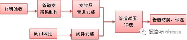

2.2.2.3管道安装的施工工艺及方法
本工程空调水包括冷冻水系统和冷却水系统。空调供回水管采用镀锌钢管和无缝钢管。
管道安装的主要工序见图9-21所示。

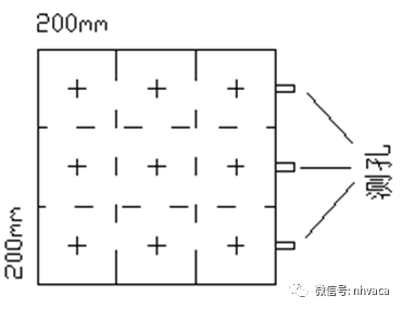

2.2.3.1风管风量的测试
(1)在选定的测量截面测定风压,此时系统阻力最小,流量最大。
(2)矩形风管的测点流量与布置见图所示。
(3)按风管截面面积分成若干等份的小截面,F<0.05M在小截面的中心测点分别测定风压。计算风管动压平均值、平机实测风量。对比风机前后实测风量,其偏差应小于5%,系统中风机实测风量与设计风量偏差大于10%时,应分析原因。各风机均需按送、回风管作该项测试。
(4)对不具备打测孔条件的系统如隧道通风系统直接用风速仪采用定点测量法选8-12个测点,求出平均风速计算出风量。

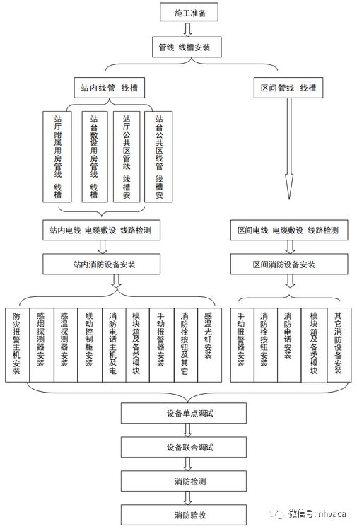

4.防火设施
4.1.工程概述
车站防火设施按专业可给排水的消火栓及喷淋系统、FAS及气体消防系统、本章主要阐述各系统的施工方案,具体给排水管道、电气布管布线等工艺在给排水工程、电力设施章节中的工艺里有教详细的描述。
4.1.1.消防水系统
包含消火栓及喷淋系统主要涵盖消防加压系统、管路阀门、消火栓及喷淋头的设施等。
4.1.2. FAS系统组成及功能
防灾报警系统实行两级管理,在OCC设防灾调度指挥中心(以下称控制中心,为主控级),车站综合控制室为分控级。主控级与分控级之间的防灾报警信息利用综合监控系统网络进行传输,车站现场级监控报警网络仍为独立配置。FAS系统与综合监控系统设有上层通讯接口,与BAS系统设有底层通讯接口。车站防排烟与送排风共用的环控设备, 正常时由BAS系统按正常工况进行控制,火灾时FAS系统向BAS系统发出火灾模式指令,BAS系统按预先编制好的火灾运行模式对相关设备进行控制。同时, FAS系统向综合监控系统上传火灾报警信息,发出火灾工况指令,由综合监控系统完成对互联系统的消防联动功能。消防水泵、垂直电梯及防火卷帘门等由FAS直接完成火灾联动功能。

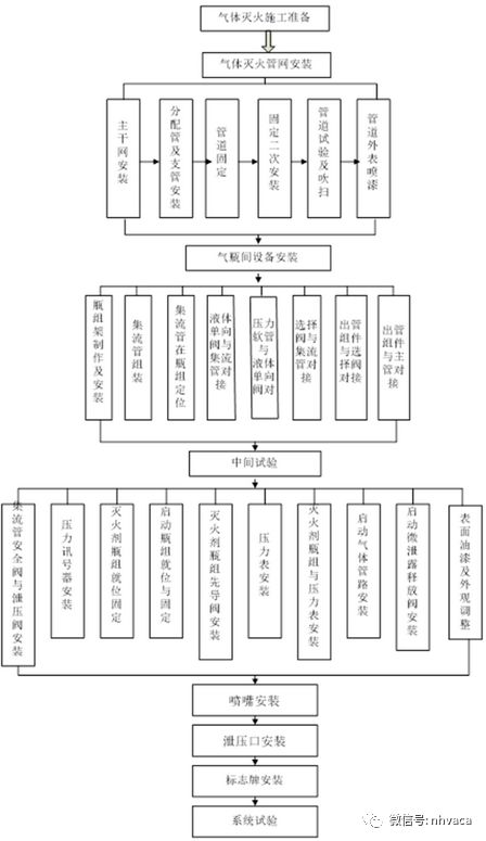

4.1.3 气体灭火系统组成及功能
1)各套系统均采用固定管网结构。其主要设备部分安装在指定的气瓶间内,主管道从气瓶间沿图纸确定的路径敷设,通往各防护区,在区域上部樑底(吊顶上)均衡分布。管网末端采用全淹没喷嘴向下均匀喷射灭火剂,存在吊顶的防护区,还设计向上喷射的喷嘴,并通过喷嘴的流量分配,使吊顶上下空间达到的灭火剂浓度相同。
2)管网子系统部分需与控制子系统配合使用。管网子系统具有在控制子系统的某个灭火控制单元发出启动信号的情况下,立即通过对应于该防护区的启动装置打开对应的选择阀和灭火剂瓶组,并通过灭火剂的汇集与分配装置,经输送管网与喷嘴将灭火剂喷放到该防护区内,完成灭火任务的功能。管网子系统可确保在设计时间内,将设计用量的灭火剂均匀地喷放至指定的防护区内部,并确保防护区的各个封闭空间都到达相同的浓度,并具有对灭火剂、增压气体和启动气体长期封存、快速释放、超压泄放、反复充装和常带压指示各项压力的功能。
3)各个防护区均设计了泄压口,以防止内部超压造成对围护结构的破坏。

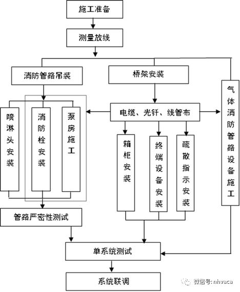

4.2.施工组织方法
考虑到开工车站多、设备杂、工程量大的特点,按各车站种土建进度情况,从水、电、气消管路设备三个内容同步施工,各设备单机调试、各子系统单系统调试、最后全系统联调的思路完成防火设施的施作。
具体施工方法见下图所示。
4.2.1防灾报警工程施工方法
4.2.1.1工艺流程见下图
4.2.1.2防灾报警系统施工
4.2.1.2.1布管、布线及电缆敷设方法见电力设施章节
4.2.1.2.2消防控制设备安装

4.2.2气体灭火系统施工方法
4.2.2.1气体灭火系统施工工艺流程图
4.2.2.2气体灭火系统施工方法

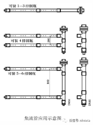

(6)集流管、配管件及选择阀安装
1) 集流管安装
在采用一至三排储存瓶的系统上,要求完成下列步骤:
为了安装集流管,将‘O’形圈放在集流管终端进行封闭(其中有一端是左旋螺纹并打上‘L’记号)。用手拧紧终端接头,并用摩擦扳手紧密,但不要拧得过紧。
如果储存瓶组合有一个以上的集流管出口,集流管支架之间的距离就是两个集流管出口。因此在一个双集流管出口装置中,第二个集流管和具有‘RL’560mm 连接管的减压装置必须在将集流管放置在其支架上之前进行装配。
在大于两排出口的集流管中,装配时将这些出口放置在其支架上。当每个出口被放置在其支架上时,应将其连接在一起,并将其固紧至支架上。
若集流管采用一个‘RL’管接头,按如下进行连接:将一个‘O’形圈放置在第一个集流管出口的起始端,并用手对‘RL’管接头的右旋螺纹拧紧,直到外露3 圈螺纹为止。将‘O’形圈放置在第二个集流管出口的左旋螺纹端口,并用手将其拧紧,直到外露3 圈螺纹为止。用摩擦扳手转动接头,直到两个集流管出口紧密。用同样方法将集流管末端的‘RL’560mm连接管接好后再将减压装置在连接管上。
在采用四至六排储存瓶的系统上,对这种排列,要求将平行集流管到一个公共集流管中。当采用可调式支柱时,只能安装四排和六排装置。
如果储存瓶组有四排储存瓶,取第二个三通,并将“直通”端拧紧到管接头的右旋螺纹端。采用一个摩擦扳手使连接紧密。
如果储存瓶组有五排或六排储存瓶,将一根560mm 连接管安装在两个三通之间。这就需要一个额外的管接头和‘O’形圈。将‘O’形放置在三通的“侧口”端,用手拧紧在两个’管接头的右旋螺纹上,直到三种螺纹连接好,使集流管成一直线。采用第一个管接头将一个三通连接到一个集流管上。使该接头用手紧密。采用第二个‘RL’管接头将组件装到第二个集流管上。采用摩擦扳手使两个管接头与集流管紧密。
