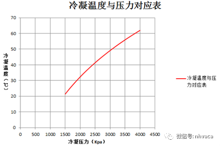

我们简单看看R22制冷剂冷凝压力与冷凝温度的关系曲线:
从图上很简单的就能看出,冷凝温度与冷凝压力是成正比变化的,冷凝压力与冷凝温度两者是对应的;
知道冷凝压力,我们就能查表得出冷凝温度的数值,小伙伴们可以直接在公众号里面回复相关的制冷剂,就可以获得制冷剂的温度压力对照表了。

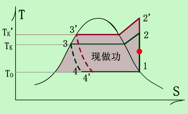

冷凝温度与功率的关系:
我们先来看一个动画:
从T-S图上很明显的看出,如果制冷系统的冷凝温度提高了,消耗的功率增加了;
原因很简单的,冷凝温度提高了,在蒸发温度不变的情况下,压缩机的压比增大了,而压缩机的功率是和压比成正比关系的,即压比增大,压缩机的功率也增大。
可以如下简单理解:
压缩机把5公斤的冷媒压缩到15公斤所用的功率;肯定比压缩机把5公斤的冷媒压缩到25公斤所用的功率大。

冷凝温度与制冷量的关系:
同样上面的动画:
从动画中的T-S图中很容易看出,冷凝温度升高了,系统的制冷量也会降低;
这里给大家解释下原因,由于冷凝温度的提高,导致制冷剂的单位制冷量会下降,在同等制冷剂质量流量下,系统的制冷量就降低了;

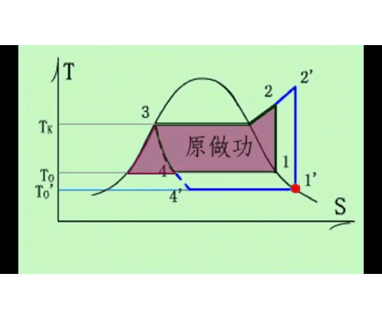

蒸发温度与功率的关系:
我们先来看一个动画:
从T-S图上很明显的看出,如果制冷系统的蒸发温度降低了,消耗的功率增加了;原因很简单的,蒸发温度降低了,在冷凝温度不变的情况下,压缩机的压比增大了,而压缩机的功率是和压比成正比关系的,即压比增大,压缩机的功率也增大。
可以如下简单理解:
压缩机把5公斤的冷媒压缩到15公斤所用的功率;肯定比压缩机把1公斤的冷媒压缩到15公斤所用的功率大。
蒸发温度与制冷量的关系:
从动画中很容易看出,蒸发温度降低,系统的制冷量也会降低;
原因很简单:
当蒸发温度降低的时候,吸气口的比体积降低,导致制冷系统中的制冷剂流量也降低了;
简单来说就是,制冷剂循环量降低了,制冷系统的制冷量也就降低。
