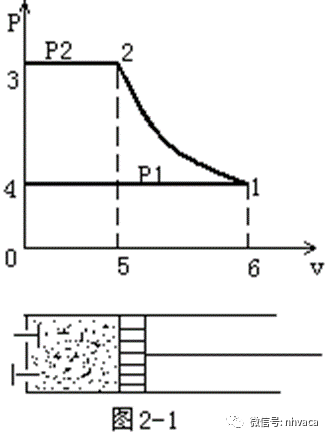

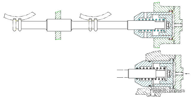

理想工作过程:在分析活塞式压缩机的工作过程中,可以先把实际过程简化成理想过程。简化时假定:压缩机没有余隙容积;吸、排气过程没有容积损失;压缩过程是理想的绝热过程;无泄漏损失。
这样,压缩机的理想工作过程可用图示的P—V图来表示。
纵坐标表示压力P,横坐标表示活塞在汽缸中移动时形成的容积V。
在图中,4→1表示吸气过程,活塞从上止点开始向右移动,排气阀(片)关闭,吸气阀(片)打开,在压力P1下吸入制冷剂气;1→2表示压缩过程,活塞从下止点向左移动,制冷剂从压力P1绝热压缩到P2,此过程吸、排气阀均关闭;2→3表示排气过程,活塞左行至2位置时排气阀打开,活塞继续左行,在压力P2下把制冷剂排出汽缸。由于假设没有余隙容积 ,活塞运行到3点时制冷剂全部排出。当活塞再次向右移动时进行下一次的吸气过程。

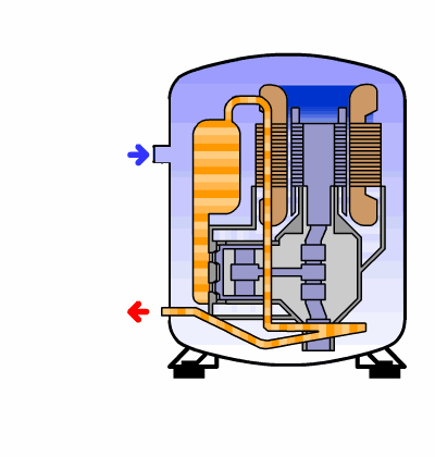

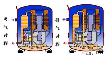

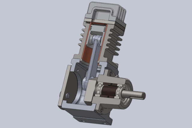

工作原理动图如下:

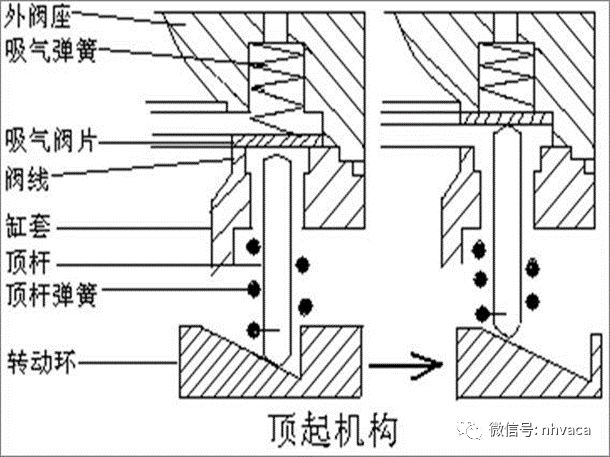

压缩机能量调节的方法主要有:
a.改变压缩机转速—需要变频器,影响油压;
b.压缩机间隙运行—温度、压力变化大,操作麻烦;
c.压缩机吸气节流—压缩机经济性降低;
d.顶开吸气阀片—方便,经济,可实现卸载启动。
能量调节装置是由能量控制阀和卸载机构两部分组成,两者之间通过油管相连,并用油泵输出的压力油作为动力。卸载机构是一套装在压缩机内部的液力传动机构,主要由油缸、油活塞、拉杆、弹簧、转动环、顶杆等组成。拉杆上的凸环嵌在汽缸套外部的转动环中。

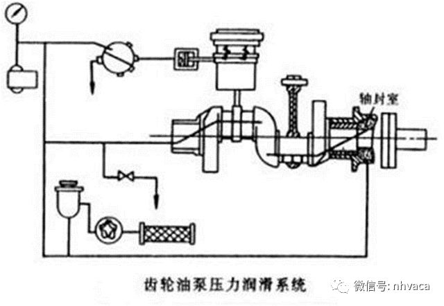

飞溅润滑:借助曲轴连杆机构的运动,把曲轴箱中的润滑油甩向需要润滑的表面,或是让飞溅起来的油按设定的路线流过需要润滑的表面。
压力润滑:利用油泵加压的润滑油通过输油管路输送到需要润滑的摩擦面。这种供油方式油压稳定,油量充足,润滑安全可靠。
油路的流向:曲轴箱中的润滑油经过装在曲轴箱底部的滤网式(粗)油过滤器和三通阀后被油泵吸入,提高压力后,经梳片式(精)滤油器滤去杂质后分成两路:一路去后主轴承座,润滑主轴颈,并通过主轴颈内的油道去相邻的一个曲柄销润滑该曲柄销上的连杆大头轴瓦,再通过连杆体中的油孔输送到连杆小头衬套,润滑活塞销。这一路在后轴承座上设有油压调节阀,一部分油经过油压调节阀旁通流回到曲轴箱;另一路进入轴封箱,润滑和冷却轴封摩擦面并形成油封,然后进入前主轴承,润滑主轴颈及相邻曲柄销;此外再从轴封箱引出一路,供给卸载装置的油分配阀,作为能量调节机构的液压动力。
油泵:常用内啮合转子式油泵(简称转子泵),由曲轴驱动,对旋转方向有要求。压缩机电机的旋转方向是由油泵转向决定的。曲轴箱压力过低(汽蚀)或油泵磨损过大,都会影响油压的建立,蒸发温度低于-45℃时常采用外置油泵。
注意事项:精滤器的操作;油压的调整;油压不足时的分析和检修。
