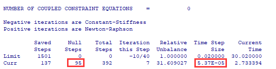

问题:
采用直接积分法进行大震弹塑性分析时,经常遇到地震波刚算几秒就出现很多空步数,且时间步长变得很小,收敛困难。模型本身不存在结构病态,构件出铰也很轻。请问时程分析计算耗时过长、收敛困难的原因是什么?应该如何解决?

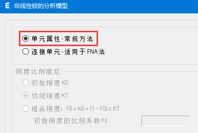

ETABS中提供了两种非线性时程分析方法,即“直接积分法”和“FNA法”。其中FNA法是一种快速非线性分析法,一般情况下可以比传统方法快几个数量级,是程序默认的非线性时程分析方法。但是,FNA法计算时只能考虑连接单元的非线性,因此ETABS中提供了非线性铰的模拟选项,并默认将铰模拟为连接单元。
对于布置了大量铰的弹塑性模型,FNA法计算效率的优势无法体现,往往会采用直接积分法进行弹塑性分析,此时建议将【分析】>【非线性铰的分析模型】中铰的模拟方式选为“单元属性”,即采用铰本身的单元属性进行时程分析。若采用默认的“连接单元”,此时下方默认采用“切线刚度KT”的“刚度比例阻尼”项会被激活,这会导致每步分析都要更新刚度比例阻尼,耗时较长且收敛困难。
