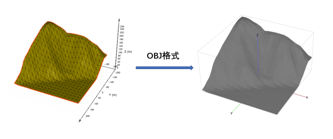

问题:
PLAXIS Designer 中的地形曲面如何导入 PLAXIS 3D?
解答:
目前,PLAXIS Designer 提供两种样式的网格曲面:三角形网格面 Mesh,四边形网格面 Grid。Mesh 对象可以在 PLAXIS Designer 中导出为 obj 格式,然后直接导入 PLAXIS 3D。换言之,PLAXIS 3D 目前对于三角形网格面的标准支持格式为 *.obj。

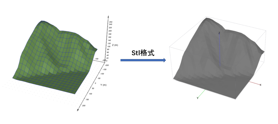

  Grid 对象可以在 PLAXIS Designer 中导出为 stl 格式,然后直接导入 PLAXIS 3D。
此外,Mesh 和Grid 都可以导出为ASCII 编码格式的文本文件,PLAXIS 3D 在结构模式下以 “点云” 方式该文本文件。
