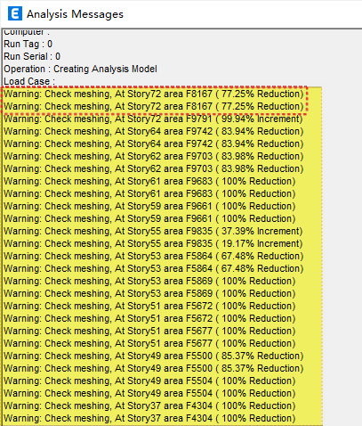

通过模型转接口导入的ETABS模型,分析时,通常会出现图1的警告,该如何处理?
图1.分析信息

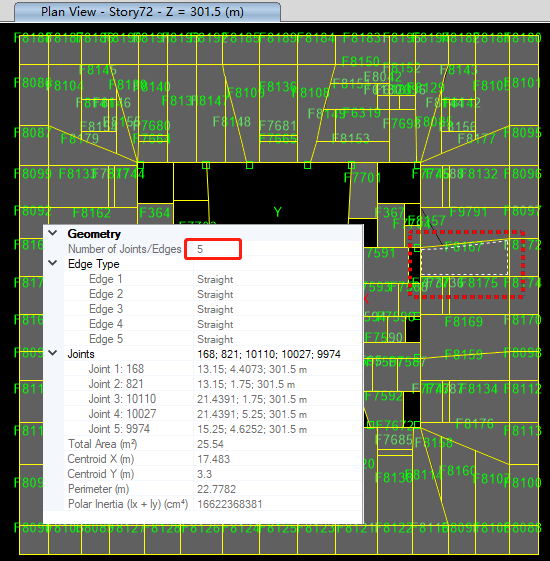

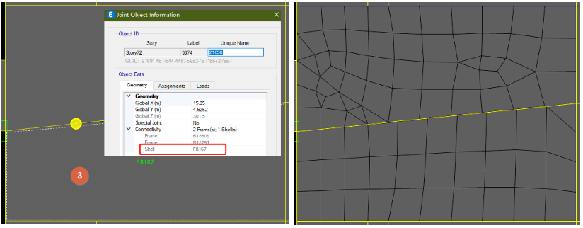

以图1中的面对象标签F8167为例,定位到具体的位置,发现图2中该楼板为5个节点,并且对应的分析模型有部分壳单元及荷载一起丢失,如图3所示。
图片 图2.对象模型
图3.分析模型

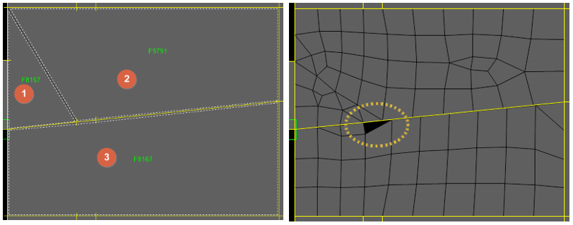

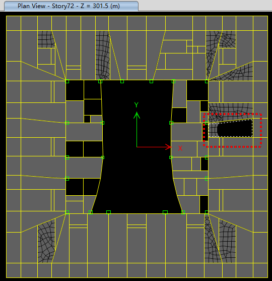

 选中图4左侧中1和2两个面对象,点击【编辑>编辑面>合并面对象】命令,将两个面合并为一个面,再查看壳的分析网格,仍有一小块壳单元丢失。
图4.合并对象
可以发现,虽然合并了1和2两个楼板,但是楼板3仍然包含5个节点(楼板尽量绘制为≤4个节点的封闭面),如图5左侧所示。从面对象的边上移除多余节点的操作步骤如下:
