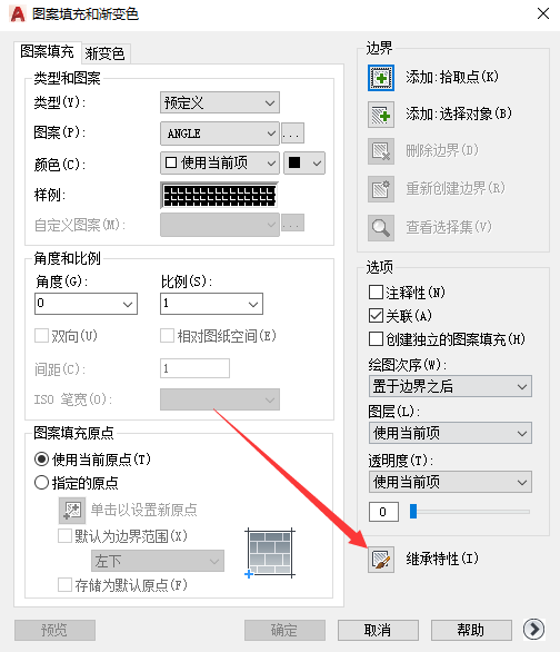

1、继承特性法
第一个办法,我们点击【图案填充和渐变色】的对话框,点击【继承特性】选项,然后先选择已经填充好的某个图形里的图案,再点击你需要填充的另外一个图形,这样就能相同的图案迅速填充到你指定的图形中啦!注意哦!要填充的图形必须是封闭图形!

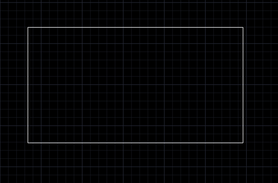

1.首先打开一个CAD图档,我们来给这个正方形方框内填充上图案。
或是新建一个图档,依自己学习需要。

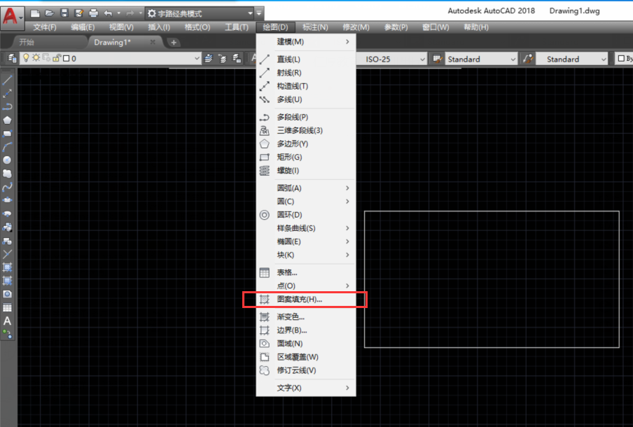

2.点击绘图下拉线内的“图案填充”。

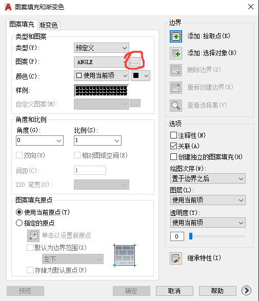

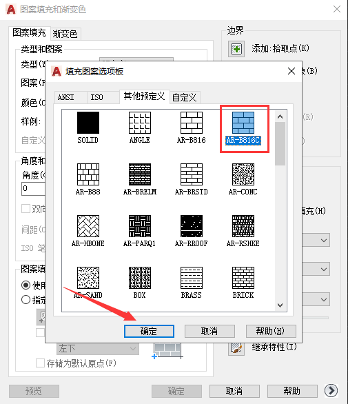

3.打开图案填充后,出现如图所示菜单,点图案后的样例按钮。
4.选择需要填充的图案后点确实。

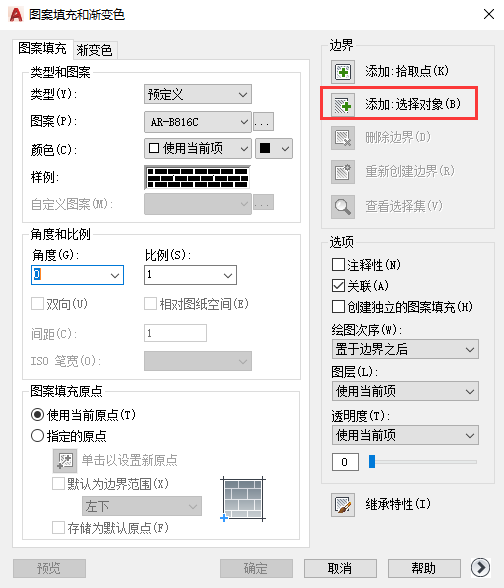

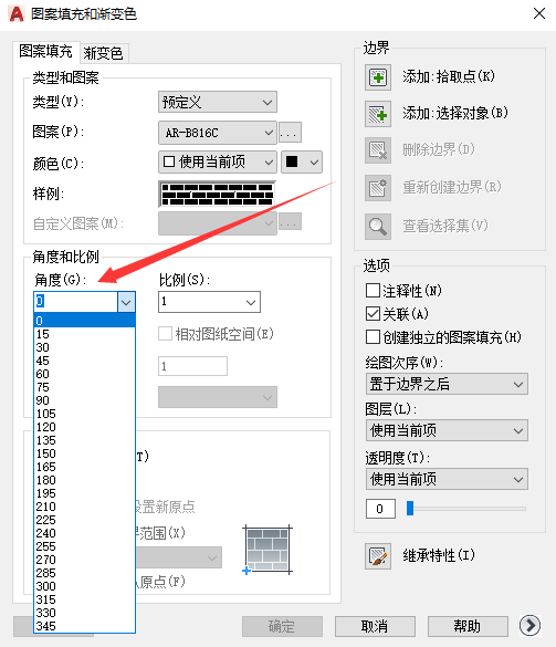

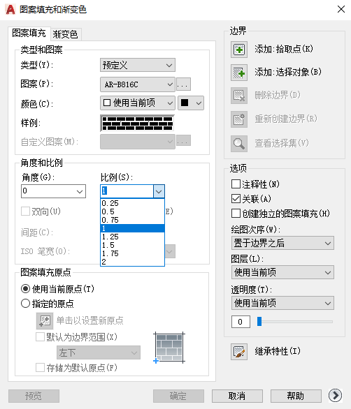

5.可以根据你的需要选择角度和比例。

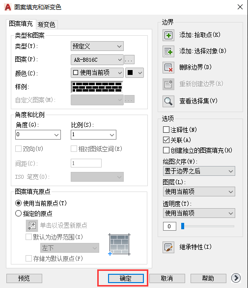

6.都选好的,点“边界”下的添加选择对象。
7.点确认,再点下要填充的图。

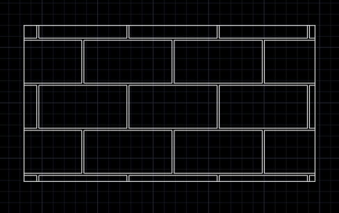

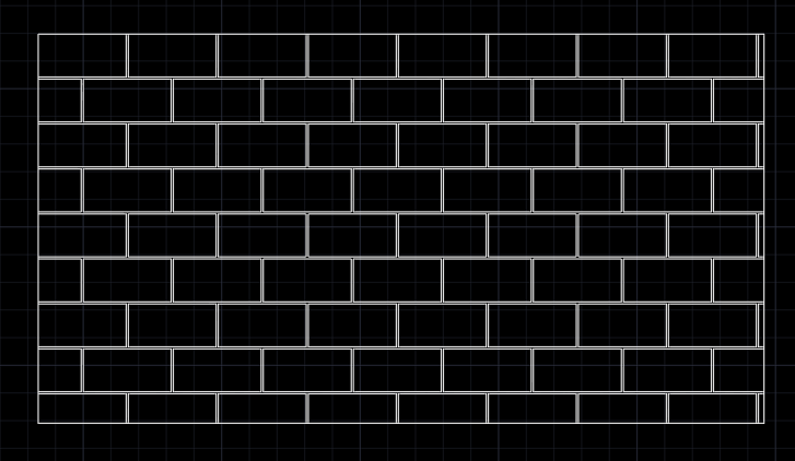

8.OK,成功了,我们来看看填充后的效果。
9.如果对填充后的效果不满意,可以再返回到第4步去修改,直到自己满意为止。
