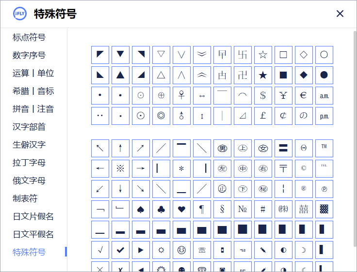

方法1、输入法

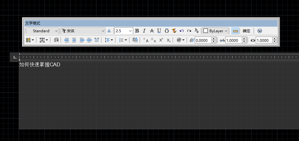

CAD里输入T回车,指定文字输入的位置;

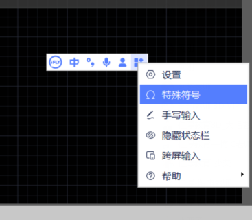

一般输入法都会带一个特殊符号,点开;
找到你需要输入的符号单击即可。

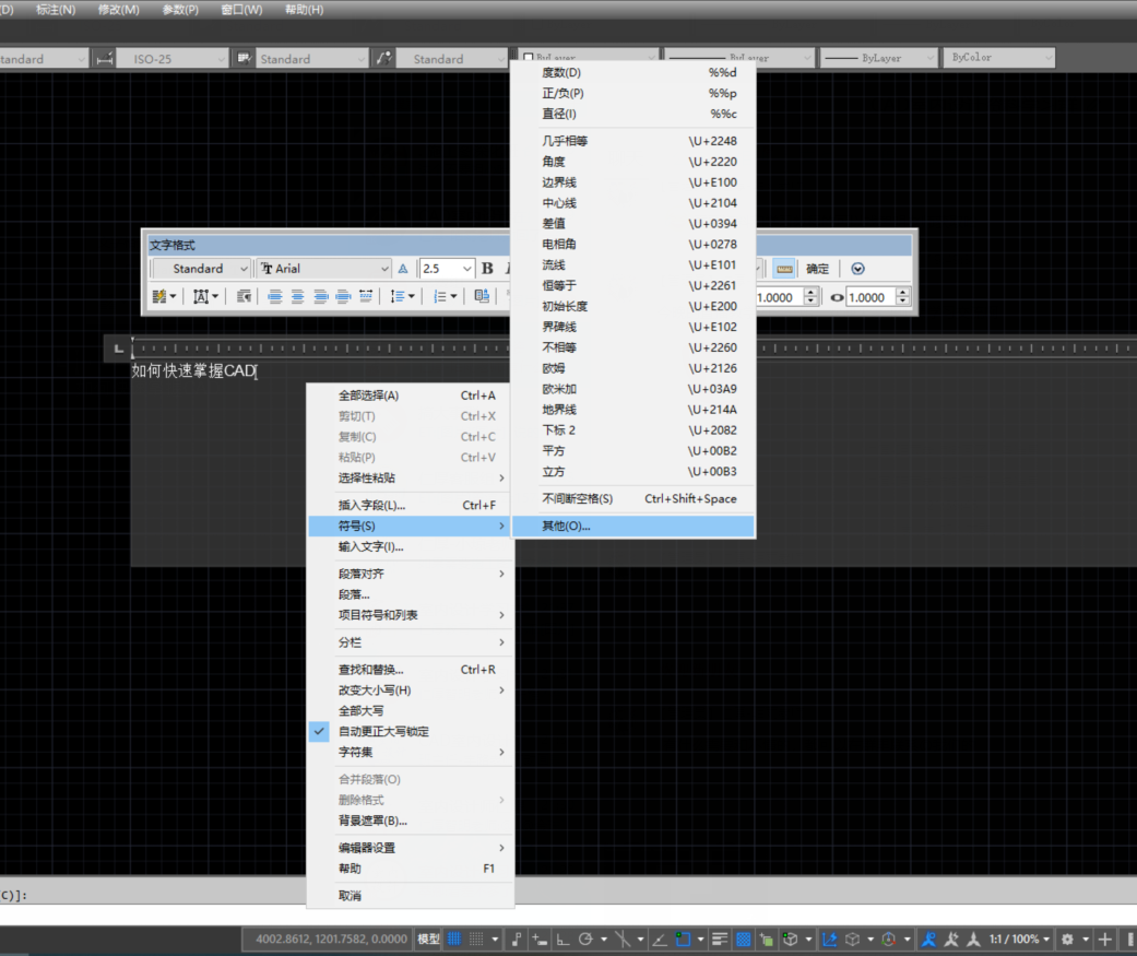

方法2:CAD自带的符号
输入框中鼠标右键,选符号,选择需要的符号即可;
不同字体都对应这不同符号;

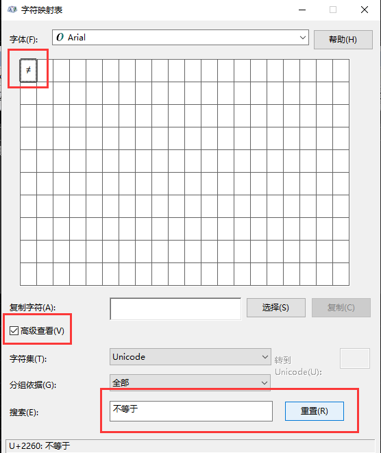

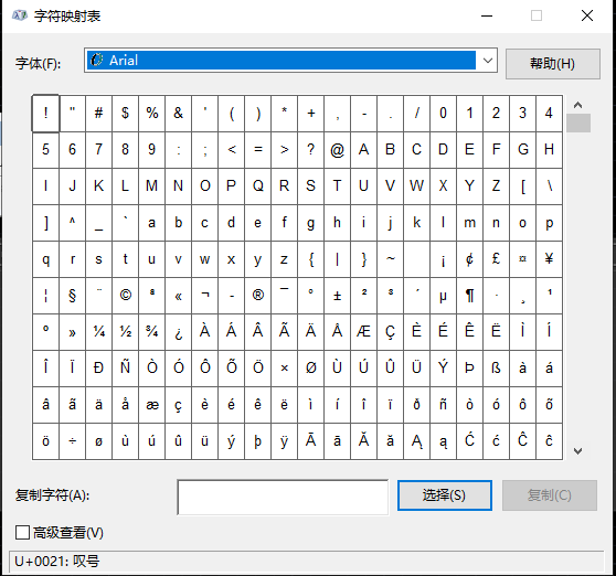

如果找不到也可以这样进行搜索;
