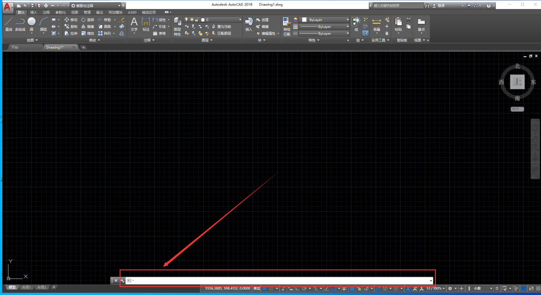

打开高版本的CAD,找到命令输入行!

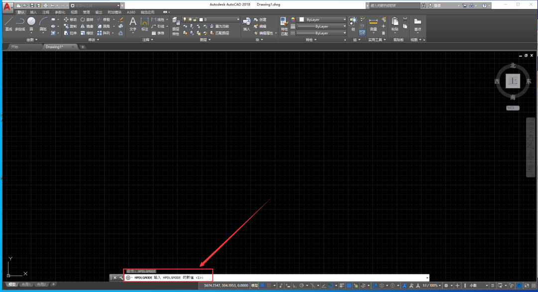

第2步
在命令行输入“HPDLGMODE”,单击“空格”键

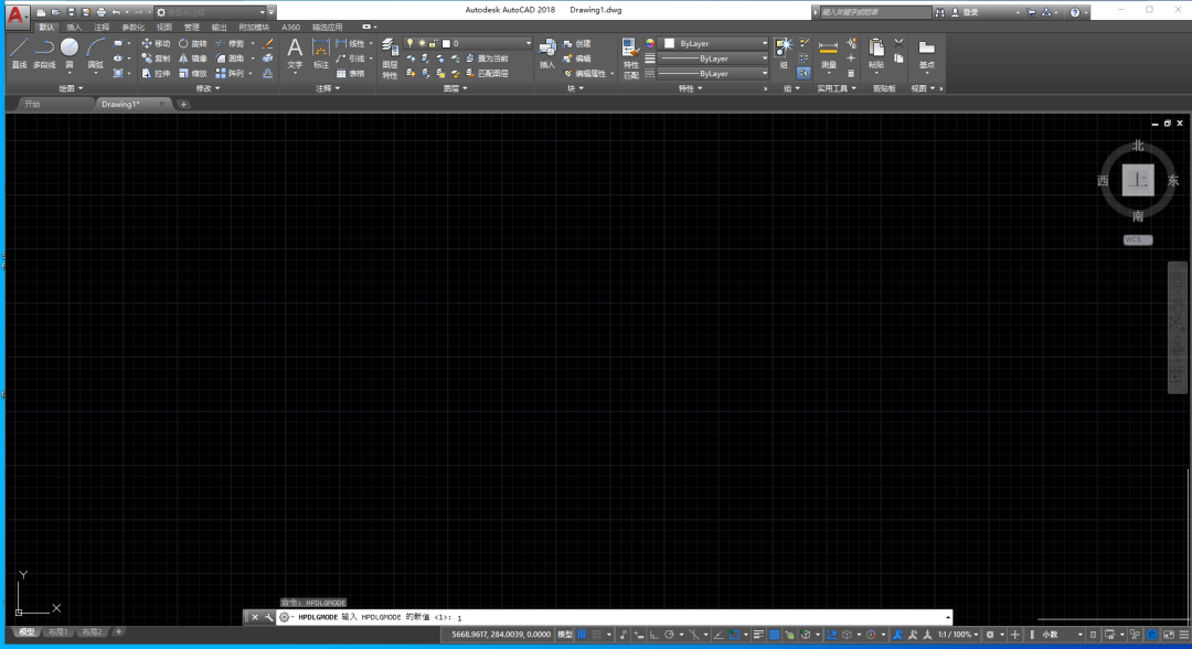

第3步
然后输入参数1,单击“空格”键

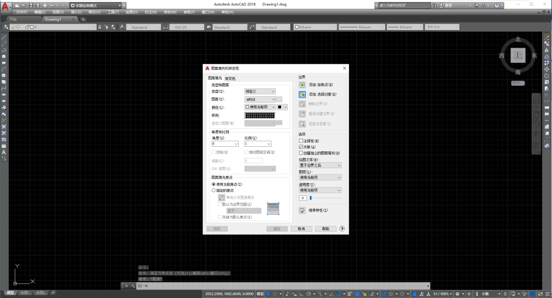

这时再点击“填充(H)”按钮会弹出“图案填充和渐变色”对话框
