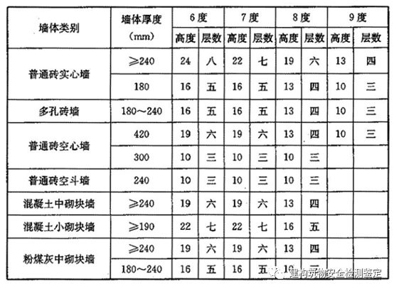

1.房屋的高度和层数不宜超过下表所列的范围。对横向抗震墙较少的房屋,其适用高度和层数应比下表的规定分别降低3m和一层;对横向抗震墙很少的房屋,还应再减少一层。当超过规定的适用范围时,应提高对综合抗震能力的要求或提出改变结构体系的要求等。
图片注:空心墙指由两片120mm厚砖墙或120mm厚砖与240mm厚砖通过卧砌形成的墙体;乙类设防时应允许按本地区设防烈度查表,但层数应减少一层且总高度应降低3m;其抗震墙不应为180mm普通砖实心墙、普通砖空斗墙。

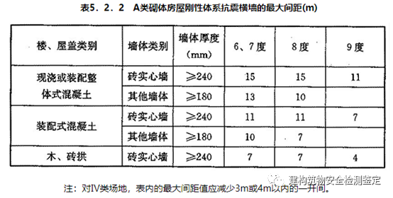

(1)房屋实际的抗震横墙间距和高宽比,应符合下列刚性体系的要求:
1)抗震横墙的最大间距应符合下表的规定;
2)房屋的高度与宽度(有外廊的房屋,此宽度不包括其走廊宽度)之比不宜大于2.2,且高度不大于底层平面的最长尺寸。

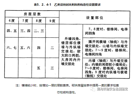

(1)墙体布置在平面内应闭合,纵横墙交接处应有可靠连接,不应被烟道、通风道等竖向孔道削弱;乙类设防时,尚应按本地区抗震设防烈度和下表检查构造柱设置情况。

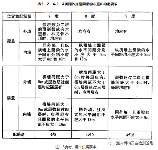

(3)装配式混凝土楼盖、屋盖(或木屋盖)砖房的圈梁布置和配筋,不应少于表5.2.4-2的规定;纵墙承重房屋的圈梁布置要求应相应提高;空斗墙、空心墙和180mm厚砖墙的房屋,外墙每层应有圈梁。
(4)装配式混凝土楼盖、屋盖的砌块房屋,每层均应有圈梁;其中,6~8度时内墙上圈梁的水平间距与配筋应分别符合下表中7~9度时的规定。
