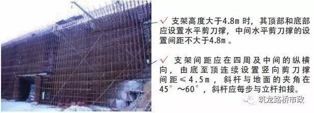

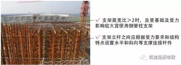

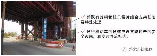

1.2合理选择支架形式,不同的施工地质条件及受力情况不同,选择方案不同,支架的高宽比≤2时,一般使用定型碗扣式满堂支架,跨既有路一般采用钢管柱组合支架。
1.3由于现浇施工中的支架、模板、钢筋、水泥、预压材料等用量大,应组织材料提前进场。
2、支架、模板的设计
2.1支架的类型支架宜采用标准化、系列化、通用化的钢构件制作拼装。

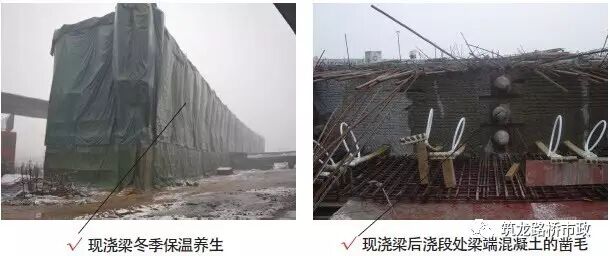

支架应按施工图设计的要求进行安装。立杆应垂直,节点连接应可靠。后浇段处的支架必须进行专门设计加固,避免在张拉后支架下沉或垮塌。

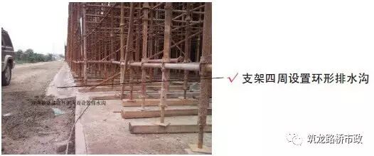

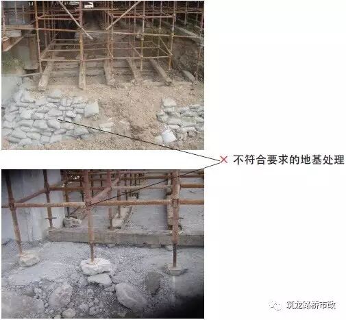

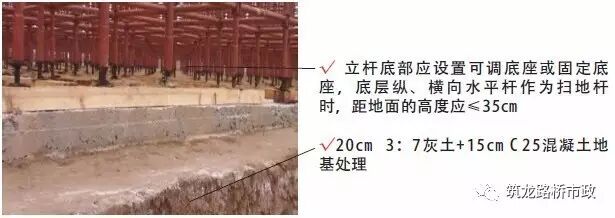

4.1支架地基的处理原地面碾压压实度达到90%,铺筑20cm砂砾+15cmC25混凝土或采用20cm3:7灰土+15cmC25混凝土处治,确保现浇施工安全。一般现浇施工地基承载力应满足200KPa以上,且无软弱下卧层。地基的处理范围至少应宽出搭设支架之外0.5m,地基处理妥善后,应尽快在支架四周设置环形排水沟,以免雨水浸泡地基,发生沉陷变形。

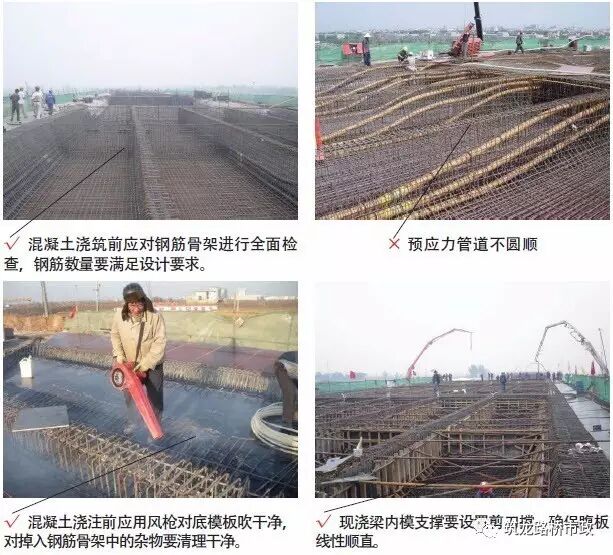

1)混凝土应尽量采用一次性浇筑。混凝土的配合比应由试验室提前试配,并经监理工程师批复。混凝土的拌和应严格按施工配合比控制。
2)混凝土浇筑采用水平分层,斜向分段,横桥向全断面(以均匀消除沉降)对称浇筑,顺桥向从低端向高端推进式连续浇筑。对于箱型梁同一截面,浇筑混凝土时应先浇注腹板处,再从工作口浇筑底板处,最后再浇筑顶板混凝土。混凝土浇筑过程中应充分振捣密实,不可漏振或过振。顶板收面时工人应踩在事先做好的凳架上,退着收面,禁止踩下脚印。

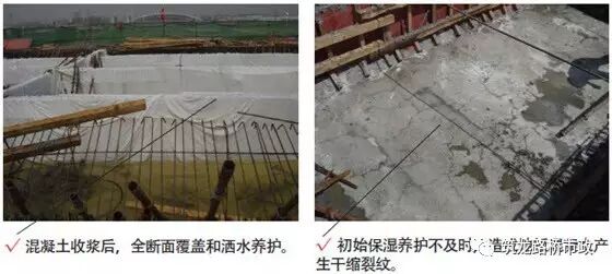

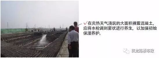

4.3混凝土养生混凝土浇注完毕,待二次收浆后用土工布覆盖洒水养护。养护时间不得小于7天。冬季现浇梁顶板到地面四周用篷布包严,放置火炉加热水进行养生。顶板混凝土浇筑完以后先用一层塑料薄膜覆盖,然后上面覆盖一层棉被加一层彩条布。当气温低于-5℃时,要考虑采用蒸汽养生。

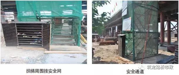

1)设上下扶梯,扶梯周围挂安全网。行人的一侧应设置安全通道。

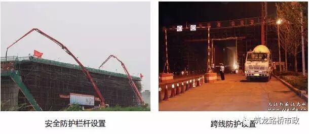

2)支架的两侧应有工作平台,边侧设高度不小于1.50m的安全防护栏,侧面满挂安全网。
3)对于跨路未封闭交通的道路,要根据现场实际情况,设置隔离栏杆和醒目的标志牌、限速牌,夜间要设置指示灯。
