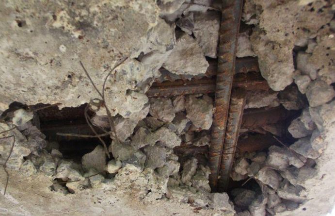

以往设计、施工中存在的主要问题
1、箱梁拆模后在腹板与底部承托部位出现空洞、蜂窝、麻面,部分腹板距底板1m高范围内出现空洞、蜂窝、麻面。

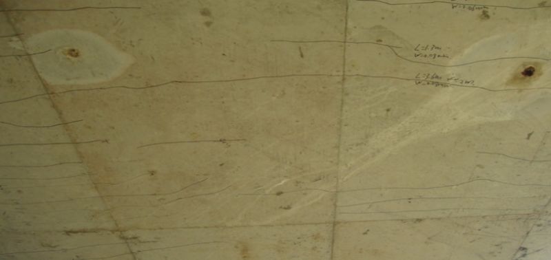

2、箱梁底板在沿预应力钢束波纹管位置下出现的断断续续、长度不等的纵向裂缝。
3、箱梁底板横向裂缝
4、箱梁腹板出现斜向裂缝

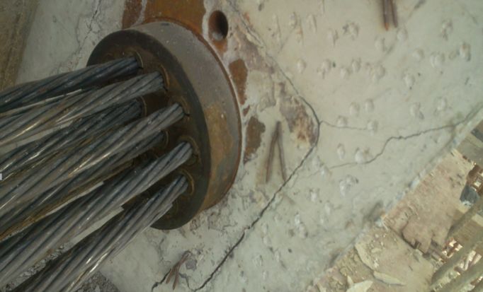

8、锚头下锚板处混凝土变形开裂
成因:
1)锚板附近钢筋布置较密,浇筑混凝土时,振捣不实、混凝土疏散或仅有砂浆,导致该处混凝土强度低。
2 )锚垫板下钢筋布置偏少、局部承压尺寸偏小,受压面积偏小,局部应力过大。
3)锚板或锚垫板设计厚度偏薄,受力后变形多大。

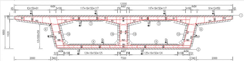

主要构造尺寸

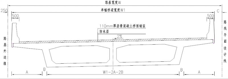

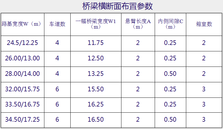

1、现浇箱梁横断面布置
    整体式路基外侧收窄25cm,分离式路基两侧均收窄25cm,整体、分离桥梁宽度相同。
主线桥整体式路基标准横断面
主线桥分离式路基标准横断面
考虑到匝道桥的行车道、硬路肩、桥宽(单向)较主线桥窄,建筑限界动态净宽较小,且弯桥较多,为适应运营维护和应急情况需要,匝道桥的桥宽统一按照与路基同宽进行设计。
2、现浇箱梁梁高
    40m以下跨径全联采用等高度箱梁,50m跨采用变高度箱梁,梁高变化采用二次抛物线过渡。
活载作用下的长期挠度也满足规范要求,并有较大富裕。
在地质条件较差时,由于受桥头填土高度的限制,桥梁上部建筑高度影响到工程规模时,为节约投资,在满足受力和刚度要求时,20m、25m跨径的箱梁的梁高可适当降低。
3、悬臂尺寸
      悬臂长度采用1.75m、2m、2.5m三种,匝道桥8.5m路基采用1.75m,10.5m路基采用2.5m,12m、15.5m路基和主线桥采用2m。

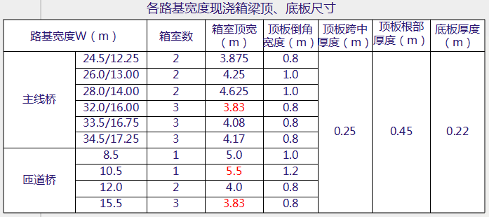

4、顶、底板尺寸
    各路基宽度的单个箱室的宽度均不大于5.5m,根据计算顶板跨中厚度统一取为250mm,底板厚度统一为220m。
建议8.5m和10.5m路基桥面板配筋分别采用5D16+5D20和5D16+5D22,D20、D22的钢筋采用如下形式:
5、腹板厚度
    设计每个腹板均采用双排束,钢束型号大部分在15-17以内 ,波纹管直径均为D内90,采用金属波纹管腹板水平值需要401mm,采用塑料波纹管,边腹板水平值需要416mm。各跨径箱梁腹板厚度(跨中)均采用450mm。
支点处腹板厚度适当加厚以满足支点处较大剪力,腹板变厚采用直线一次过渡。

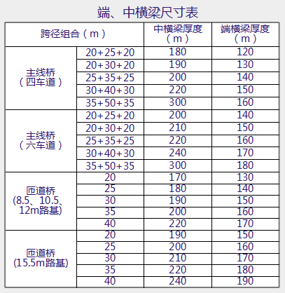

6、端、中横梁设置
端、中横梁按钢筋混凝土构件设计,横向均设置双支点。在支撑间距大于8m时,也可采用预应力横梁。

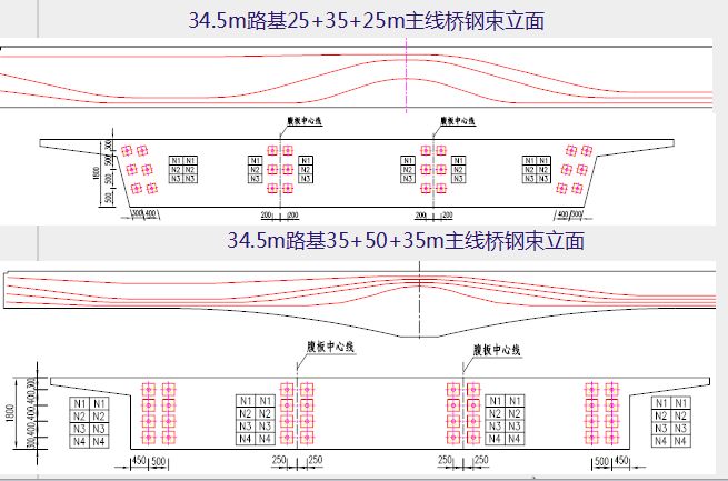

预应力钢束和普通钢筋的布置
(一)预应力钢束布置图
箱梁预应力钢束均采用通长束,没有采用负弯矩短束,钢束锚固在梁端,每腹板横向采用双排束。

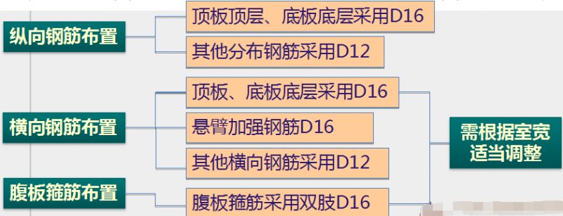

(二)箱梁普通钢筋构造
(三)横梁钢筋布置

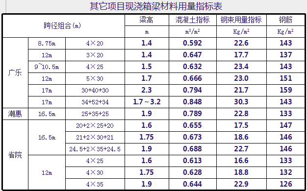

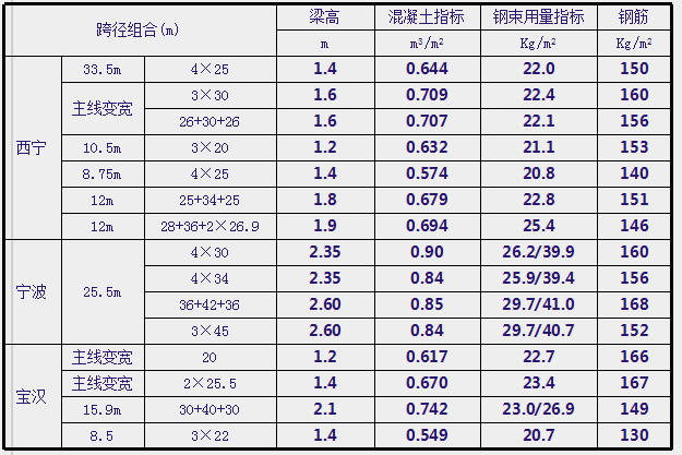

当前已有项目现浇箱梁材料用量指标表

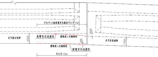

2、桥宽过渡

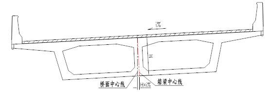

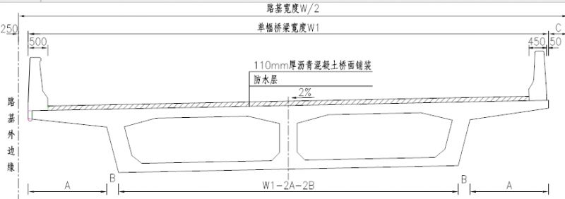

3、箱梁横坡形成方式
      路线上一般均设置有横坡,采用整体现浇箱形连续梁方案时一般是不设置调平层的,箱梁顶面与路线横坡保持一致,由此箱梁横截面形式一般有下图三种选择:
常规跨径桥梁经常选用C截面形式。
采用图(c)的箱梁整体旋转形成桥面板横坡,箱梁旋转圆点选取在路基设计标高位置对应的箱梁顶面。

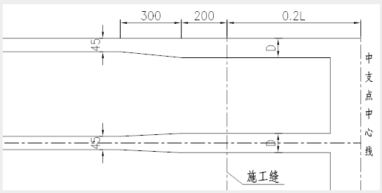

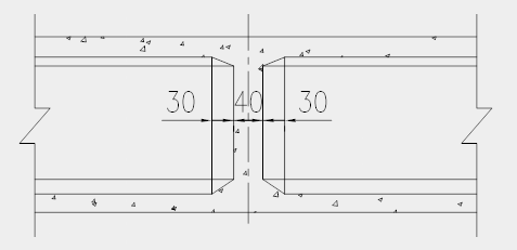

5、 一联孔数越多,钢束损失越大,建议一联孔数在5孔及以上时采用分段施工。分段施工时,施工缝应选在离支点L/5~L/4之间(L为跨径)。
