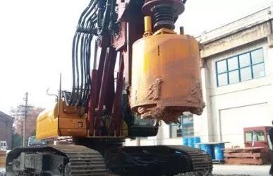

旋挖钻机成孔:是由钻杆带动钻头旋转,动力钻头正转可低速钻进,反转高速甩土,钻头旋转将土或砂粒切成碴土,然后快速提出孔外。该法可实现干法施工,不需用泥浆出碴,环保性良好,适用于黏土、粉土、砂土、淤泥质土以及部分卵石碎石地层等。

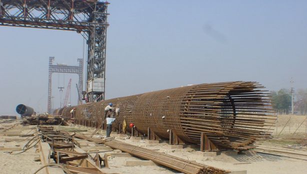

桥墩桩钢筋笼长度94.5m,钢筋笼重量约150t主筋φ36mm,箍筋φ20mm。部分断面为双层钢筋笼,同一断面钢筋数量最多达240根,钢筋密集。
钢筋笼内侧沿圆周均布6根φ50mm钢管,用于超声波检测桩身混凝土的灌注质量。
钢筋笼内布置循环注浆管路,用于桩底压浆以增加桩底承载力。注浆管采用12根φ25mm钢管,底部连接形成6条压浆回路。每回路底部安装两个套筒部件,每个套筒内,钢管上设置两个直径6mm,被橡胶套筒紧密包裹的出浆孔,出浆孔口朝下。

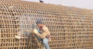

钢筋笼在长线台座上制作,分为4节进行安装,在各节钢筋笼接头处应做好标记,以便安装时对应拼接。主筋接长采用搭接,每个搭接接头采用2个“U”型卡连接。
钢筋笼吊入桩孔后,悬挂在钢护筒顶口,按分节顺序进行拼接,逐节下放,最终的钢筋笼悬挂在护筒顶口。

钢筋笼制作全景

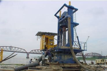

钻孔施工采用KPG-3000型液压钻机和ZSD300/210型液压动力头钻机,采用重锤导向,减压钻进,泥浆反循环方式排碴,使用ZX-500型泥浆分离器净化处理泥浆。VHP700空气压缩机提供风力。

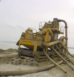

泥浆采用复合泥浆,由水、膨润土、粘土、Na2CO3配制而成。膨润土采用钠质膨润土,粘土选用塑性指数IP>25,粒径小于0.005mm的粘土颗粒含量大于50%的粘土即可。所选粘土中不应含有石膏、石灰或钙盐类化合物。
 泥浆拌制的加料顺序是先加水、再加膨润土,搅拌2分钟后加Na2CO3再搅拌1分钟,放入泥浆池待用,不得在钻孔桩内拌制泥浆。
钻孔时采用反循环的方法,其泥浆循环过程为:新制泥浆→泥浆池→桩孔→泥浆净化→桩孔→钻孔结束→泥浆池。

钻孔
泥浆分离系统
泥浆分离器

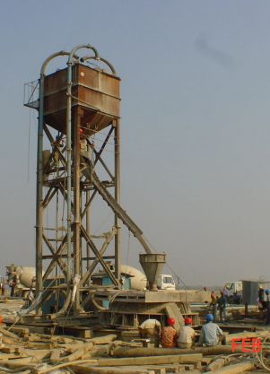

砼灌注前,对导管均应逐段进行承压水密试验,在无渗漏的条件下持荷时间不少于5分钟。导管安装完毕,底口离桩底约40cm。导管连接接头应牢固,密封。
灌注砼前需对砼输送管路及容器洒水润湿,然后在填充导管内安设泡沫隔水栓塞。首批混凝土能使导管口埋入混凝土1.5m以上并立即继续灌注混凝土。
砼灌注过程中要有专人测量砼面标高,正确计算导管在砼内的埋置深度,导管的埋置深度不小于3m,砼灌注至设计标高拔出最后一节导管时应缓慢提出,以免桩内夹入泥芯或形成空洞。
