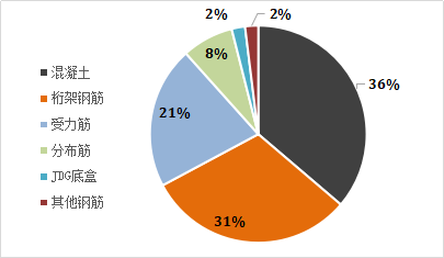

桁架叠合板的物料组成如图1所示,混凝土、桁架钢筋和受力筋占比较大,为影响物料成本的主要因素。在不改变板厚的前提下,优化桁架钢筋和受力钢筋的含量是降成本的重点。
桁架筋的布置要求距离板边不应大于0.3m,间距不宜大于0.6m。因此桁架叠合板的非受力边接近或等于1.2m、1.8m和2.4m时,桁架布置越经济。《混凝土结构设计规范》中对叠合板受力钢筋要求:当采用强度等级400MPa和500MPa的钢筋时,最小配筋百分比应允许采用0.15和45ft/fy中的较大值。因此合理选用受力钢筋的直径和配筋间距可适当降低含钢量。
经计算,设计优化后含钢量可降低13.2kg/m?,其中桁架钢筋减少2.9 kg/m?,受力钢筋减少10.3 kg/m?。
▲ 图1各项物料费占比
