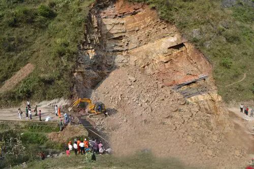

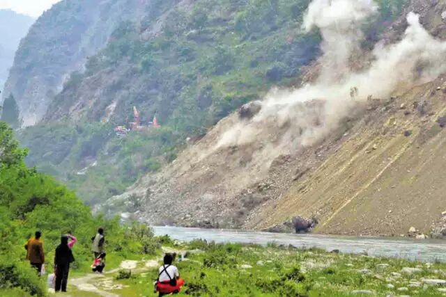

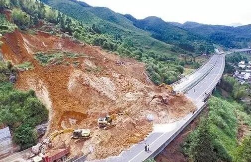

滑坡简介
      滑坡,作为一种主要地质灾害之一,由于其产生的条件、作用因素、运动机理的多样性、多变性和复杂性,致使预测困难,治理费用也较昂贵,且一直是世界各国研究的重要地质工程问题之一。滑坡灾害分布广泛,凡是较陡的地方均可发生,发生频繁,而且对国民经济和人民生命财产造成相当大的损失。我国山区建设中,滑坡的危害是众所周知的。据目前所知,铁路滑坡约有1000余处,据建筑部门统计,我国西南地区建筑物由于滑坡全部毁坏的占10%,迫使建筑物场地迁移的占20%,因整治滑坡修改设计的占55%。
      近年来,由于城市发展和铁路、高等级公路建设大规模地改变了土地利用方式,挖填方等土方工程日益增大,施工强度急剧攀升,随之而来的是滑坡灾害日益严重,滑坡防治工程研究也日益成为工程研究中的热点之一。
泥石流灾害防治的基本措施
      滑坡灾害防治工程,其技术途径为:(1)减小滑坡下滑力或消除下滑因素;(2)增大滑坡抗滑力或增加抗滑因素。
      任何滑坡防治工程都是围绕上述两条途径,结合滑坡地形、地质、水文、滑坡形成机理及发展阶段,因地制宜采取一种或多种措施,达到防止滑坡灾害产生或治理已发生的滑坡灾害的目的。
      到目前为止,治理滑坡的工程措施大致分为以下几种:(1)改变坡体几何形态;(2)排水;(3)支挡;(4)改良滑带土体。
改变坡体几何形态
      这种措施主要是消减推动滑坡产生区的物质(即减重)和增加阻止滑坡产生区的物质(即反压),通常所谓的砍头压脚;或减缓边坡的总坡度,即通称的削方减载。这种方法是经济有效的防治滑坡的措施,技术上简单易行且对滑坡体防治效果好,所以获得了广泛地应用并积累了丰富的经验。特别是对厚度大、主滑段和牵引段滑面较陡的滑坡体,其治理效果更加明显。对其合理应用则需先准确判定主滑、牵引和抗滑段的位置。
