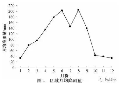

项目区域为南亚热带海洋气候,气候温和湿润,多年平均气温20.8℃。经统计近30年(1985~2014)区域降雨资料,结果表明,区域多年平均降水量1327.3mm,其中2~8月为雨季,年降水量的75%左右集中在4~9月,且多以暴雨的形式出现(见图1),因此区域的排水防涝压力大。

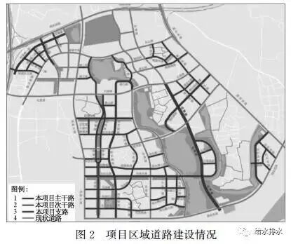

项目区域内目前已建及在建的主次干路共计约25 km,已基本构成建设区的纵横骨架路网(见图2);近期规划建设道路总长度31.48 km,包含主干路2条,共长2.08 km,次干路10条,共长8.26 km,支路45条,共长21.14 km。

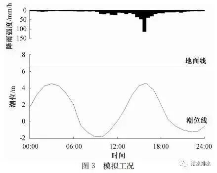

在收集区域道路、排水、河道、地块等资料的基础上,对数据进行概化处理,结合区域设计降雨和设计潮位,采用Inforworks ICM软件,耦合管网与河道模型,构建区域内涝风险评估模型。其中,道路和排水工程信息来自控制性详细规划和排水防涝规划资料,并更新已实施工程的信息;河道及水工构筑物信息来自规划河道方案;地块信息来自控制性详细规划;设计降雨为50年一遇、24 h设计雨型;设计潮位为50年一遇,模拟工况见图3。

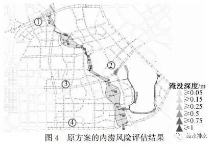

评估结果表明,区域存在较大的内涝风险,图4中①~④等多处已建道路存在积水,其中①和②两处的最大积水深度大于50 cm,严重影响道路交通和居民人身安全;③和④等已建道路均存在积水,积水深度小于15 cm,对交通影响较小。

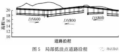

项目区域道路高程规划设计是基于与已建城市公路的衔接,并满足竖向设计和道路工程设计等相关规范要求,但存在一定的排水不利点(见图5),给区域排水造成如下问题:
①形成局部高程低洼点,增加局部内涝风险;
②局部高程低洼点,将使排水管道逆坡敷设而加大管道埋深,或更改排水管道平面设计,增加排水管道长度,最终降低排放口标高,影响排水管道排水能力。

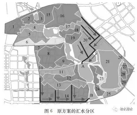

2.3.2部分汇水分区过大
根据上位排水防涝规划和已实施的排水工程情况,项目区域共有29个汇水分区(见图6),最大的2个汇水分区为20#和14#,汇水范围分别达到1.4 km?和0.8 km?,且排放口均已敷设,管径分别达到4 m×2.5 m和4 m×2 m,管底标高A、B分别为1.1 m和-0.2 m。根据区域河道方案A、B两处的河底标高分别为1.6 m和0.7 m,已建排口敷设至规划河底,严重影响排水管道的排水能力。
部分排口汇水分区过大的原因为道路高程设计存在低洼点,为避免排水管道设计时存在逆坡,而更改排水管道走向,最终多个排水支管汇集于1个排放口而导致排口管径加大、埋深加深。

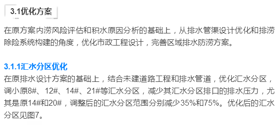

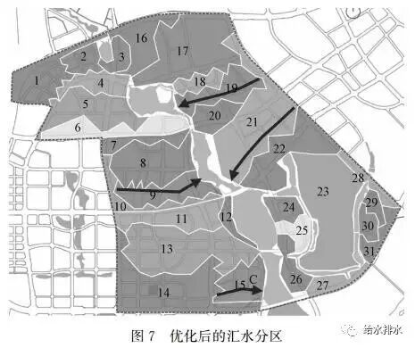

3.1.2道路高程控制优化
以区域内已建和在建道路构成的骨架路网为基础,开展道路竖向分析,结合土方平衡分析,实施规划道路高程微调,使得道路纵向形成顺坡。最终,新增4条具有较好的路面排水能力的道路,可作为超标雨水的应急排放的行泄通道。
在此基础上,结合汇水分区优化,优化排水管道设计,新增或优化了4条排水主通道,降低新建排水管道排放口埋深,大大提高了新建管道的排水效益,详见图7、图8。

经优化汇水分区、优化新建道路高程设计、优化新建排水设计、设置调蓄绿地(公园)等设计优化措施之后,采用数学模型评估优化方案的内涝风险。结果表明,在相同的模拟条件和边界情况下,原方案中的积水现象已基本消除。其原因为排水设计方案优化提高了新建管道的排水效益,道路竖向优化构建的行泄通道可有效应对超标降雨——通过优化道路与河道衔接的排水路径而将涝水排入河道。
