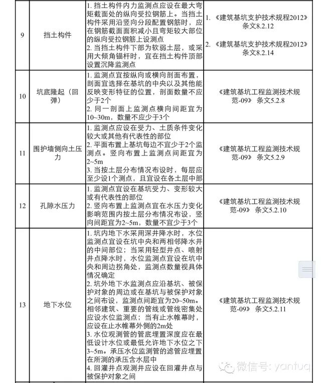

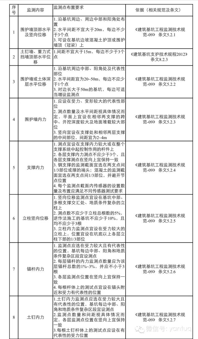

监测项目
监测
周期
测点数量
测点的布置
监测方法及精度
监测频率
桩墙顶(支护结构圈梁围檩、冠梁、基坑坡顶等)水平位移、垂直沉降
全过程
每一边不少于3点,且每20m不少于1点,每一基坑不少于8点
沿基坑周边布置,每边中部和端部均应布置观测点,且观测点间距不宜大于20米。观测点设置在与 支护结构刚性连接钢筋混凝土冠梁上,或钢筋混凝土护顶上
用水准仪、经纬仪、全站仪监测,精度不低于1mm
开挖深度≤5m及基础底板完成后,1次/2天;其它1次/天
支撑轴力
支撑设置至拆除
构件的10 %,且不少于3个,每一支撑不少于3点
设置在主撑等重要支撑的跨中部位,每层支撑都应选择几个有代表性的截面进行测量
用安装在混凝土支撑内部、与受力钢筋串联连接的应力传感器测试。钢支撑采用与支撑串联连接的 、与支撑断面尺寸相同的应力传感器测试。精度不低于1/100(F·S)
立柱变形
全过程
不少于构件的20 %,且不少于3个
直接布置在立柱上方的支撑面上,每根立柱的垂直及水平位移均应测量,多个支撑交汇、受力复杂处的立柱应作为重点观测点
水准仪、经纬仪监测。精度不低于1mm
坑外地下水位、坑内地下水及基坑渗漏水状况
降水过程
每边不少于1点
坑内地下水位的观测井(孔)在基坑每边中间和基坑中央设置,埋深与降水井点相同。坑外地下水位观测井(孔)设置在止水帷幕以外,沿基坑周边布设
通过水位观测井用水位计观测检查或测量检查。最小读数值不大于10mm
1次/2天

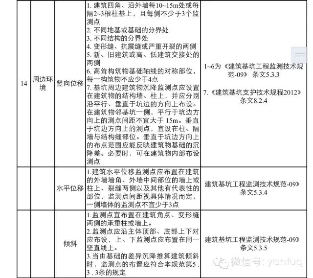

邻近房屋沉降、倾斜、裂缝
开挖至±0.00
每一建(构)筑物或重要设施不少于6点
沉降观测点的布置:沿建筑物四角外墙每10-15m或每隔2-3根柱设置一点;裂缝、沉降缝、伸缩缝的两侧及新旧建筑物、高低建筑物的交接处均应设置点。裂缝点的布置:在裂缝两测布置;倾斜点的布置:应沿对应观测点的主体竖直线布置,整体倾斜按顶部、底部上下对应布置;分层倾斜按分层部位、底部上下对应布置
用水准仪、经纬仪等进行测量。精度符合《建筑变形测量规程》JGJ/T8的规定

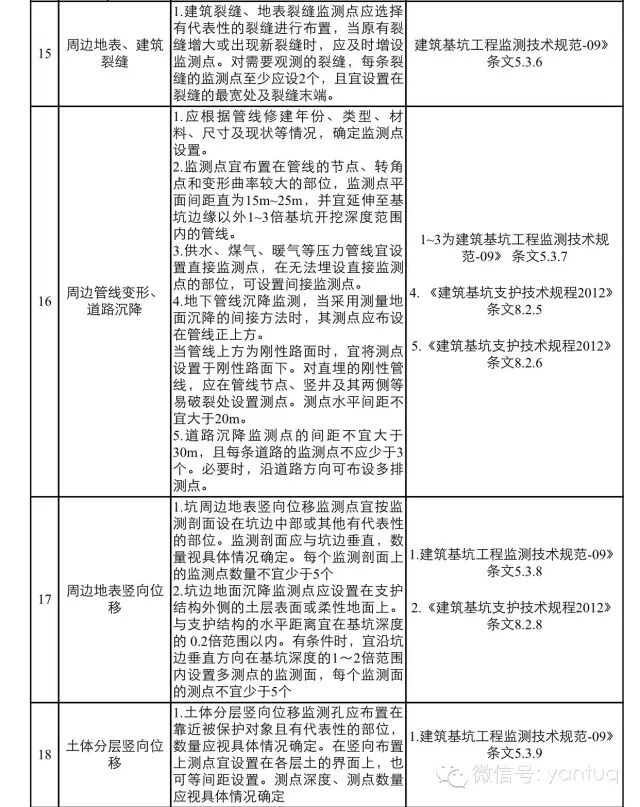

地下管线沉降与水平位移
开挖至±0.00
每10m设一观测点
在管线的端点、转角点和必要的中间部位设置;具体的观测点应设置在管线本身或靠近管线底面的土体中
围护结构深层水平位移
全过程
每一边不少于1点,边长大于50m时,可增加1~2点
在结构受力、变形较大的部位设置。测斜管应沿基坑每侧中心处布置,边长大于50m基坑,可增设1-2点,设置在支护结构内的测斜管应与结构入土深度一致
在支护结构或基坑附近的土体中予埋测斜管,用测斜仪观测各深度处测向位移。精度不低于1mm
1次/2天
支护结构(板墙、圈梁、围檩冠梁等)内力
全过程
每一边不少于一点
在基坑每侧中心处布置,深度方向测点的间距一般为1.5~2.5m
用安装在支护结构内部、与受力钢筋串联连接的应力传感器测试。精度不低于1/100(F·S)
1次/3天
支护结构(板墙)土压力和孔隙水压力
全过程
一般基坑平面每边不少于2点,竖向布置的间距一般为2-5m
设在基坑每边中部或其他有代表性的部位
埋设孔隙水压力计或土压力计的方法监测。精度不低于1Kpa
基坑周围地表沉降、裂缝、地面超载状况
开挖至回填
每一边不少于2点,且每20米不少于1点,每一基坑不少于8点
应设置在基坑深度的2-3倍的范围,在基坑纵横轴线或有代表性的位置由密到疏布置测点
观测检查或仪器测量检查,精度不小于1mm。总体裂缝采用目测,单个裂缝采用裂缝观测仪观测,最小读数不低于0. 1 mm
1次/2天
自然环境(雨水、气温、洪水等)
设计时
检查气象资料
锚杆、土钉的应力和轴力
全过程
非予应力锚杆和土钉抽取构件的5 %,予应力锚杆抽取构件的10 %,且不少于3个
每根锚杆上的测点应设置在受力、变形较大且有代表性的位置和地质复杂的区域
应在锚杆或土钉上安装应力传感器测试。精度不低于1/100(F·S)
1次/2天
基坑底部回弹和隆起
开挖至基础底板完
以最小点数能测出坑底土隆起量为原则布点
基坑中央和距边缘约1/4坑底宽度处以及其他变形特征位置设置观测点。对方形圆形基坑,可按单向对称布点;矩形基坑,可按纵横向对称布点;复合矩形基坑可多向布点
用埋设的土体分层沉降仪监测,不同深度土体在开挖过程中的隆起变形,精度不小于1mm
