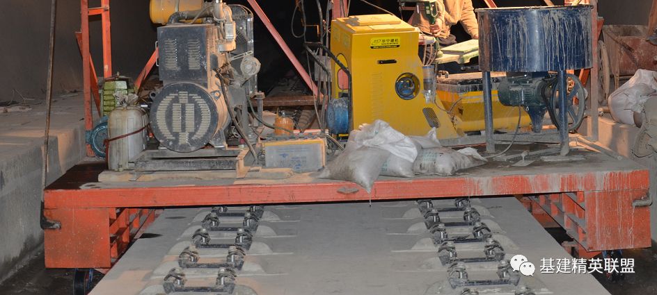

1、采用定制的行走台车作为工作平台,既可以作为注浆孔钻孔平台,又可安放砂浆搅拌机,发电机,注浆机,满足长大隧道长距离及作业空间狭小的要求。
2、螺杆式灰浆泵技术先进,注浆效率高,排量达到7-60L/min,出浆连续均匀,经济节能。

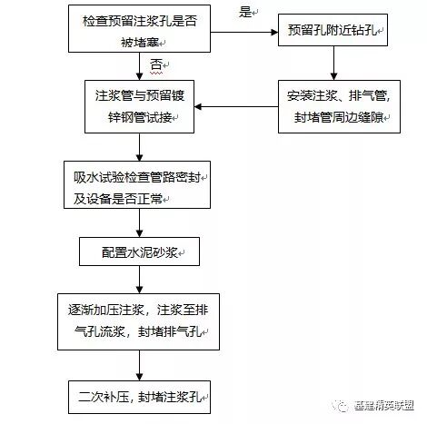

1、主要施工工艺流程
2、操作要点
4.2.1检查预留注浆孔
用钢筋往返插入预留的镀锌钢管内,若插入顺利不受阻挡,证明注浆管未堵塞,否则堵塞,将堵塞的注浆管做好标识。检查预留注浆管管口丝扣是否受损,受损需修复,用钢刷将丝扣上混凝土残碴清理干净。
4.2.2钻孔、安装注浆管
沿纵向注浆管方向在距堵塞的注浆孔50cm处钻孔,安装带丝扣的φ20镀锌钢管。钻孔时注意不要穿透防水板。安装镀锌钢管时,管口距围岩要预留5-10cm空隙,以便浆液能顺利流出,混凝土孔口缝用高强砂浆加胶密封,待胶凝结后方能注浆。
为确保注浆效果,在埋注浆管的同时还要预埋排气管,排气管顶端与围岩要有1-2cm的空隙。
4.2.3管口试接
注浆前注浆管应与预留镀锌钢管进行试接,用铁丝绑扎牢固,确保注浆能够连续进行。
4.2.4吸水试验
注浆前应先对注浆管路系统用1.5~2.0倍注浆终压进行吸水试验,检查管路系统能否耐压,有无漏水,机械设备是否正常,试运行20min后,进行注浆现场试验,确定注浆参数。试验及压浆过程中,要求有值班施工技术人员在场,并根据现场注浆实际情况,准确判断及时对浆液稠度作出调整。
4.2.5配制水泥砂浆
注浆采用M10水泥砂浆,砂采用中砂,水泥采用P.O42.5普通硅酸盐水泥。浆液要求能连续拌制,拌制过程中严格监控水泥用量及水用量,确保浆液的稠度。
4.2.6注浆
二次衬砌砼强度达到设计的100%后才能进行注浆,注浆采用逐渐加压式注
浆,注浆压力为0.05~0.2Mpa,注浆速度一般为10~50L/min。当排气管有浆液流出,应封堵排气管并保持缓慢注浆,当压力持续升高时停止注浆。
4.2.7二次补压
第一次注浆后间隔2h,将每个注浆孔按0.2Mpa的压力保持10min注浆。当达到下
述情况之一时即可结束注浆:①当注浆压力达到设计终压时;②当注浆量达到或超过设计注浆量,孔口管出现冒浆时;③当注浆压强已达到设计终压,且稳压10min后,即使进浆量仍未达到设计浆量,也可结束注浆。

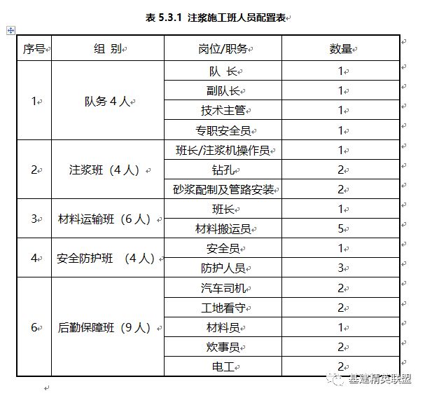

3、劳动力组织
根据本项目工程实物数量、工期要求,结合自身综合实力、现场施工环境等具体情况,充分发挥动态管理,弹性编制,灵活组织。根据回填注浆设备的配置情况编制两个施工班组,施工作业人员经各种技术、操作培训合格后,方能上岗。每个施工队劳动力组织见下表:

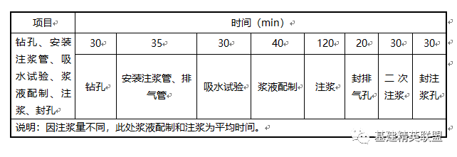

4、回填注浆循环时间
作业循环时间分配情况:整个回填注浆由钻孔开始,至浆液注满封孔结束。
回填注浆作业时间表如下:

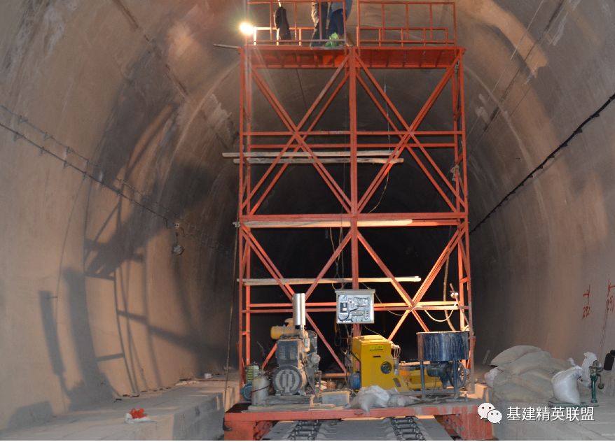

        我项目部技术人员就根据现场实际情况,自行设计并委外加工了注浆专用台架,不但可以进行高空注浆作业,还可以放置发电机、注浆机,砂浆搅拌机,并带有自行走装置,注浆采用了德国先进技术的螺杆式灰浆泵,这些设备的应用不但降低了施工难度,而且大大提高了工效,降低了工人的劳动强度。注浆台架自带平台及注浆台架见图4.5-1、4.5-2。螺杆式灰浆泵见图4.5-3。
下图4.5.1 注浆台架自带平台
下图4.5-2  带自行走装置的注浆台架
下图4.5-3  螺杆式灰浆泵
特别是在隧道整体道床施工结束后,这种带平台的注浆台架缩短了机械材料搬运时间,节约了成本。
