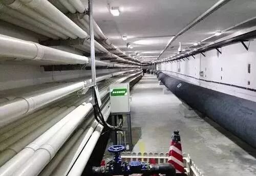

城市综合管廊的建设能有效减少“海景房”“马路拉链”“电线蜘蛛网”等现象。综合管廊,即在城市地下建造一个隧道空间,将电力、通信、燃气、供热、给排水等各种工程管线集于一体,设有专门的检修口、吊装口和监测系统,实施统一规划、统一设计、统一建设和管理。 而综合管廊防水设计应规避哪些误区呢?

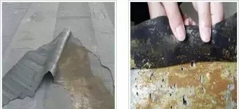

误区二:防水设计未考虑与地域环境、施工环境相匹配
目前的防水设计很多并未考虑地域环境,选择与施工环境相匹配的材料和方案,北方气候干燥,南方潮湿,如将用于干燥环境施工的SBS卷材或油性的涂料用于潮湿的地下室施工。因SBS难以通过热熔施工粘结到基础,最后因不可避免的微小破损产生窜水而导致防水系统失败(如下图)。在防水选材阶段应选择能在潮湿环境施工并能牢固粘结到潮湿混凝土上的防水材料。

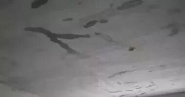

误区三:刚性防水材料作为独立防水层用于跨度大的基层
现有防水设计中存在的另一个问题是将刚性防水材料(如防水砂浆、渗透结晶性涂料)作为独立防水层用于跨度大的防水基层,如屋面、地下室顶板、侧立墙等。然而,刚性防水材料作为独立防水层易受刚性基层开裂影响而产生微小裂缝导致渗漏(如下图)。合理的防水设计应刚柔相济,防水层要与基层变化特性相匹配,尽量避免刚性防水层作为单独防水层。
