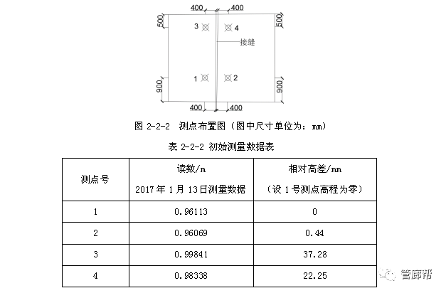

结合本次检查结果,选择沉降变形较为严重的管廊节段接缝进行长期沉降监测。观测点设置在接缝处两侧底板的干燥处,每侧各设不少于一个观测点,在保证正常读数情况下,优先选择靠近两侧壁或管道下部的位置。在观测点位置确定后,使用冲击钻打孔放入不锈钢十字测钉,并立即做打胶固定,最后做喷漆标志以便日后监测。待测钉固定胶完全凝固,隔天使用精密水准仪进行观测点的高程测量,计算观测点之间的相对高差,并现场记录数据。通过对管廊病害节点的长期沉降监测,掌握管廊结构的健康状况,以便及时进行维护。竖向沉降监测点布置图以及初始测量数据表。

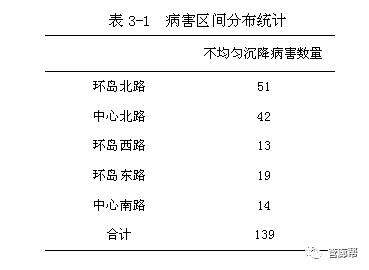

调查结果显示共有139处不均匀沉降病害。从病害发生部位看,不均匀沉降全部发生在管廊箱体接缝处;从病害程度来看,该工程不均匀沉降现象较为严重,90%以上病害沉降相对高差在10mm~50mm之间;从病害发生区间来看,环岛北路不均沉降现象最为严重,高差150mm以上的病害出现3次,并且在本次检查之前已经进行了加固处理;箱体接缝处的不均匀沉降导致变形缝止水破坏失效,进而引发渗漏水,结果显示139处不均匀沉降病害中伴有122处渗漏水病害(如表3-1)。此外结构不均匀沉降也是造成结构裂缝的主要原因,因此三种病害常同时出现在箱体不同节段接缝处。

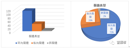

    根据现场调研来看,箱体结构裂缝种类主要有:环向裂缝、纵向裂缝和斜向裂缝。其中环向裂缝主要发生在沉降缝附近,沿箱体结构环向展开;纵向裂缝主要表现为沿沉降缝附近两侧壁纵轴线展开;斜向裂缝主要发生在左右侧壁,并与侧壁纵轴线有一定的夹角。调查结果显示共检查到裂缝166条,裂缝形态基本上处于张开状态,裂缝宽度在0.5~2mm之间。结构裂缝会加快箱体结构内部混凝土的碳化过程,大大降低结构的耐久性能。
(1)按裂缝种类分类,其中环向裂缝共112条占总数72%,是管廊结构裂缝的主要形态,纵向裂缝40条,斜向裂缝4条(如图3-2-1)。虽然纵向裂缝和斜裂缝在结构裂缝中占的比例较小, 但是对箱体的结构安全的影响不容忽视,特别是纵向裂缝,对隧道的安全具有控制性。

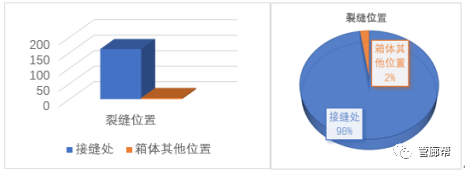

(2)按病害位置分类,数据显示98%的裂缝位于箱体接缝处(如图3-2-2)。结构裂缝的形成和开展是一个时间过程,许多裂缝都是在使用若干年后出现并逐渐恶化的。横琴管廊投入运营3年时间,多处箱体接缝处发生了不均匀沉降病害,进而导致沿沉降缝附近产生裂缝。
 裂缝位置分类图

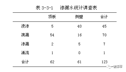

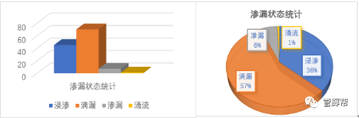

对调查结果进行分析,可根据渗漏程度将主要的渗漏病害分为四类:(1)浸渗:构件表面呈面状湿润状态,但没有明显的漏水点;(2)滴漏:漏水成水滴状态,有明显漏水点;(3)渗漏:构件表面出现明显水流从裂缝或变形缝中流出;(4)涌流:水流成喷涌状从裂缝射出。现场调查表明隧道发生渗漏水的形态中,发生滴漏所占比例最高,为57%;其次是浸漏,占36%;再次是渗漏,占6%;涌流发生的数量最少,仅占1%。从渗漏水状态来看,浸渗和滴漏比例较高,说明管廊的止水破坏较为严重,需及时做维修处理。

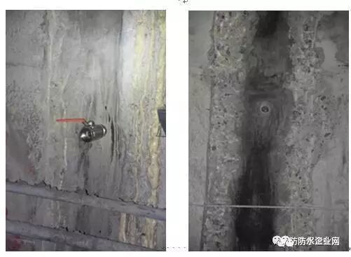

首先对混凝土结构背后进行灌注水泥类浆液(水泥浆添加胶水、加添加剂、无收缩灌浆材料、高渗透材料、丙烯酸盐),对结构背后的存水空腔进行回填灌浆和固结结构背后的回填土层和粉质粘土层和砂石层。让背后没有存水的通道,加固结构背后的围岩结构。
根据现场渗漏水的情况不同,制定钻孔方案,对变形缝两层相邻模板,采用钻孔法(钻直径为28~32 mm的孔),钻透结构层,钻到结构的背后去,向结构深层注浆,以水泥浆和丙烯酸盐、聚氨酯灌浆材料为主,根据水的酸碱度、含泥量等指标现场调整灌浆材料的比例和配比,使结构背后存水的空洞、孔隙全部密实,采用康泰KT-CSS螺杆灌浆泵灌牙膏状水泥浆,水灰比高达:1:3,一般在1:1到1:2灌注浓浆,采用活塞泵灌注丙烯酸盐和聚氨酯类灌浆材料、水中胶凝混凝土材料,两种灌浆方法根据情况一起或单独使用,尽量使衬砌背后不存在有水的空洞或孔隙、固结围岩、减少围岩的透水率。

沿伸缩缝(诱导缝、变形缝)人工用电镐清理裂缝两侧,凿除污损侧面到原来坚实的基面,稍微扩宽裂缝,深度15-20厘米(根据结构的厚度来调整),宽度5-6厘米,用高压水清理干净浮渣、杂物,保持裂缝内干净,用高强速凝双快水泥配合KT-CSS抽管工法沿裂缝封闭成无管空腔,留出水通道和注浆孔,高快水泥封闭厚度在3厘米左右,封闭的表面要凹进去3-4厘米,采用电加热,导热油型的KT-CSSII型反应缶,加入特种改性橡胶非固化灌浆材料,加温到220°-250°,并且进行均匀搅拌。
倒出高温的特种改性灌浆材料(液化),用螺杆灌浆泵向无管空腔中灌注已经完全液化的特种改性非固化橡胶,相邻的孔出胶后,采用闸阀关闭相邻注浆孔,再进行多次补充灌浆,确保无管空腔、裂缝渗水通道、橡胶止水带的孔隙内全部填满特种耐变形非固化橡胶材料,灌浆再到间隔2-3个的灌浆孔进行灌浆,相当于修复橡胶止水带额功能。
