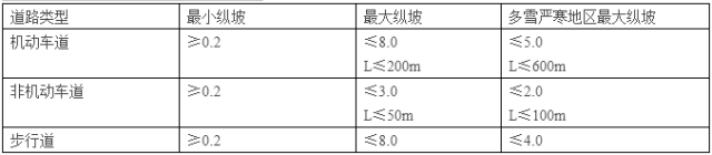

3.道路纵坡
3.1居住区道路纵坡控制坡度(%)
注:
1.摘自《城市居住区规范设计规范》(GB 50180—93)(2002年版)
2.L为坡长
3.2在地形坡度较大的个别困难地段,道路纵坡极限值不宜大于11%,其坡长不大于80m,路面应由防滑措施。

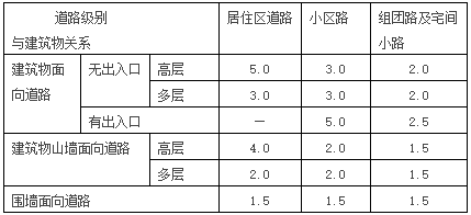

5.道路与建筑物间距
道路边缘至建、构筑物的最小距离(m)表
注:
2.居住区道路的边缘指红线;小区路、组团路及宅间小路边缘之路面边线;当小区设有人行便道时,其道路边缘指便道边缘。
3.建、构筑物无组织排水,则为散水边缘至道路边缘。

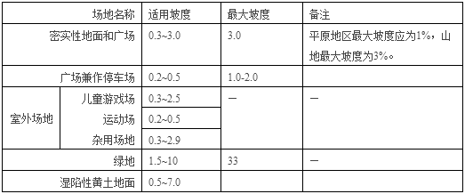

六、场地排水坡度
1.各种场地的使用坡度(%)
注:摘自:城市居住区规划设计规范  GB 50180—93  《城市用地竖向规划规范》 CJJ 83-99、《公园设计规范》 CJJ48-92

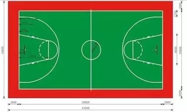

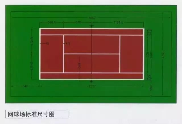

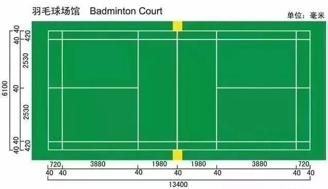

七、标准场地
1.标准篮球场地
2标准网球场地
3.羽毛球场地
