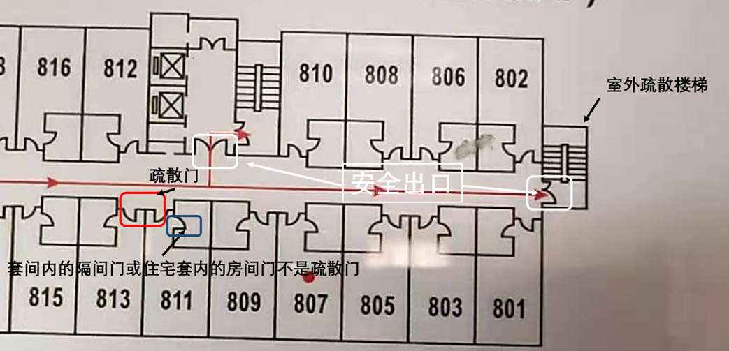

疏散门是房间直接通向疏散走道的房门、直接开向疏散楼梯间的门(如住宅的户门)或室外的门,不包括套间内的隔间门或住宅套内的房间门;
安全出口是直接通向室外的房门或直接通向室外疏散楼梯、室内的疏散楼梯间及其他安全区的出口;
安全出口是疏散门的一个特例。
以下图一我出差某地下榻酒店为例,白色框标示是安全出口,红色框标示是房间疏散门,而蓝色框标示为房间内隔间门,并不是疏散门。
某酒店8层安全疏散图(局部)

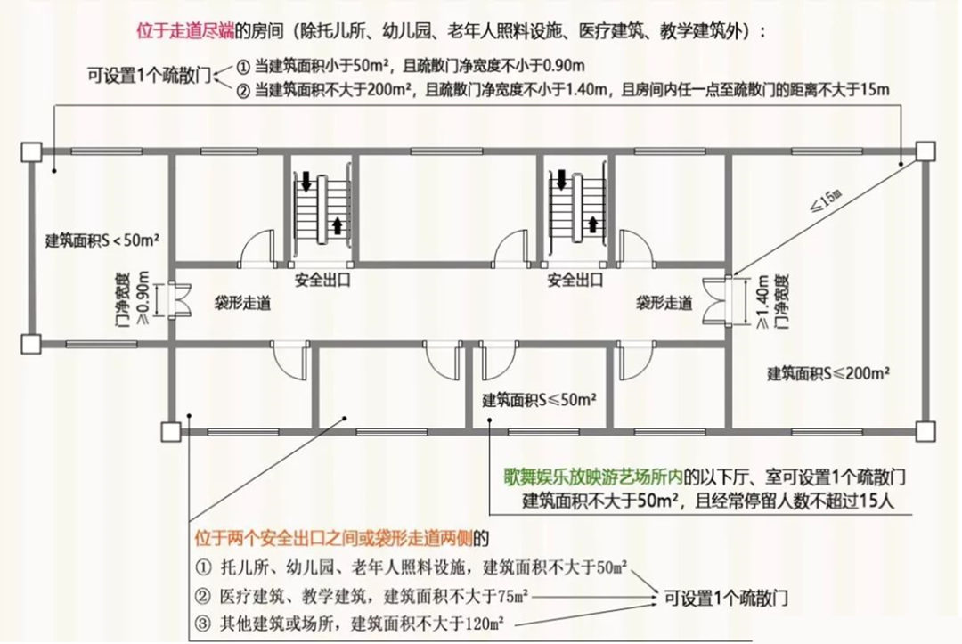

公共建筑内房间的疏散门数量应经计算确定且不应少于 2 个。
除托儿所、幼儿园、老年人照料设施、医疗建筑、教学建筑内位于走道尽端的房间外(“老幼医教”尽头房),符合下列条件之一的房间可设置 1 个疏散门:

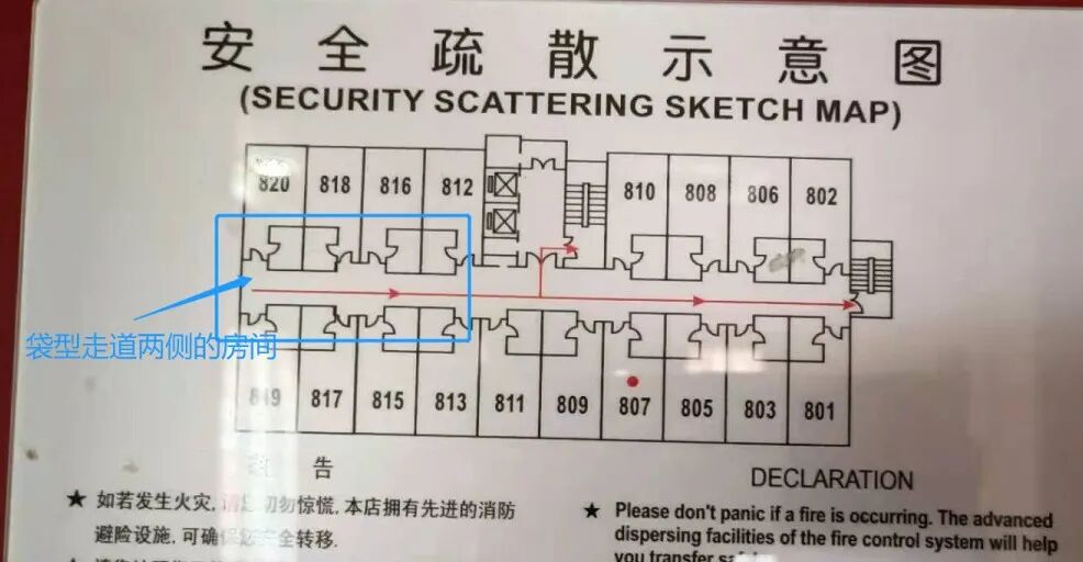

1-位于两个安全出口之间或袋形走道两侧的房间,对于托儿所、幼儿园、老年人照料设施,建筑面积不大于 50m?;对于医疗建筑、教学建筑,建筑面积不大于 75m?;对于其他建筑或场所,建筑面积不大于 120m?。
某酒店8层位于袋形走道两侧的房间
2-位于走道尽端的房间,建筑面积小于 50m? 且疏散门的净宽度不小于 0.90m,或由房间内任一点至疏散门的直线距离不大于 15m、建筑面积不大于 200m? 且疏散门的净宽度不小于1.40m。
3-歌舞娱乐放映游艺场所内建筑面积不大于 50m? 且经常停留人数不超过 15 人的厅、室。

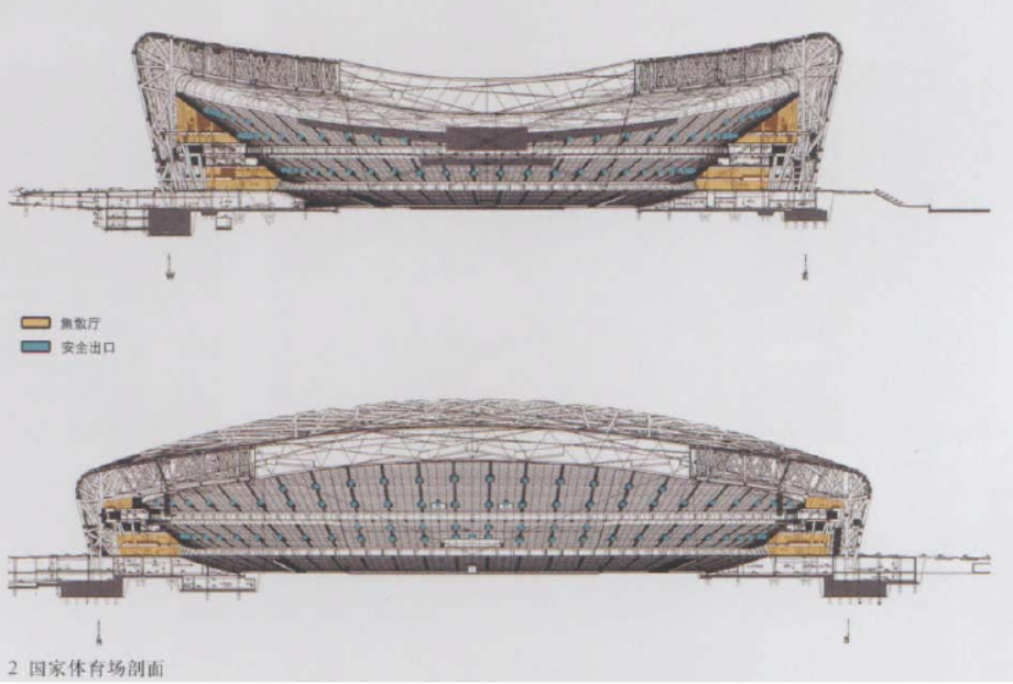

说到体育建筑,正值奥运时期,做个知识延伸。

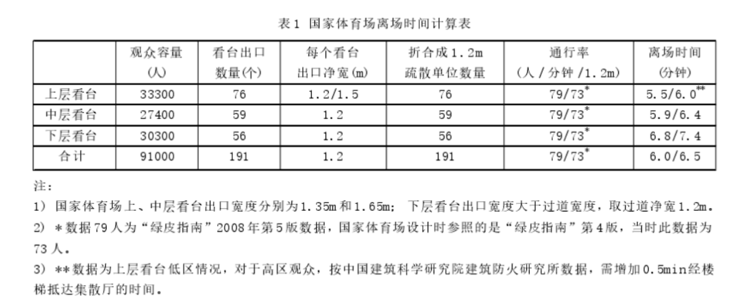

据查,国家体育馆“鸟巢”共设上、中、下三层看台,最大座席容量91000座,总计看台安全出口191个。其中,下层看台设安全出口56个;中层看台设低区安全出口56个,主席台另设高区安全出口3个,合计中层看台安全出口59个;上层看台设低区安全出口52个,高区安全出口24个,合计上层看台安全出口76个[1]。
国家体育馆剖面图
