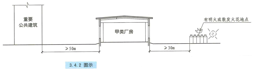

甲类厂房与特殊场所
甲类厂房的火灾危险性大,且以爆炸火灾为主,破坏性大,《建规》将其与重要公共建筑和明火或散发火花地点的防火间距作为强制性要求。
? 甲类厂房与重要公共建筑的防火间距不应小于50m,与明火或散发火花地点的防火间距不应小于30m。
数字上50m和30m的要求虽与防火间距表附注中规定的乙类厂房要求相同,但要注意,附注中对于乙类厂房与重要公共建筑、明火或散发火花地点的防火间距要求是“不宜”,而不是“不应”。
许多参考《建规》编制的规范标准容易片面的提高间距要求,将乙类场所与重要公共建筑、明火或散发火花地点的防火间距定为“不应”。
虽说行业标准、企业标准一定程度上要严于国标,但下决定前还是要仔细思考论证才行,不然即使制定得出,也无法得到很好的执行。
明火或散发火花地点以及会散发火星等火源的铁路、公路,位于散发可燃气体、可燃蒸气的甲类厂房附近时,均存在引发爆炸的危险,因此二者要保持足够的距离。

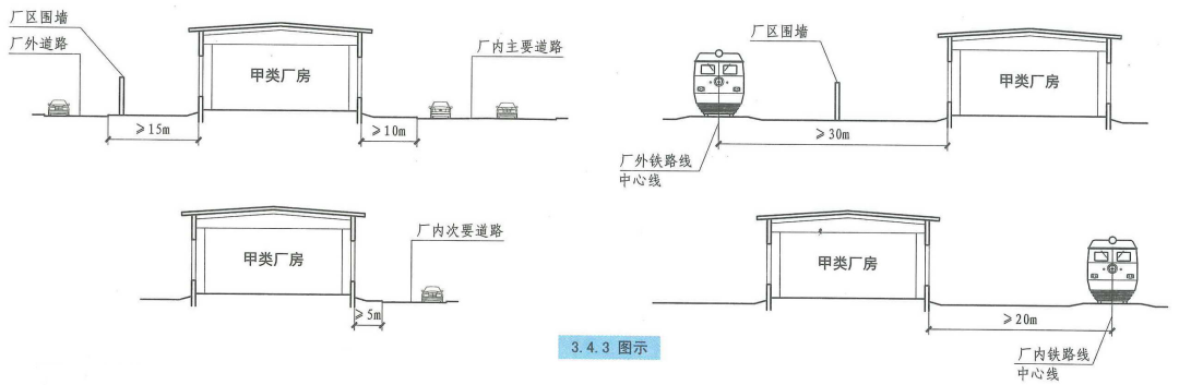

? 散发可燃气体、可燃蒸气的甲类厂房与铁路、道路等的防火间距不应小于下表的规定(道路防火间距是铁路的一半),但甲类厂房所属厂内铁路装卸线当有安全措施时,防火间距不受下表规定限制。
专为某一甲类厂房运送物料而设计的铁路装卸线,当有安全措施时,此装卸线与厂房的间距可不受20m间距的限制。如机车进入装卸线时,关闭机车灰箱、设置阻火罩、车箱顶进并在装甲类物品的车辆之间停放隔离车辆等阻止机车火星散发和防止影响厂房安全的措施,均可认为是安全措施。
厂外道路,如道路已成型不会再扩宽,则按现有道路的最近路边算起;如有扩宽计划,则要按其规划路的路边算起。厂内主要道路,一般为连接厂内主要建筑或功能区的道路,车流量较大。次要道路,则反之。

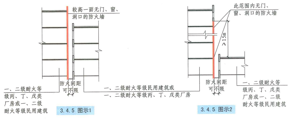

厂房与民用建筑

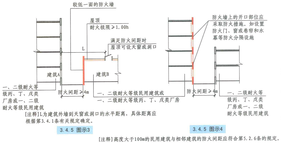

 ? 丙、丁、戊类厂房与民用建筑的耐火等级均为一、二级时,丙、丁、戊类厂房与民用建筑的防火间距可适当减小,但应符合下列规定:
当较高一面外墙为无门、窗、洞口的防火墙,或比相邻较低一座建筑屋面高15m及以下范围内的外墙为无门、窗、洞口的防火墙时,其防火间距不限;
相邻较低一面外墙为防火墙,且屋顶无天窗或洞口、屋顶的耐火极限不低于1.00h,或相邻较高一面外墙为防火墙,且墙上开口部位采取了防火措施,其防火间距可适当减小,但不应小于4m。
看到这,可能会有人把这条和上一篇的防火间距表附注内容相混淆。
防火间距表附注所列是两座厂房建筑的间距调整情况,而此处所列的是厂房与民用建筑(一厂房一民建)的间距调整情况,应注意区分。按上一篇的思路,也可以用一张思维导图帮助理解记忆。
对比上图和厂房间的防火间距调整图(下图),可以发现,墙上有开孔洞时,间距调整更严格;较低建筑一面为防火墙的调整,一般等同于较高墙上有开孔但已采取防火措施时的调整。

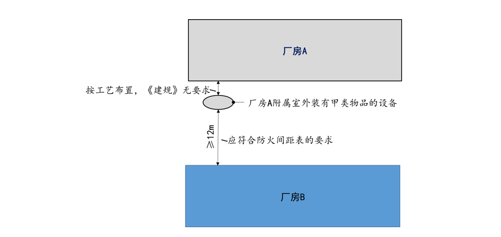

? 厂房外附设化学易燃物品的设备,其外壁与相邻厂房室外附设设备的外壁或相邻厂房外墙的防火间距,不应小于防火间距表(和附注)的规定。用不燃材料制作的室外设备,可按一、二级耐火等级建筑确定。
对于此条文,应明确以下几点:
1.此处化学易燃物品的设备防火间距是指其外壁与相邻厂房外壁(或相邻厂房附设设备外壁),而不是与所属厂房的间距,与所属厂房的防火间距,按工艺要求确定即可,《建规》不做规定。
2.装有化学易燃物品的室外设备,当采用不燃材料制作的设备时,设备本身可按相当于一、二级耐火等级的建筑考虑。
按照防火间距表规定,室外设备的外壁与相邻厂房室外设备外壁的防火间距,不应小于10m;当室外设备内装设有甲类物品时,与相邻厂房的间距不小于12m(下图)。

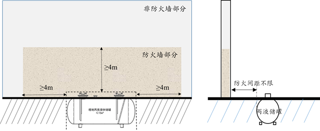

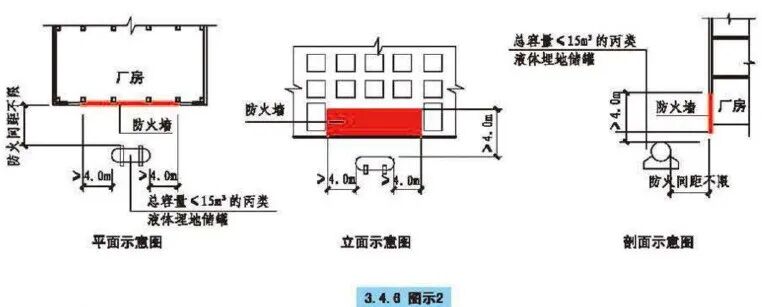

? 总容量不大于15m?的丙类液体储罐,当直埋于厂房外墙外,且面向储罐一面4.0m范围内的外墙为防火墙时,其防火间距不限。
来个放大版!

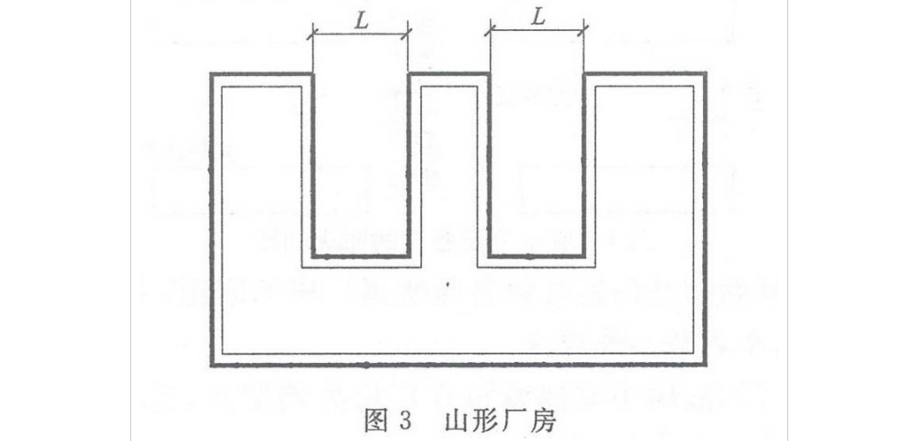

? 同一座“U”形或“山”形厂房中相邻两翼之间的防火间距,不宜小于防火间距表的规定,但当厂房的占地面积小于本规范规定的每个防火分区最大允许建筑面积时,其防火间距可为6m。
上图,如该山形厂房为一级耐火等级的单层乙类厂房,且总占地面积大于5000㎡(查防火分区表),则L≥10m(查防火间距表);如占地面积小于等于5000㎡,则L≥6m。

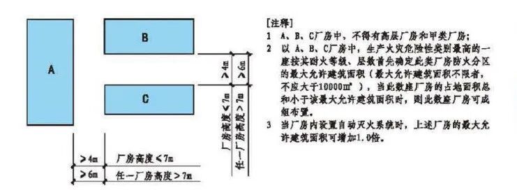

成组布置的厂房内容注消考试官方教材并未涉及,作简单了解即可。
厂房建设过程中有时受场地限制或因建设用地紧张的原因,成组布置可以一定程度节约用地面积,故《建规》由此规定。其中,由于高层厂房扑救困难,甲类厂房火灾危险性大,不允许成组布置。
? 除高层厂房和甲类厂房外,其他类别的数座厂房占地面积之和小于本规范规定的防火分区最大允许建筑面积(按其中较小者确定,但防火分区的最大允许建筑面积不限者,不应大于10000m?)时,可成组布置。当厂房建筑高度不大于7m时,组内厂房之间的防火间距不应小于4m;当厂房建筑高度大于7m时,组内厂房之间的防火间距不应小于6m。
组内厂房之间规定4m的最小间距,主要考虑消防车通行需要,也是考虑灭火救援的需要。当厂房高度为7m时,假定消防员手提水枪往上成60°角,就需要4m的水平间距才能喷射到7m的高度,故以高度7m为划分的界线,当大于7m时,则应至少需要6m的水平间距。

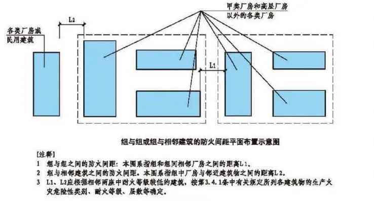

? 组与组或组与相邻建筑的防火间距,应根据相邻两座中耐火等级较低的建筑,按本规范防火间距表规定确定。

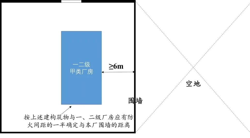

围墙
厂区围墙与厂区内建筑的间距不宜小于5m,围墙两侧建筑的间距应满足相应建筑的防火间距要求。
厂房与本厂区围墙的间距不宜小于5m,是考虑本厂区与相邻地块建筑物之间的最小防火间距要求。厂房之间的最小防火间距是10m,每方各留出一半即为5m,也符合一条消防车道的通行宽度要求。具体执行时,尚应结合工程实际情况合理确定,故条文中用了“不宜”的措辞。
如靠近相邻单位,本厂拟建甲类厂房和仓库,甲、乙、丙类液体储罐,可燃气体储罐、液体石油气储罐等火灾危险性较大的建构筑物时,应使两相邻单位的建构筑物之间的防火间距符合本规范相关条文的规定。故本条文又规定了在不宜小于5m的前提下,还应满足围墙两侧建筑物之间的防火间距要求。
当围墙外是空地,相邻地块拟建建筑物类别尚不明了时,可按上述建构筑物与一、二级厂房应有防火间距的一半确定与本厂围墙的距离,其余部分由相邻地块的产权方考虑。例如,甲类厂房与一、二级厂房的防火间距为12m,则与本厂区围墙的间距需预先留足6m。

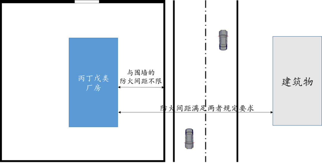

工厂建设如因用地紧张,在满足与相邻不同产权的建筑物之间的防火间距或设置了防火墙等防止火灾蔓延的措施时,丙、丁、戊类厂房可不受距围墙5m间距的限制。例如,厂区围墙外隔有城市道路,街区的建筑红线宽度已能满足防火间距的需要,厂房与本厂区围墙的间距可以不限(下图)。甲、乙类厂房和仓库及火灾危险性较大的储罐、堆场不能沿围墙建设,仍要执行5m间距的规定。
