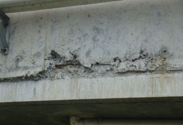

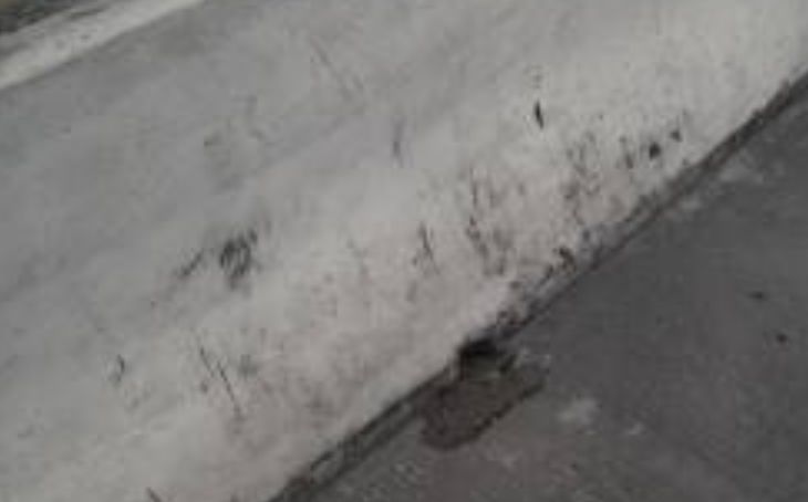

桥梁防撞护栏混凝土容易出现小面积剥落、露筋、破损等病害及防撞墙顶防落网破损、钢管缺失等病害。
防撞墙破损、露筋
防撞墙剥落、露筋

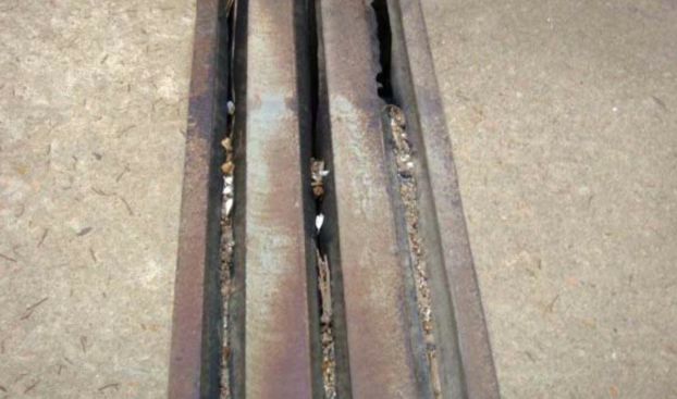

常规桥梁伸缩缝类型包括模数式伸缩装置、钢制式伸缩装置等,多采用模数式伸缩缝。
桥梁纵坡、弯桥、斜桥结构型式对伸缩缝均有影响。
常用模数式伸缩装置:GQF—MZL、MAURER(毛勒)伸缩装置、SSFB(仿毛勒)伸缩装置、TS型伸缩装置、SG型伸缩装置、XF型伸缩装置、J—75型伸缩装置、OVM—MF伸缩装置等。
德国MAURER(毛勒)和仿毛勒伸装置是目前国内使用较多的一种伸缩装置,其使用效果普遍反映较好。

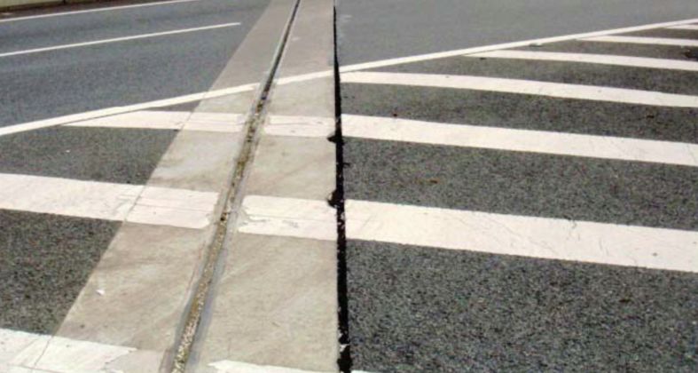

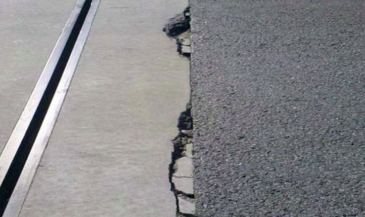

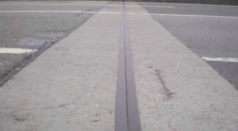

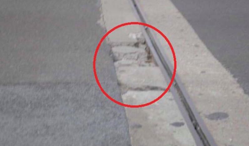

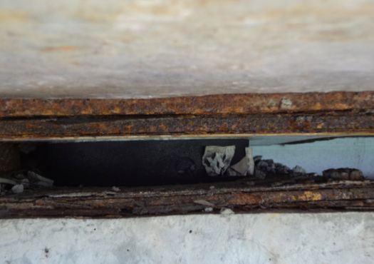

伸缩缝主要病害主要体现在:
1、伸缩缝趋近闭合;
2、缝内淤积泥砂;
3、伸缩缝止水胶带破损;
4、锚固区混凝土开裂、破损。
伸缩缝趋近闭合
型钢断裂、砼破损
淤塞泥沙
锚固区砼破损
锚固区与搭板交接处脱开

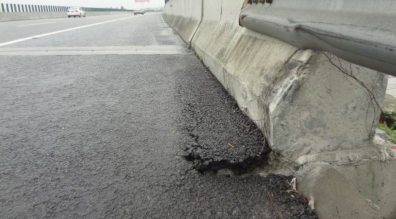

桥头跳车是一种普遍的病害现象。主要原因是台后填土及路基与桥台间的不均匀沉降。背墙与路面间接缝,由于路面难以碾压密实而沉陷和出现臃疱。同时,由于填缝材料的老化损坏,经雨水渗入以后,也会对路基沉降产生影响。此外,桥头跳车产生的冲击力对支座也会产生一定程度的危害。
桥头搭板斜裂
搭板下沉、破损
桥头搭板前端破损

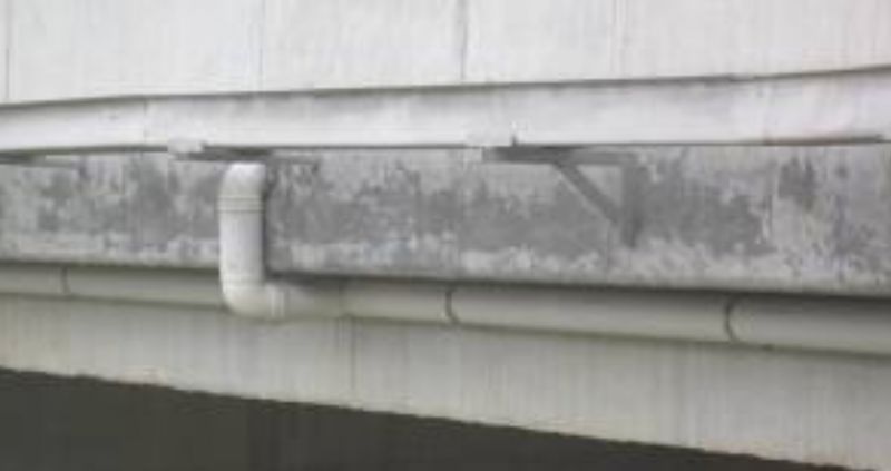

高速公路空心板桥梁桥面排水多采用矩形铸铁管,由于空心板悬臂尺寸较小,多横向穿过防撞护栏将水排至桥下,不同之处在于泄水孔有的设置在防撞护栏内壁上,有的设置在桥面板上。

预制T梁、组合箱梁、现浇箱梁有较大悬臂,泄水管穿过翼板将水排至桥下。
组合箱梁(T梁)泄水孔
现浇箱梁泄水孔
桥梁原则上采用垂直排水,若桥下有路线、互通匝道穿过或有环保要求的流域需采用桥面排水。桥梁泄水管正常段设置在外侧防撞墙处,超高段段设置在内侧防撞墙处。

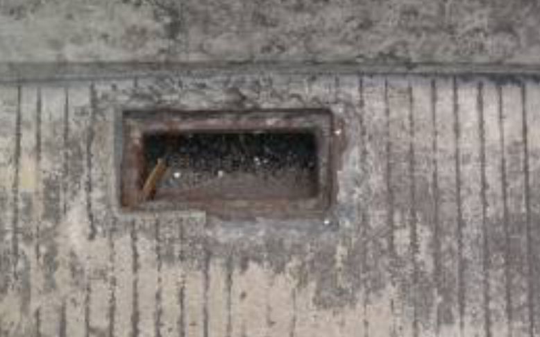

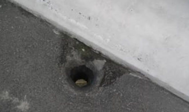

桥梁防排水系统病害,主要集中在:1、桥面泄水孔有不同程度的被泥砂、杂物填塞等现象;2、铸铁泄水管锈蚀、破损,泄水栅盖丢失,PVC排水管破损等。
泄水孔堵塞
泄水管缺失

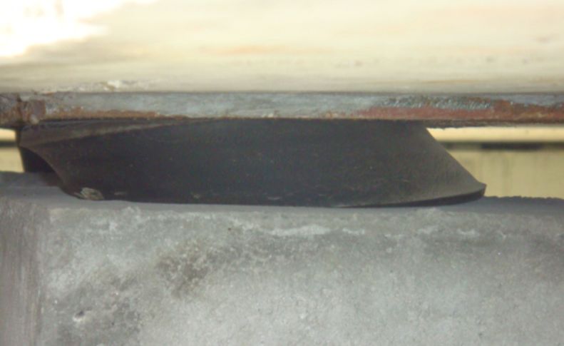

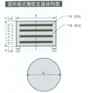

5 支 座

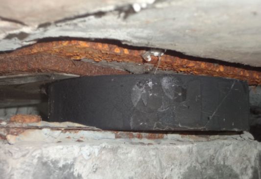

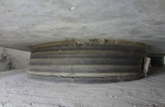

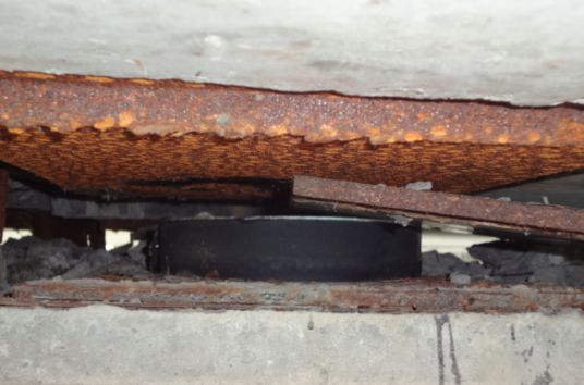

上部预制结构的桥梁支座多采用板式支座或盆式支座,盆式支座整体工作状况相对良好;板式橡胶支座存在有完全脱空、局部脱空、钢板锈蚀、支座偏离支座垫石、支座偏压、支座开裂、剪切变形及垫石破损等病害,具体如下:
1)支座因偏压、中间钢板翘起而导致功能失效。
2)支座安装时未采取严格的调平措施,梁体存在偏压,导致支座出现局部脱空和剪切变形等现象。
局部脱空
剪切变形

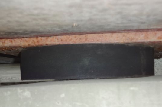

3)支座出现完全脱空现象,改变了各梁间的荷载分配关系,梁体受力偏离了设计受力状态,极易诱发桥梁的其它病害。
4)支座偏离支座垫石,部分支座与支座垫石对位不准,导致支座不能全截面受力。
支座完全脱空
支座偏位
5)支座受到外界环境的影响,产生老化、轻微开裂等现象。
6)由于砼强度不足所造成垫石出现砼剥落、破损、破碎、开裂等病害情况。
调平钢板锈蚀
支座开裂

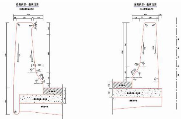

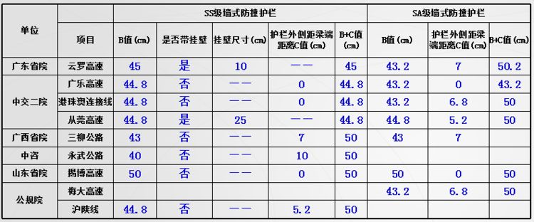

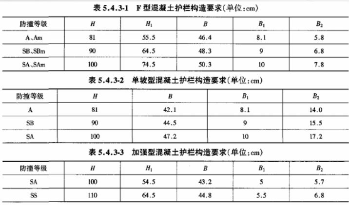

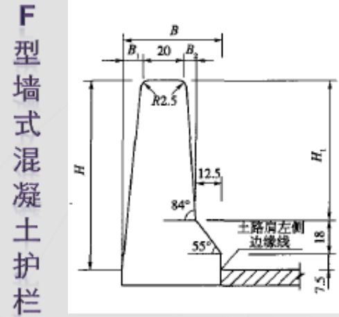

1 防撞护栏
护栏纵向吸能,通过自体变形或者车辆爬高来吸收碰撞能量,从而改变车辆行驶方向、阻止车辆越出路外或者进入对向车道、最大限度地减少对乘员的伤害。
根据车辆驶出桥外或者进入对向车道可能造成的交通事故等级,选取桥梁护栏的防撞等级。
标准化设计桥梁外侧护栏采用SS级、中央分隔带侧采用SAm级。

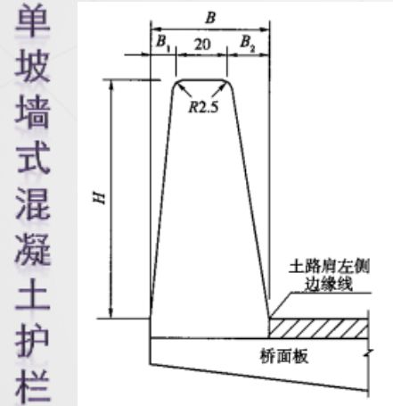

桥梁护栏分为钢筋混凝土墙式、梁柱式刚性护栏、金属梁柱式半刚性护栏和组合式护栏。
综合考虑护栏的防撞性能、受碰撞后的护栏变形程度、美观和环境要求及护栏的全寿命周期成本,标准化设计选用钢筋混凝土墙式防撞护栏。

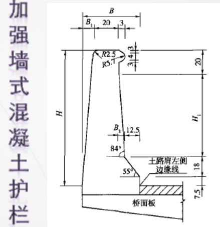

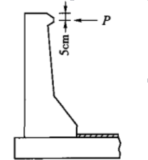

钢筋混凝土墙式护栏按构造可分为F型、单坡型和加强型.
规范要求:
在不改变护栏迎撞面截面形状的基础上,适当调整护栏背面形状。 桥梁外侧选用SS级加强型钢筋混凝土护栏,底宽500mm,带100mm挂壁,高出桥面铺装1100mm。桥梁内侧选用SAm级F型钢筋混凝土护栏,底宽450mm,距桥面边缘50mm,高出桥面铺装1000mm。
SAm、SS级加强型墙式防撞护栏受力主筋多采用φ16,钢筋含筋率约180~220kg/m3。

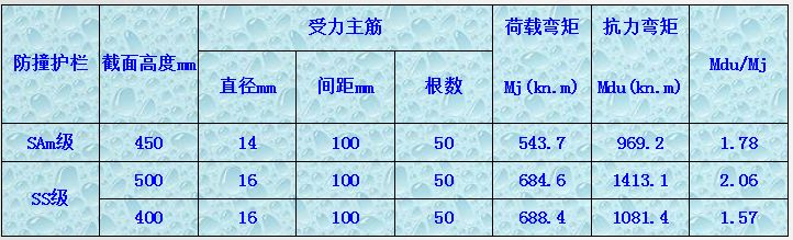

计算基础资料:
(1)计算手段:采用有限元程序以及手工计算。
(2)材料参数:混凝土、钢筋的相关参数按规范选取。

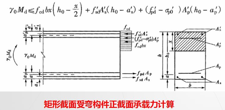

需要计算的部位:防撞护栏防撞验算。
主要荷载:结构重力、汽车碰撞荷载。
计算原则及模型
(1)碰撞力大小和作用点:碰撞荷载执行《公路交通安全设施设计规范》(JTG D81-2006)第4节规定;作用点距护栏顶面50mm处。
(2)计算模型:纵向取1m防撞护栏长,可视为悬臂梁受集中力作用,矩形截面受弯。
广东省SS级加强型墙式钢筋混凝土护栏,受力主筋采用100mm间距φ16,截面验算高度分别取500mm、400mm。SA级F型墙式钢筋混凝土护栏,受力主筋采用100mm间距φ14,截面验算高度取450mm。
桥梁护栏的任何部分不得侵入现行《公路工程技术标准》规定的公路建筑限界内。

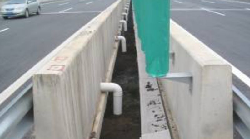

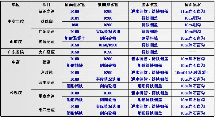

2 桥面排水
桥面排水分为管排式和直排式泄水管。管排式泄水管:适应于跨地方路、高速公路、水源保护区、风景区、立交内及易冲刷路段的桥梁。直排式泄水管:适应于跨河沟等对环保要求不高的桥梁处。
管排式泄水管采用纵向排水管收集桥面水,集中引到路基排水沟,确保高速公路路面水不污染水源。大中桥无超高外侧采用侧向集水管,集水管处防撞栏须配加强钢筋;有超高内侧设集水管。桥面现浇层顶面涂刷防水剂防止渗水。
各院桥面防排水的区别主要在与桥面泄水管构造,纵向排水均通过PVC管引至桥下。桥面泄水管构造有的通过桥面明沟集水、有的通过无砂混凝土集水、有的通过级配碎石集水,泄水管的断面因上部构造不同或矩形或圆形。
桥面排水分为管排式和直排式泄水管:①预制组合箱梁 (T梁)桥面通过横、纵坡及碎石盲沟集水至防撞边缘,通过泄水管穿过翼板,外接PVC管将水排至桥下; ②预制空心板采用通过泄水管穿过防撞护栏,外接PVC管将水排至桥下。
竖向泄水孔在桥面靠近防撞栏处设置,间距根据桥面宽度、纵坡、横坡及降雨强度综合考虑,一般取4~5m。凹曲线前后10m内、合成坡度不超过0.5%的路段需要加密至3m。
对于沥青砼桥面铺装,在桥面高程较低侧靠近防撞栏或路缘石处沿纵桥向设置碎石盲沟,以利排水。
◆竖向泄水孔泄水管材料、管径
1)泄水管材料一般采用PVC管。
2)竖向泄水管管径一般为Φ15cm。
3)纵向排水管管径采用Φ15~Φ30cm。
4)设置在桥墩处的泄水管直径采用Φ15~Φ30cm。
5)管与管之间采用二通管、三通管相连。

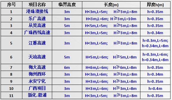

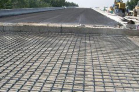

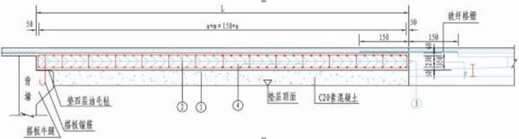

4 桥台搭板

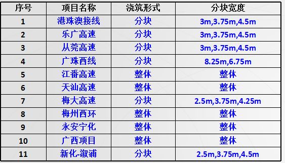

桥头搭板浇筑型式或采用分块式浇筑或整体式浇筑。
桥头搭板若采用分块式浇筑,常沿行车道分界线设置断缝分块,并设置拉杆连接。
标准化设计拟采用整体式浇筑型式。
标准化设计拟采用:一般情况下,当填土高度H<5m时,搭板长度L取6m;当填土高度 H≥5m时,搭板长度取8m。桥台搭板厚度取350mm。
设计计算要点:
基础资料:
(1)计算手段:采用有限元程序及手工计算。
需要计算的部位:搭板强度计算。
主要荷载:结构重力、路面荷载、汽车荷载。

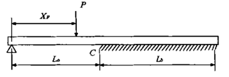

搭板计算假设:
(1)将三维的搭板简化为平面问题,即将搭板简化为梁;(2)将车轮荷载简化为一集中力;
(3)将搭板和桥台的连接视为简支;(4)路面基(垫)层对梁的支承作用,服从文克勒假设
搭板的力学模型表示为:一端简支、一端自由、部分脱空的文克勒地基梁。
搭板的最大弯矩和弯曲应力主要取决于搭板脱空范围Lo,因此台后填土应做好压实处理,防止局部脱空。
随着板厚的增加,搭板刚度增大,搭板的应力、变形减小;当h>0.4m,板的应力和变形趋于平稳。
搭板的设置需与桥台、耳墙构造、路基路面宽度、路面结构层类型相适应。
搭板顶设置与桥梁一致的路面结构与防水粘结层。搭板顶面纵坡为(iz-3)%。
考虑到台后填料尚有沉降的因素,建议在适当位置预留注浆孔。
搭板采用整体浇筑,正交正做,斜交斜做。
搭板采用C30钢筋混凝土现浇,搭板和垫层间用C20素混凝土填筑,斜交搭板后三角段用350mm厚C20混凝土填筑。
为减少桥头路基沉降,应严格控制桥头路堤填土质量和压实度,压实度不小于96%。

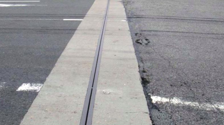

5 伸缩缝装置
伸缩装置构造示意图
伸缩装置应符合下列要求:
伸缩装置的材料及其成品的技术要求应符合交通行业标准《公路桥梁伸缩装置》(JT/T 327-2004)的有关规定。
采用定型生产的各类伸缩装置时,可根据桥梁所在地区的气温条件和施工季节,选择伸缩装置的安装温度。

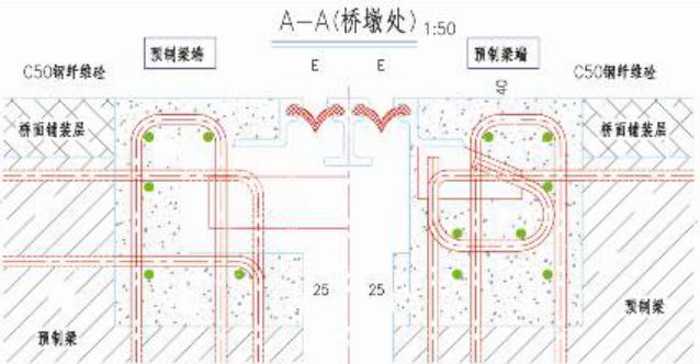

本次伸缩缝设计以常用的标准跨径预制装配式结构为主,型号采用80型、160型两种模数式伸缩装置,最大伸缩量分别是80mm、160mm。上部结构联长与伸缩缝选型建议:
      当联长L≤120m时,一般采用80型伸缩缝;
      当120m<联长L≤220m时,一般采用160型伸缩缝。
根据伸缩装置的安装宽度,设计桥梁接缝处的槽口尺寸、伸缩装置连接所需的预埋件及其位置。
伸缩装置安装应避开最高温度时间进行,一般在15℃~25℃安装较为适宜。伸缩缝安装缝宽与安装温度、联长等因素有关,应按公式计算后确定。
伸缩装置安装预留槽建议采用60~70kg/m3的C50钢纤维混凝土浇筑,应高于伸缩装置顶面3mm左右,任何情况下均不低于伸缩缝顶面。钢纤维抗拉强度≥600MPa。

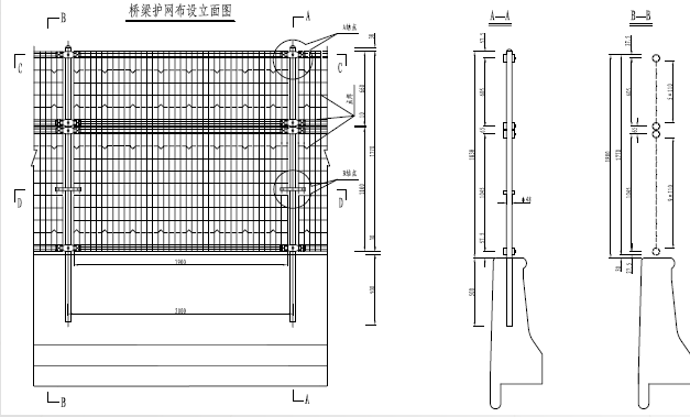

7 桥梁护网
设置原则:上跨高速公路、需要控制出入的公路的车行或者人行构造物两侧均应设置桥梁护网,设置范围为下穿公路宽度并向路外延长10m。公路跨越铁路、通航河流、交通量较大的其他公路时,应根据需要设置桥梁护网。
图中桥梁护网的网片型式及护网高度仅为示意,可根据具体项目实际情况适当调整。

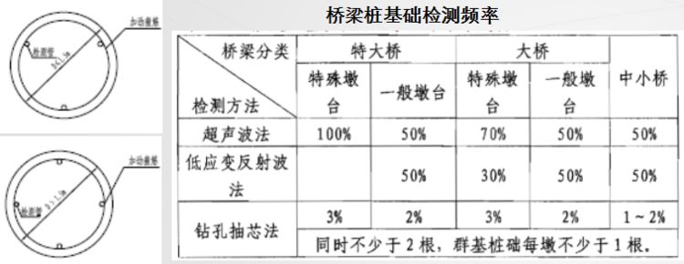

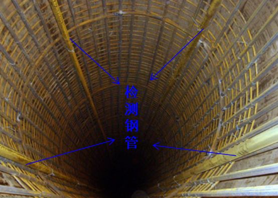

8 检测钢管
桩基础检测钢管示意
借鉴以往项目经验,当桩径D≤1500mm时应呈等边三角形埋设三根钢管,当桩径D>1500mm时应呈正方形埋设四根钢管,对称布设。
