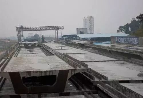

预制场的建设
1、预制场的一般要求
根据工程的具体内容进行场地布置,大梁预制场布置主要考虑以下内容:
(1)场地位置选择。要选择离施工场地尽可能近的地方,交通要方便;场地要选择在地质状况比较好的地方,否则会增加场地处理成本。
(2)场地面积根据预制的工程量大小确定。
(3)场地功能区应包括:材料堆放场地、钢筋加工场地、混凝土拌和场地、预制场地、大梁存放场地、实验室、办公场地及工人生活区域等。不同的场地要根据具体工程内容进行具体设计。
2、场地硬化
预制场的所有场地应进行适当的硬化处理,一般可以使用15cm厚的碎石垫层和15cm厚的混凝土进行硬化处理。根据设计位置及挖深,进行台座和轨道式起重机的基础开挖,对台座、轨道范围内的基地要加强碾压,再对台座(两端除外)的施工作业区域加填15cm厚的砂砾石层或碎石层并压实,对台座两端用C30片石混凝土扩大基础进行加固,然后浇筑15cm厚的C20混凝土进行硬化处理。
3、排水措施
预制场的施工用水主要包括混凝土浇筑用水、混凝土构件养护用水,以及清洗施工设备用水。为了保证施工区内的有序和干净,在预制场硬化时设置0.3%的流水坡,并在每排台座的端头设置横向排水沟;同时,场内还设置辅助排水沟。两种类型的排水沟相互接通,与周边排水沟连接形式完整的排水系统,整个预制场内不得有积水现象。
4、预制梁台座
预制梁台座有普通混凝土预制梁台座、后张法预应力梁预制台座、先张法预应力梁张拉台座。台座数量要根据总工程量的工期进行计算,要考虑雨天对工期的影响;台座结构要根据预制梁的大小、质量,以及钢筋的张拉力进行具体设计。
5、起吊设备
预制场起吊主要是梁的出坑起吊和一些比较大的模板安装起吊等。最常用的起吊设备是轨道式起重机和轮式起重机。轨道式起重机的优点是起吊能力强、使用方便、成本低;缺点是要在其轨道敷设的覆盖范围内工作。轮式起重机使用灵活,但台班费用较高。轨道式起重机和轮式起重机组合使用效果比较好。
6、钢筋加工区
钢筋加工区用钢结构和彩钢瓦搭设钢筋棚,各种钢筋分类堆放在30cm高的混凝土支座上。现场半成品在钢筋加工场进行集中加工、集中堆放,根据需要进行搬运。
7、用电用水
预制场要有电网电源,同时按照机械设备功率配备相应负荷的发电机作为备用电源,确保预制场有可靠的电源使用。水源要能满足混凝土施工用水的生活用水。
