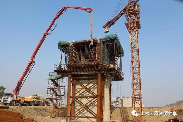

1、施工支架
采用悬臂浇筑法施工时,墩顶0号块梁段在支架上立模现浇,并在施工过程中设置临时桥墩进行锚固,使0号块梁段能够承受两侧悬臂施工时产生的不平衡力矩。施工支架可根据承台形式、墩身高度和地形情况,分别支撑在承台、墩身或地面上。施工支架可由万能杆件、贝雷桁架及型钢等组成,也可采用钢筋混凝土构件作临时支撑。常用施工支架有扇形支架、高墩支架。支架的顶面尺寸,根据拼装挂篮的需要和拟浇梁段的长度确定,横桥间的宽度一般比箱梁底板宽出1.5~2.0m,以便设立箱梁的外侧模板。

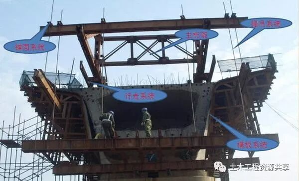

挂篮是悬臂浇筑施工的主要机具。挂篮是一个能沿着轨道行走的活动脚手架,挂篮悬挂在已经张拉锚固的箱梁梁段上,悬臂浇筑时,箱梁梁段的模板安装、钢筋绑扎、管道安装、混凝土浇筑、预应力张拉、压浆等工作均在挂篮上进行。当一个梁段的施工程序完成后,挂篮解除后锚,移向下一梁段继续施工。
1、挂篮分类
挂篮按桁架构成形成的不同,可分为平行桁架式、平行无平衡重式、弓弦式、菱形式等多种。
2、挂篮的主要构造组成
(1)主纵桁架。主纵桁架是挂篮的悬臂承重结构,可由万能杆件或贝雷桁架(或装配式公路钢桁架)组拼,或采用钢板或大号型钢加工而成。
(2)行走系统。行走系统包括支腿、轨道及拖移收紧设备。采用电动卷扬机牵引,通过圆轴滚动或在敷设的滑道上移动。滑道要求平整光滑、摩擦阻力小、拆装方便,能反复使用。
(3)底篮。底篮直接承受悬浇梁段的施工重量,可用于立模板、绑扎钢筋、浇筑混凝土、养护等工序,由下料桁架、底模纵梁及吊杆(吊带)组成。

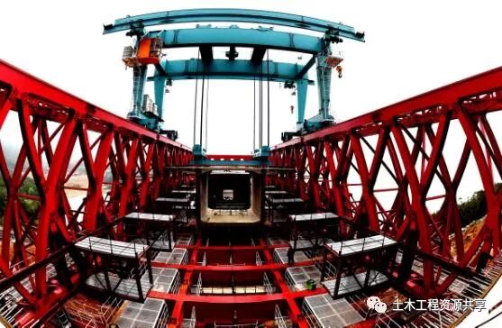

常用的悬臂拼装机具有浮式起重机、悬臂起重机和连续桁架(闸式起重机)等。
(1)浮式起重机。浮式起重机将重型的起重机械装配在船舶上,全套设备在水上作业,具有就位方便、起重量大、辅助设备少、施工速度相对较快等优点,但台班费用较高。
(2)悬臂起重机。悬臂起重机由纵向主桁架、横向起重桁架、锚固装置、平衡重、起重系统、行走系统和工作吊篮等部分组成。纵向主桁架为起重机的主要承重结构,可由贝雷片、万能杆件、大型型钢等拼制。它一般由桁片构成两组,用横向联结系联成整体,前后用两根梁进行支撑。
(3)连续桁架(闸式吊机)。连续桁架可分为移动式和固定式两类,移动式连续桁架的长度大于桥的最大跨径,桁架支撑在已拼装完成的梁段和待拼墩顶上,由起重机在桁架上移运节段进行悬臂拼装;固定式连续桁架的支点均设在桥墩上,从而不增加梁段的施工荷载。

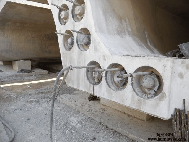

管道压浆的目的是为了保证预应力钢筋不受腐蚀。目前的工艺是先用高压水检查管道是否畅通、匹配面的密贴情况以及封端情况后再进行正式压浆,直到出浆口出浓浆;此时,封闭出浆口持压几分钟,以保证水泥浆尽量充满管道。
压浆是在局部封锚后进行的,如未进行封端,封端水泥浆极易收缩开裂,造成压浆是漏浆,直接影响持压效果;且水泥浆在管道内会产生收缩,使压浆质量难以控制。故除了要保证封端质量外,若在水泥浆中适量加入微膨胀剂,选取合适的配合比,则既能使压浆工作顺利进行,又能是凝固后的水泥浆尽量充满管道,尽可能的排出管道内的水和空气,避免预应力筋被腐蚀。

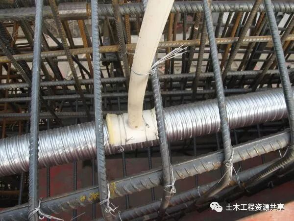

(3)预制力管道。在底板及顶板钢筋布设好后,进行管道布置。先在底板钢筋上每隔80cm按管道高度焊一道钢筋支架;然后通过端模上预先开好的孔将波纹管穿入,调直后与支架绑扎固定。对于湿接缝的断面,相邻梁段需连接的管道,均连通的两管道的内部加以长度为30cm、外径与管道内径相匹配的纺锤形圆木连通管道,防止浇筑混凝土过程中水泥砂浆流入而堵塞管道。
对于设锚头的位置,需将锚垫板牢固的固定在端模上,并注意锚垫板面的角度符合设计要求,波纹管垂直于锚固平面。
