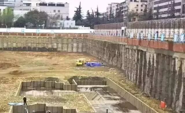

根据本工程基坑的周边环境特点,经专家论证,采用钻孔灌注桩+钢支撑作为本基坑工程的主体围护形式,以钻孔灌注桩挡土,外侧采用水泥搅拌桩止水结构,灌注桩顶用钢筋混凝土圈梁连成一体。
2.1 挡土体系。
基坑围护体系采用750@1000mm钻孔灌注桩+1道钢管支撑,桩端人土深度为13.0~17.0m;其余地段的围护体系采用700@900mm钻孔灌注桩+1道钢管支撑,断面为1200mm×700mm,支撑轴线相对标高为-0.650m。同时,外围水泥土搅拌桩止水帷幕,人土深度为10.7m。东侧搅拌桩与灌注桩的布置形式为2排700@1000mm水泥土搅拌桩内套打750@1000mm钻孔灌注桩,其余部位灌注桩外围采用采用1排700@900mm水泥土搅拌桩作为隔水帷幕,人土深度为10.7m。
2.2 内支撑系统。
基坑内部分设置1道内支撑。根据基坑实际形状,支撑采用对撑+角撑的形式。
2.3 支撑立柱。
钢立柱截面尺寸为400mm×400mm,采用4L125mm×10mm钢格构柱,立柱桩采用700mm灌注桩,桩端人土深度坑底以下16.0m。同时,因本工程采用灌注桩施工,且支撑立柱桩布置刚好与工程重合,故支撑立柱灌注桩可以利用工程桩而不用重新打设。
2.4 其它。
坑内局部落深处(电梯井和集水井),应根据其落低的深度、范围及位置作加固处理,以搅拌桩加固为主。

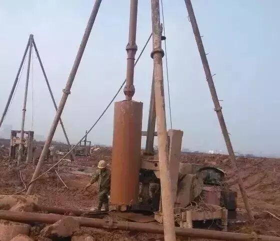

根据施工条件及施工经验,本工程的钻孔灌注桩施工采用正循环回转钻进成孔,人工造浆与孔内原土自然造浆相结合护壁,正循环二次清孔除渣,导管回顶法灌注水下混凝土成桩的施工工艺。
其具体施工顺序为:测量放线一护筒埋设一钻机安装就位一成孔钻进一一次清孔一钢筋笼的制作与安放一下导管一二次清孔一水下混凝土灌注。

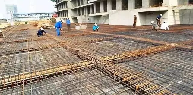

4.4 钢筋制作
钢筋加工及堆放应在现场进行。制作配料时,16~22mm的水平钢筋采用闪光对焊,长度不超过20m。22mm以上水平钢筋的连接,按不同部位,分别采用直螺纹、冷压套筒及手工电弧焊连接。小直径钢筋采用搭接。
钢筋接头位置、搭接长度、锚固长度等应该要符合设计要求和施工规范:圈梁主筋、外侧主筋不可在支座处搭接、内侧主筋不可以在跨中搭接;其它搭接长度应满足规范要求≥30d,圈梁主筋采用焊接接头,符合规范。
钢筋绑扎要求规格正确,所扎钢筋不应受泥土污染,一旦受污染则要及时清理,支撑梁的钢筋要与立柱连在一起。底钢筋要在垫层上分好尺寸就位,以保证支撑梁位置准确,确保保护层厚度满足设计要求。
4.5 支模板工程
围护钻孔灌注桩桩隙间的地模不再铺设底模板,而应铺垫100mm厚砂石垫层,并用20ram1:3的水泥砂浆找平,然后刷1层隔离剂,并铺设1层油毡作为底模,以保证在下次挖土时顺利脱模。底模施工时应注意其标高控制,使每个支撑杆件中心线保持在同一水平线上。
