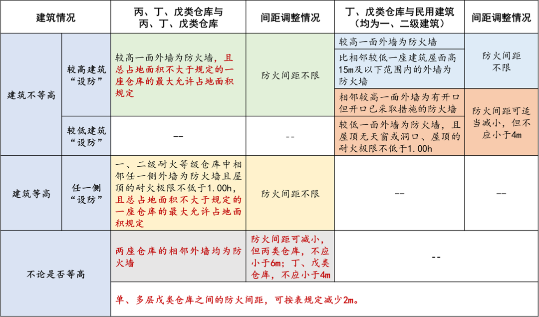

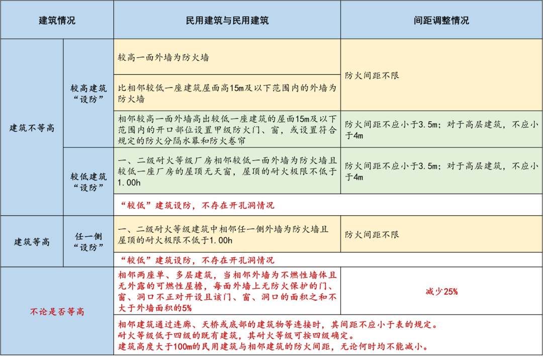

表1 民用建筑的防火间距表

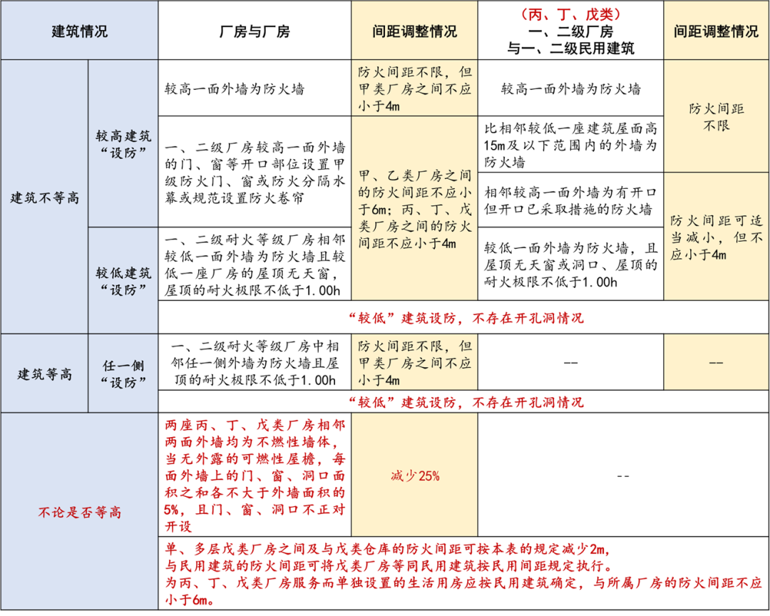

表2 厂房的防火间距表
表3 仓库的防火间距表
知识点:建筑防火间距调整情况
建筑防火间距调整记忆
建筑规范
