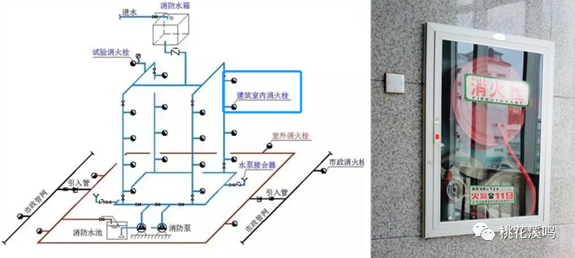

如室内消火栓系统,详细内容在《消防给水及消火栓系统技术规范 》(GB50974-2014)体现,消火栓可分为市政消火栓、室内消火栓和室外消火栓,《建规》中也仅对室内消火栓系统应配置场所作了规定。
图-消防给水与消火栓系统(左)和室内消火栓箱

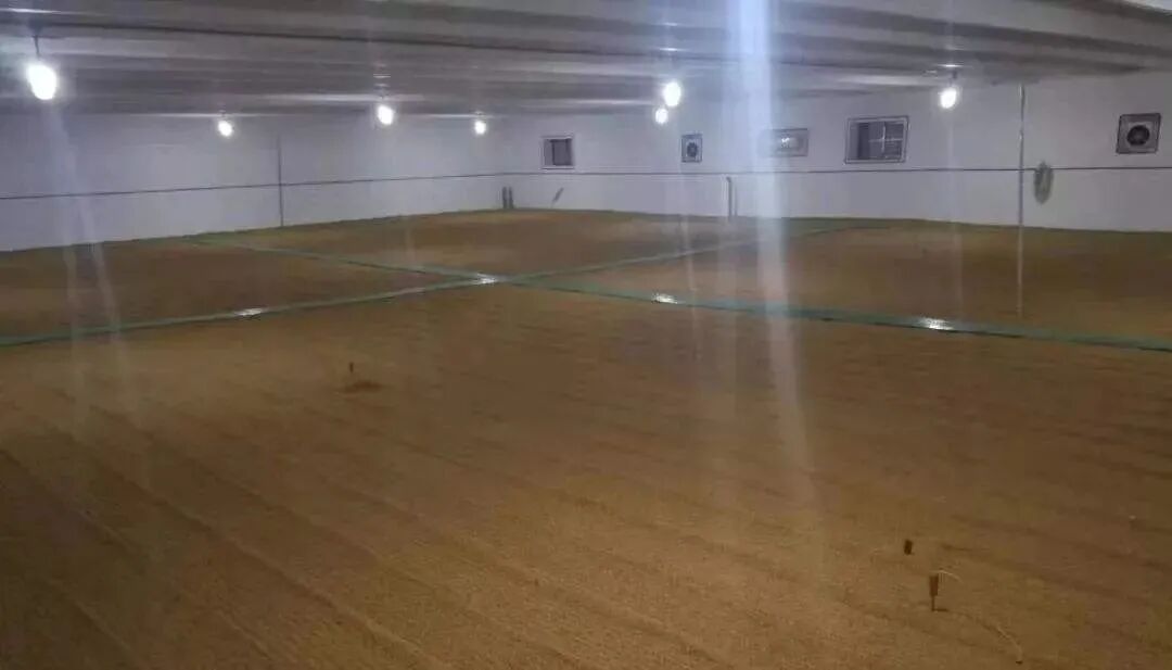

对于粮食仓库,库房内通常被粮食充满,将室内消火栓系统设置在建筑内往往难以发挥作用,一般需设置在建筑外。因此,其室内消火栓系统可与建筑的室外消火栓系统合用,而不设置室内消火栓系统。
图-粮食仓库内充满粮食,室内消火栓无法发挥作用

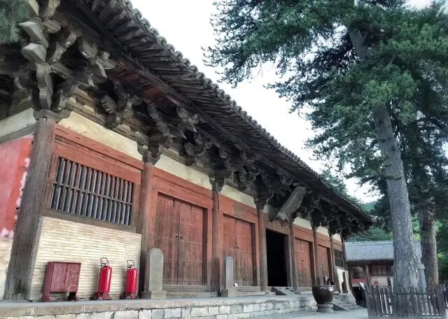

国家级文物保护单位的重点砖木或木结构的古建筑,可以根据具体情况尽量考虑设置室内消火栓系统。对于不能设置室内消火栓的,可采取防火喷涂保护、严格控制用电、用火等其他防火措施。
图-不能设置室内消火栓系统的木结构古建筑

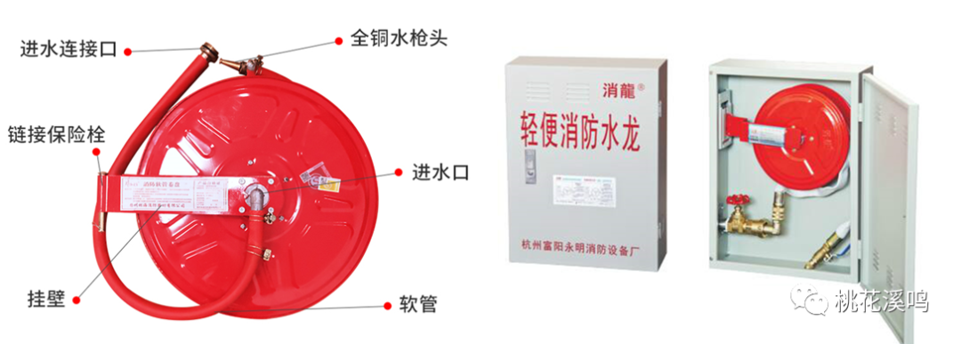

人员密集的公共建筑、建筑高度大于 100m 的建筑和建筑面积大于 200m? 的商业服务网点内应设置消防软管卷盘或轻便消防水龙。
高层住宅建筑的户内宜配置轻便消防水龙。
老年人照料设施内应设置与室内供水系统直接连接的消防软管卷盘,消防软管卷盘的设置间距不应大于 30.0m。
消防软管卷盘和轻便消防水龙是控制建筑物内固体可燃物初起火的有效器材,用水量小、配备和使用方便,适用于非专业人员使用。
轻便消防水龙,是在自来水供水管路上使用的由专用消防接口、水带及水枪组成的一种小型简便的喷水灭火设备。消防软管卷盘,是有阀门、输入管路、卷盘、软管和喷枪组成,其明确了输送管道为软管,不是水带。
