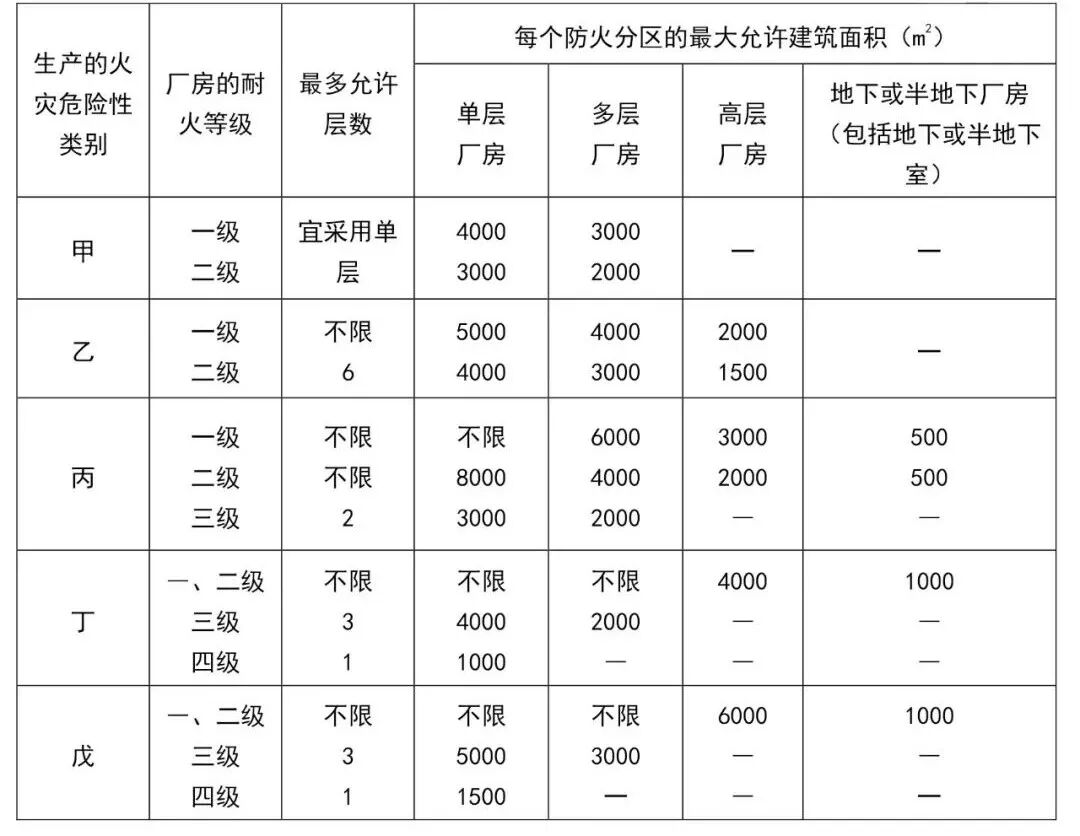

《建规》的思路主要是根据物质的不同生产火灾危险性类别,对厂房的耐火等级、层数和建筑面积做出规定,有利于防止火灾蔓延扩大,减少损失。在设计厂房时,要综合考虑安全与节约的关系,合理确定其层数和建筑面积。此处所讲的面积是指每个防火分区的最大允许建筑面积。
厂房的层数和每个防火分区的最大允许建筑面积如下图,重点关注甲、乙、丙类物质,本文相关内容也围绕甲乙丙类物质展开。

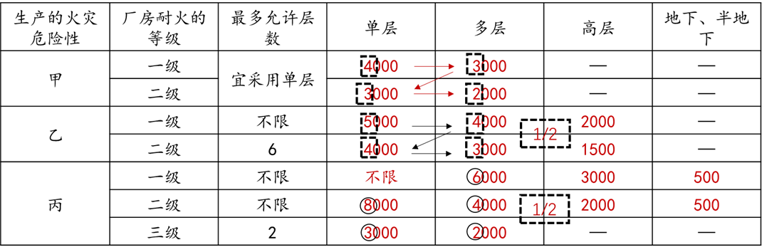

上表中,可以看出以下几点内容:
  • 甲、乙类厂房不能设置在地下或半地下(甲乙无地下);
  • 甲类厂房不能设置在高层厂房(甲类无高层);
  • 高层厂房和地下、半地下厂房的耐火等级不低于二级;
  • 乙类厂房设置在二级耐火等级建筑时层数不能超过6层(6层的可“多层厂房”和可“高层厂房);
  • 丙类厂房设置在三级耐火等级建筑时层数不能超过2层(2层的“多层厂房”)。
有了“表头”列举,再填充面积数值,记忆起来便容易一些了,如下表,数字可按千位数记忆。同时,高层的防火分局面积均为多层的一半。

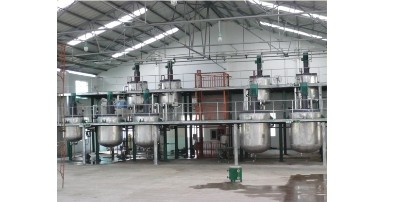

  • (适用于操作平台和检修平台)厂房内的操作平台、检修平台,当使用人数少于10人时,平台的面积可不计入所在防火分区的建筑面积内(重点)。
图:某公司车间内的反应釜操作检修平台

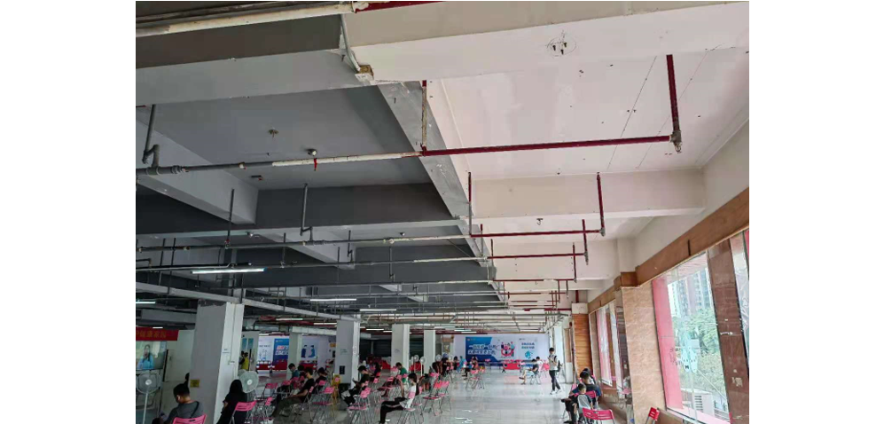

除了以上特殊调整情况外,当 厂房内设置自动灭火系统时,每个防火分区的最大允许建筑面积可按防火分区面积表的规定增加1.0倍。
做出此项调整,主要是基于自动灭火系统能及时控制和扑灭防火分区内的初起火,有效地控制火势蔓延。运行维护良好的自动灭火设施,能较大地提高厂房和仓库的消防安全性。
图:设置有自动灭火系统的场所

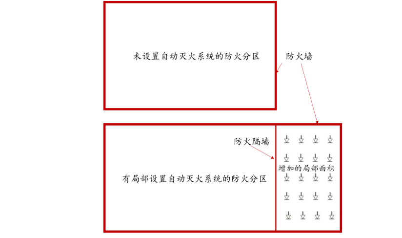

厂房内局部设置自动灭火系统时,其防火分区的增加面积可按该局部面积的1.0倍计算。但局部区域包括所增加的面积均要同时设置自动灭火系统。为防止系统失效导致火灾的蔓延,还需在该防火分区内采用防火隔墙与未设置自动灭火系统的部分分隔。
图:局部设置自动灭火系统时,其防火分区的增加面积按该局部面积的1.0倍计算

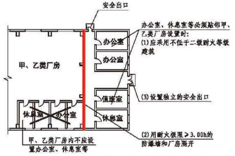

  • 办公室、休息室等不应设置在甲、乙类厂房内,确需贴邻本厂房时,其耐火等级不应低于二级,并应采用耐火极限不低于3.00h的防爆墙与厂房分隔,且应设置独立的安全出口。

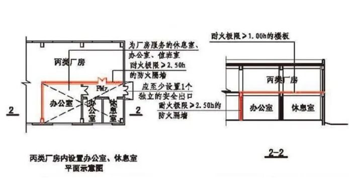

  • 办公室、休息室设置在丙类厂房内时,应采用耐火极限不低于2.50h的防火隔墙和1.00h的楼板与其他部位分隔,并应至少设置1个独立的安全出口。如隔墙上需开设相互连通的门时,应采用乙级防火门。
