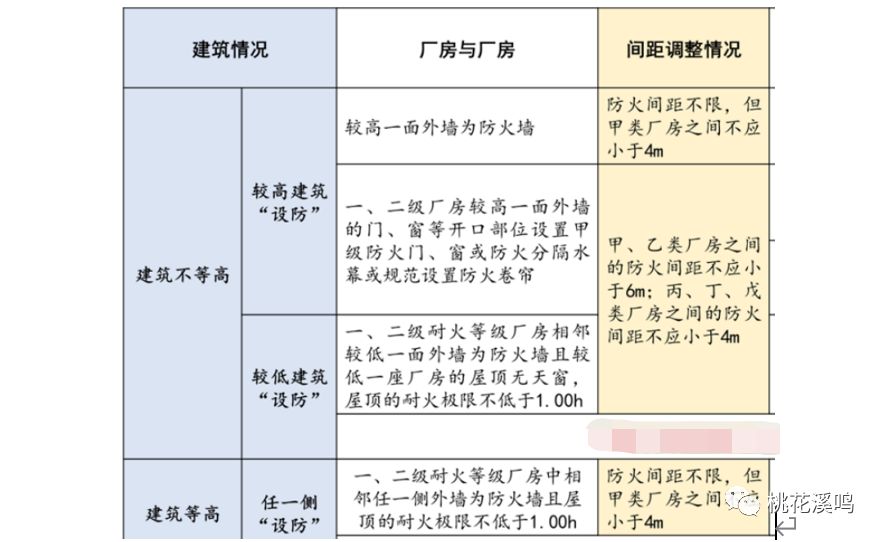

1.厂房与厂房
记忆规律:
较高等高甲为4; 高开低设6和4。
(备注:高开是指较高一面开了口防火墙,但口已经做了处理措施。下同)

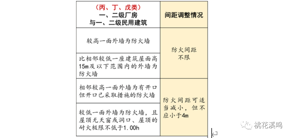

2.厂房(除甲、乙)与民建
记忆规律:
较高设防无间距; 高开低设最小4m。

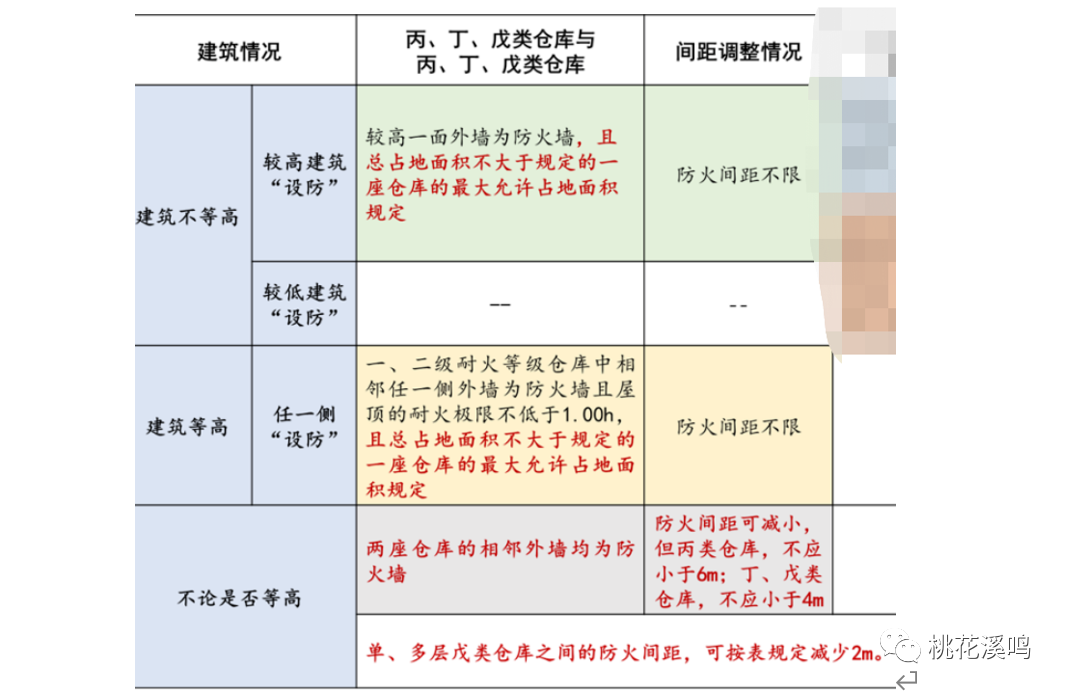

3.仓库与仓库(丙、丁、戊类仓库,不含甲、乙)
记忆规律:
较高等高和占面,两者可为无间距; 不带占面双防墙,丁戊4丙6; 单多戊类可减2。
(备注:占面是指总占地面积不大于规定一座仓库的最大允许占地面积)

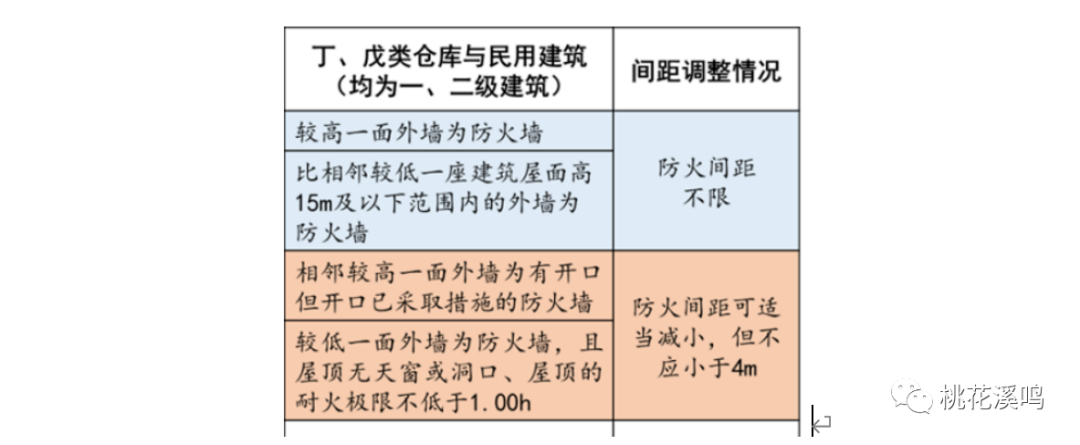

4.仓库(丁、戊)与民建
记忆规律:
较高无间距;高开低设最小4。

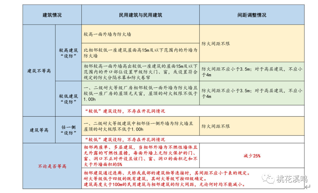

5.民建和民建
记忆规律:
较高等高无间距;高开低设35-4;大于100不可变。

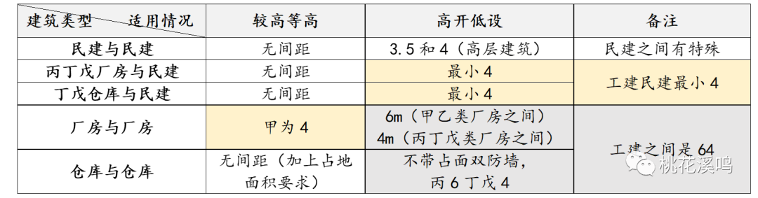

三、汇总以上表格
关注备注内容:
民建之间无间距,高开低设35-4;
工建民建无间距,高开低设最小4;
厂房之间甲为4,高开低设是64;
仓库之间有占面,不带占面是64。
