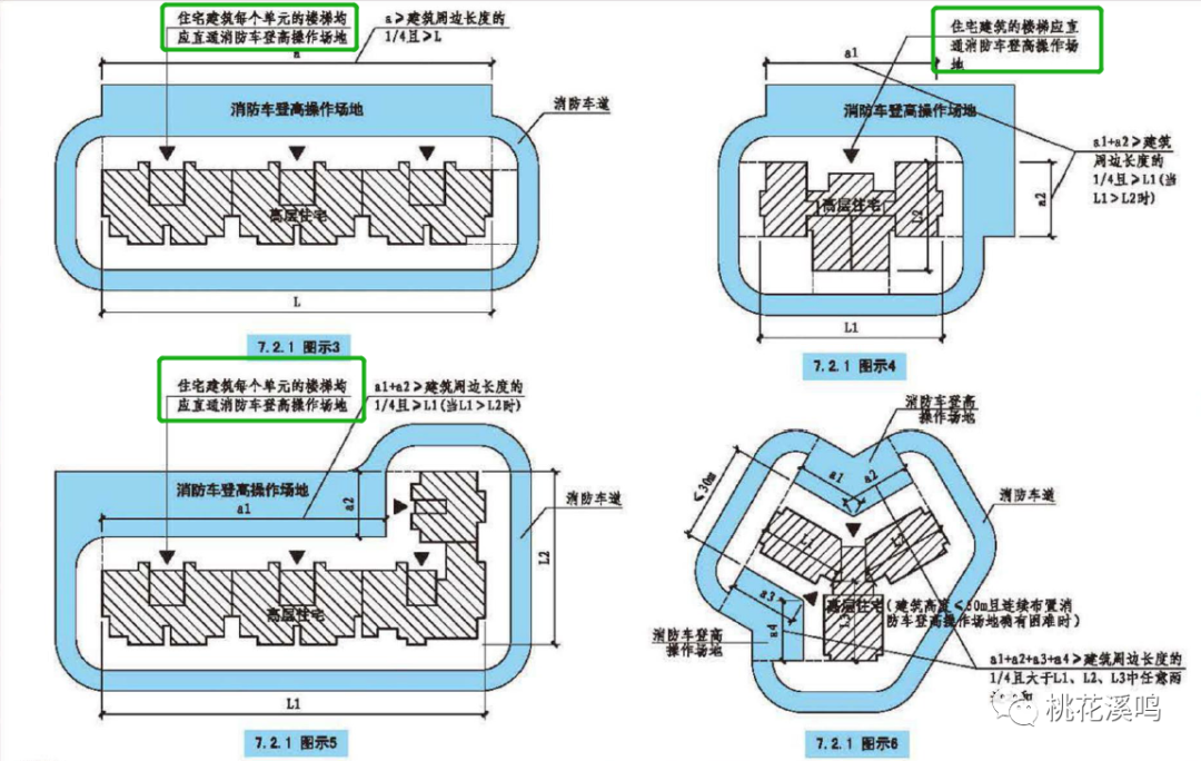

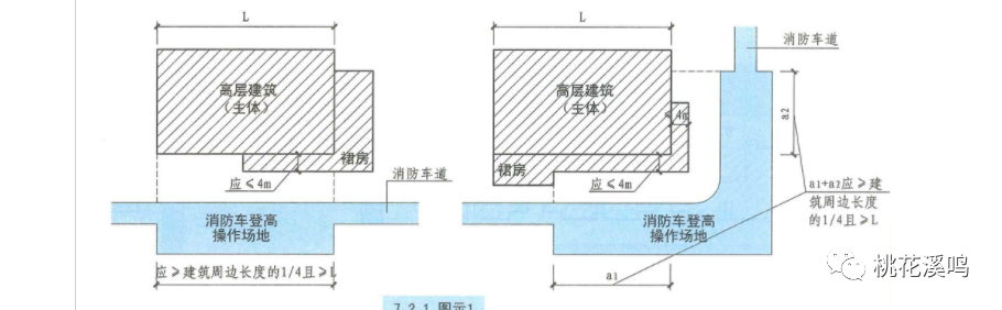

1-高层建筑应至少沿一个长边或周边长度的1/4且不小于一个长边长度的底边连续布置消防车登高操作场地,该范围内的裙房进深不应大于4m。
规定救援场地范围内裙房进深长度,主要是为了要确保登高消防车能够靠近高层建筑主体,便于登高消防车开展灭火救援。

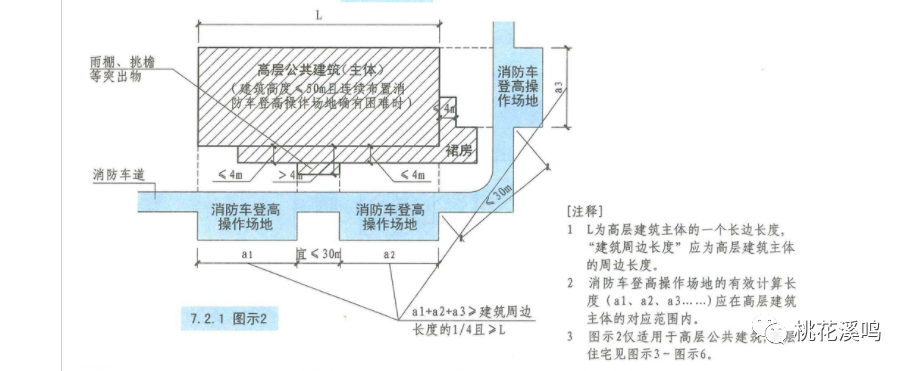

建筑高度不大于50m的建筑,连续布置消防车登高操作场地确有困难时,可间隔布置,但间隔距离不宜大于30m,且消防车登高操作场地的总长度仍应符合上述规定。
高层公共建筑救援场地的布置
高层住宅建筑救援场地的布置

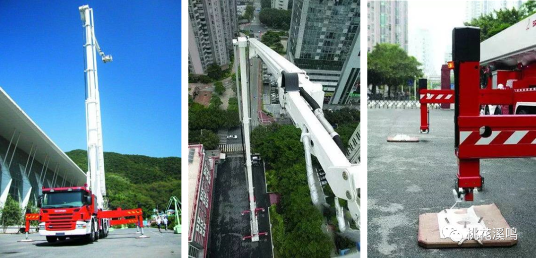

芬兰搏浪涛消防云梯车(可举升101米,采购价约2400万RMB)
消防车登高场地长宽尺寸是有消防车决定的,如一辆举升高度112m的消防车,车长19m、展开支腿跨度8m。因此,一般情况下灭火救援场地的平面尺寸不小于20m×10m,场地的承载力不小于10kg/cm2,转弯半径不小于18m。

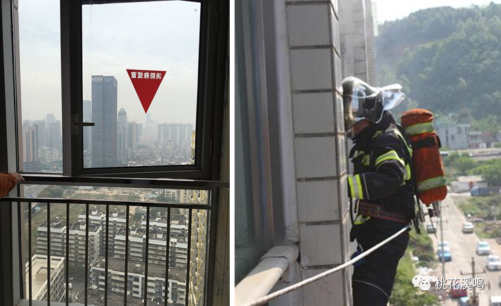

2-厂房、仓库、公共建筑的外墙应在每层的适当位置设置可供消防救援人员进入的窗口。
过去,绝大部分建筑均开设有外窗。而现在,不仅仓库、洁净厂房无外窗或外窗开设少,而且一些大型公共建筑,如商场、商业综合体、设置玻璃幕墙或金属幕墙的建筑等,在外墙上均很少设置可直接开向室外并可供人员进入的外窗。
但在实际火灾事故中,大部分建筑的火灾在消防队到达时均已发展到比较大的规模,从楼梯间进入有时难以直接接近火源,但灭火时只有将灭火剂直接作用于火源或燃烧的可燃物,才能有效灭火。
因此,在建筑的外墙设置可供专业消防人员使用的入口,对于方便消防员灭火救援十分必要。救援窗口的设置既要结合楼层走道在外墙上的开口、还要结合避难层、避难间以及救援场地,在外墙上选择合适的位置进行设置。
5-供消防救援人员进入的窗口的净高度和净宽度均不应小于1.0m ,下沿距室内地面不宜大于1.2m,间距不宜大于20m且每个防火分区不应少于2个, 设置位置应与消防车登高操作场地相对应。窗口的玻璃应易于破碎,并应设置可在室外易于识别的明显标志。
