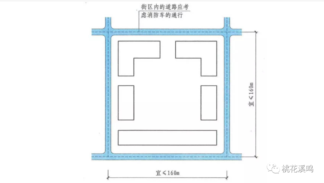

街区内的道路应考虑消防车的通行,道路中心线间的距离不宜大于160m。
这是基于我国市政消火栓的保护半径在150m左右,按规定一般设在城市道路两旁,故将消防车道的间距定为160m。

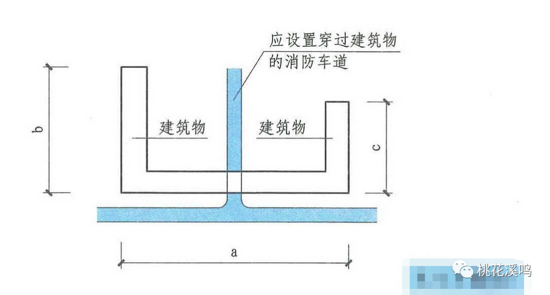

当建筑物沿街道部分的长度大于150m或总长度(下图a+b或a+b+c)大于220m时,应设置穿过建筑物的消防车道。确有困难时,应设置环形消防车道。

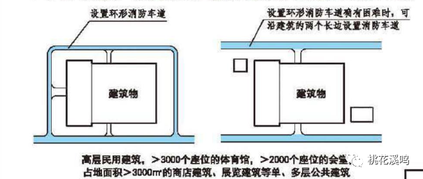

(强条)高层民用建筑,超过3000个座位的体育馆,超过2000个座位的会堂,占地面积大于3000m?的商店建筑、展览建筑等单、多层公共建筑应设置环形消防车道,确有困难时,可沿建筑的两个长边设置消防车道。

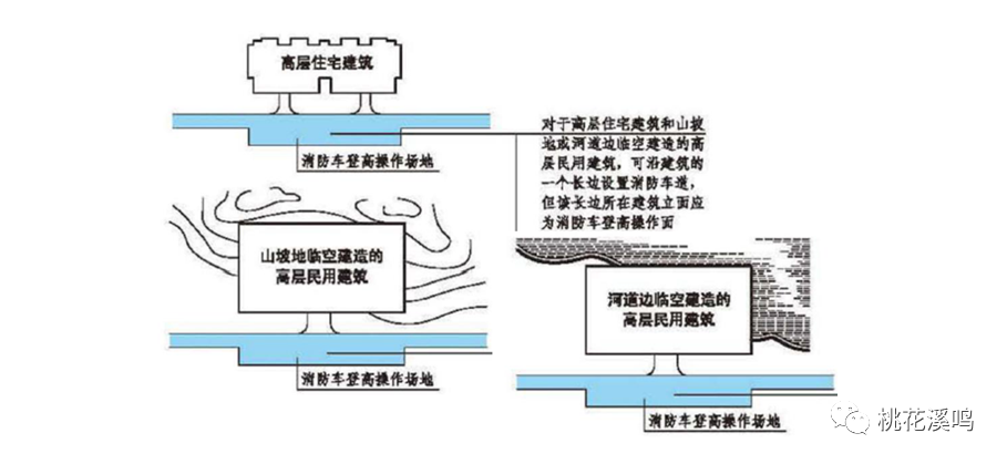

对于高层住宅建筑和山坡地或河道边临空建造的高层民用建筑,可沿建筑的一个长边设置消防车道,但该长边所在建筑立面应为消防车登高操作面。

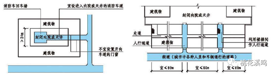

有封闭内院或天井的建筑物,当内院或天井的短边长度大于24m时,宜设置进入内院或天井的消防车道;当该建筑物沿街时,应设置连通街道和内院的人行通道(可利用楼梯间),其间距不宜大于80m。

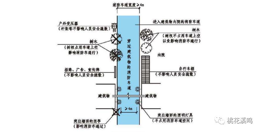

在穿过建筑物或进入建筑物内院的消防车道两侧,不应设置影响消防车通行或人员安全疏散的设施。

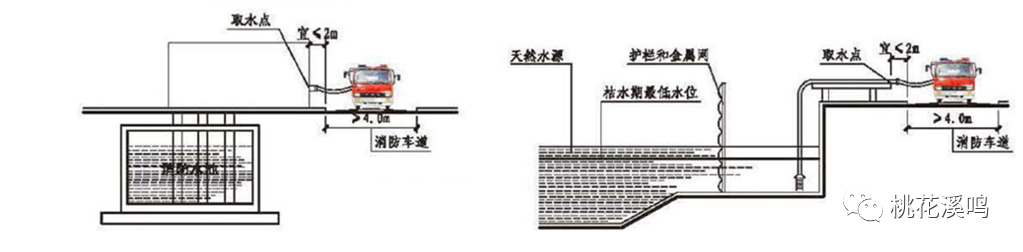

供消防车取水的天然水源和消防水池应设置消防车道。消防车道的边缘距离取水点不宜大于2m。

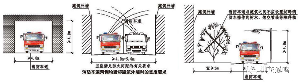

消防车道应符合下列要求:

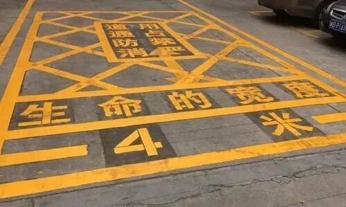

  • 车道的净宽度和净空高度均不应小于4.0m;
  • 转弯半径应满足消防车转弯的要求;
  •  消防车道与建筑之间不应设置妨碍消防车操作的树木、架空管线等障碍物;
  • 消防车道靠建筑外墙一侧的边缘距离建筑外墙不宜小于5m;
  • 消防车道的坡度不宜大于8%。

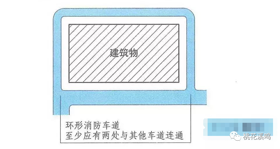

环形消防车道至少应有两处与其他车道连通。

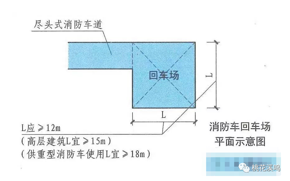

尽头式消防车道应设置回车道或回车场,回车场的面积不应小于12m×12m;对于高层建筑,不宜小于15m×15m;供重型消防车使用时,不宜小于18m×18m(注意要与后面的消防救援场地尺寸进行区别)。

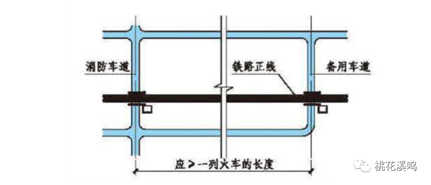

消防车道不宜与铁路正线平交,确需平交时,应设置备用车道,且两车道的间距不应小于一列火车的长度。
