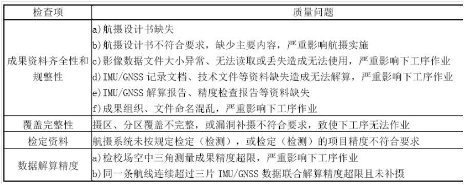

总体检查
总体检查针对严重影响下工序作业或检查与验收工作实施的系统性、重大质量问题进行检查。检查内容包括:成果资料齐全性和规整性、覆盖完整性、检定资料和数据解算精度。总体检查检出下表所列任一质量问题,总体检查结果为不合格。

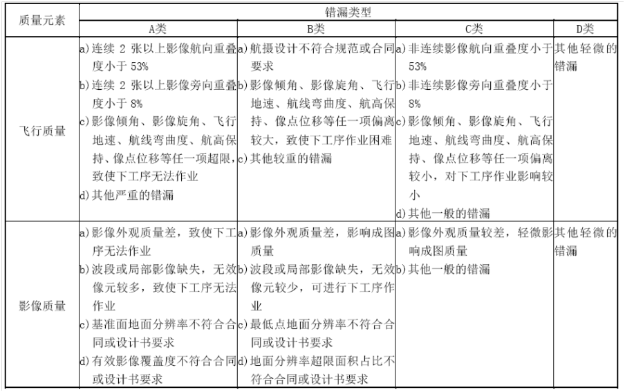

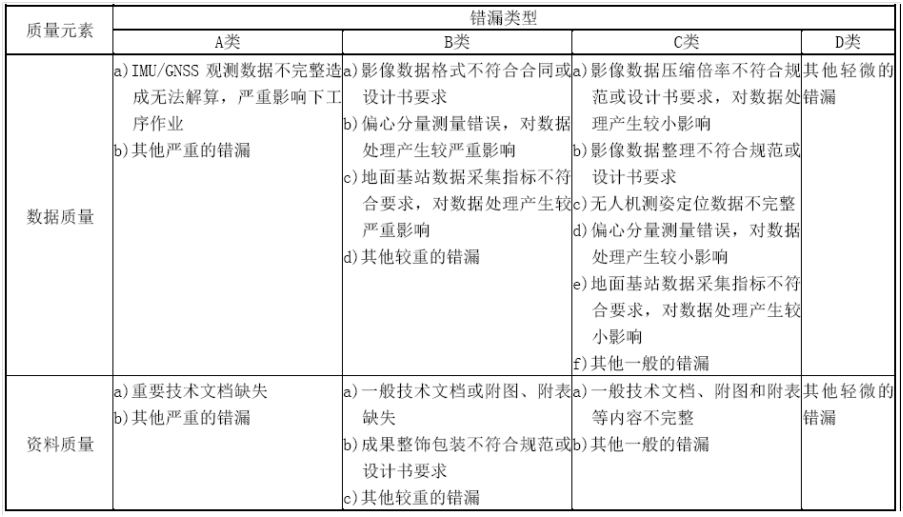

详查错漏分类
