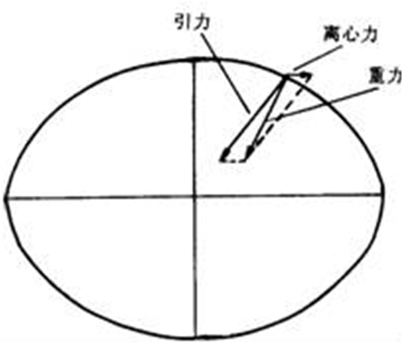

地球上的任意一点,都同时受到两个力的作用:地球自转的离心力和地心引力,它们的合力称为重力,重力的方向即为铅垂线方向(见下图)。

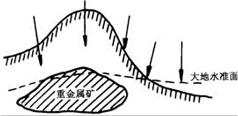

如上所述,虽然大地水准面最适合于作为测量外业的基准面,但是控制测量的最终目的是精确确定控制点在地球表面上的位置,为此必须确知所依据的基准面的形状。也就是说,基准面的形状要能用数学公式准确地表达出来。大地水准面是否能满足这一要求呢?研究表明,大地水准面是略有起伏的不规则的表面,无法用数学公式把它精确地表达出来,因而也就不确知其形状。这是由于地表起伏以及地层内部密度的变化造成质量分布不均匀的缘故。例如下图中,高山的右侧是一片谷地,且山体下部有重金属矿体,因而造成左、右两侧局部质量分布的较大差异,以致左侧引力增加,铅垂线向左偏斜,大地水准面稍微隆起,如虚线所示,呈现出不规则的变化。

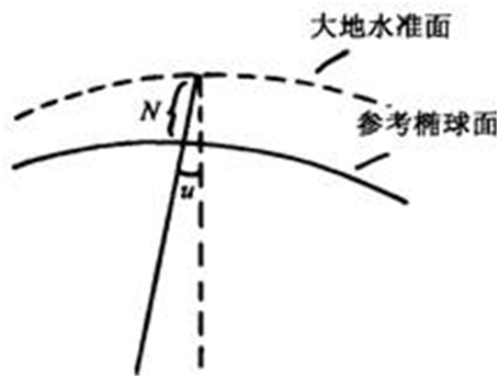

如上所述,无论是参考椭球还是总地球椭球,其表面都不可能与大地水准面处处重合,因而在同一点上所作的这两个面的法线,即大地水准面的铅垂线与椭球面的法线也必然不会重合(见下图),两者之间的夹角μ称为垂线偏差。在子午线和卯酉线上的投影分量通常分别以ξ和η表示。大地水准面与椭球面在某一点上的高差称为大地水准面差距,用N表示。当前者高于后者时,N>0;反之,N<0。
