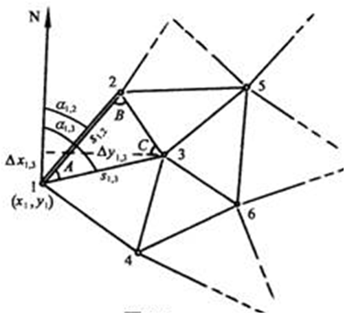

(1)三角网
在地面上选定一系列点位1,2,…,使互相观测的两点通视,把它们按三角形的形式连接起来即构成三角网。如果测区较小,可以把测区所在的一部分椭球面近似看做平面,则该三角网即为平面上的三角网(如下图)。三角网中的观测量是网中的全部(或大部分)方向值(有关方向值的观测方法见第三章),图中每条实线表示对向观测的两个方向。根据方向值即可算出任意两个方向之间的夹角。

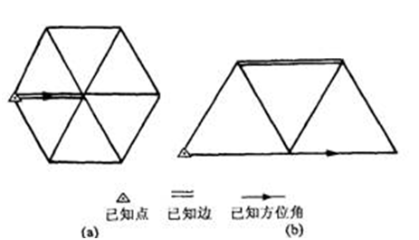

当 三角网中只有必要的一套起算数据(例如一条起算边,一个起算方位角和一个起算点的坐标)时,这种网称为独立网。 下图中各网都是独立网,其中(a)称为中点多边形,是三角网中常用的一种典型图形。

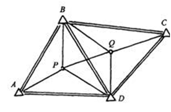

如果三角网中具有多于必要的一套起算数据时,则这种网称为非独立网。例如下图为相邻两三角形中插入两点的典型图形。A、B、C和D都是高级三角点,其坐标、两点间的边长和坐标方位角都是已知的。因此,这种三角网的起算数据多于一套,属于非独立网,又称为附合网。图中的P、Q为待定点。

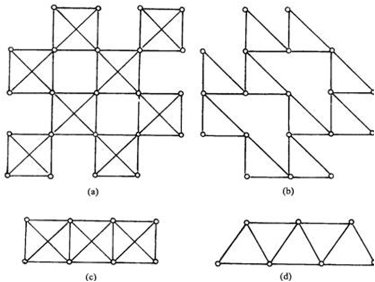

(3)边角网和三边网
边角网是指测角又测边的以三角形为基本图形的网。如果只测边而不测角即为三边网。实际上导线网也可以看做是边角网的特殊情况。
上述3种布设形式中,三角网早在17世纪即被采用。随后经过前人不断研究、改进,无论从理论上还是实践上逐步形成为一套较完善的控制测量方法,这就是“三角测量”。由于这种方法主要使用经纬仪完成大量的野外观测工作,所以在电磁波测距仪问世以前的年代,三角网是布设各级控制网的主要形式。三角网的主要优点是:图形简单,网的精度较高,有较多的检核条件,易于发现观测中的粗差,便于计算。缺点是:在平原地区或隐蔽地区易受障碍物的影响,布网困难大,有时不得不建造较高的觇标。
