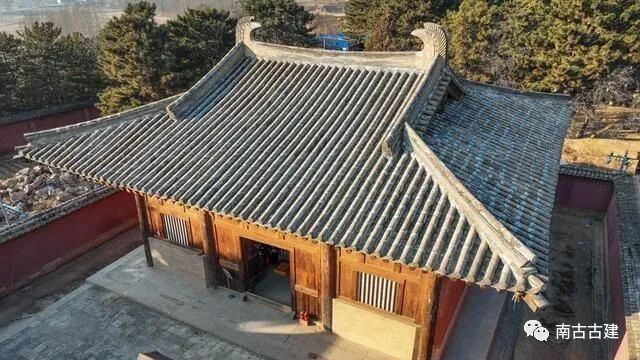

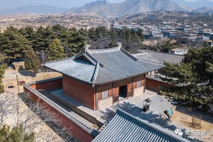

寺内大殿保存有唐人墨书题字表明大殿重建于唐建中三年(782年),比当年轰动中外的佛光寺还要早75 年,是中国现存最早的木构建筑。而大殿重建的时代,距离安史之乱尚不到三十年,依稀可见盛唐风韵。
(南禅寺大殿)

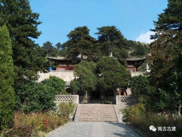

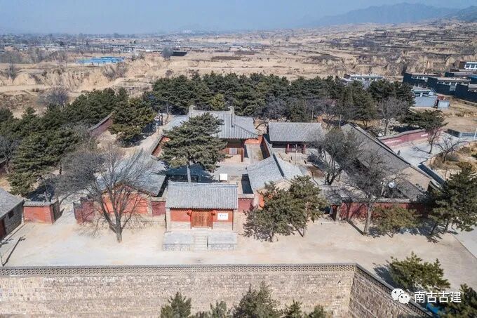

南禅寺寺院坐北向南,为四合院形式。寺院坐北向南,有山门、龙王殿、菩萨殿和大佛殿等主要建筑。除大佛殿是唐代原物外,其余几座殿宇都是明、清时所建。
(南禅寺)

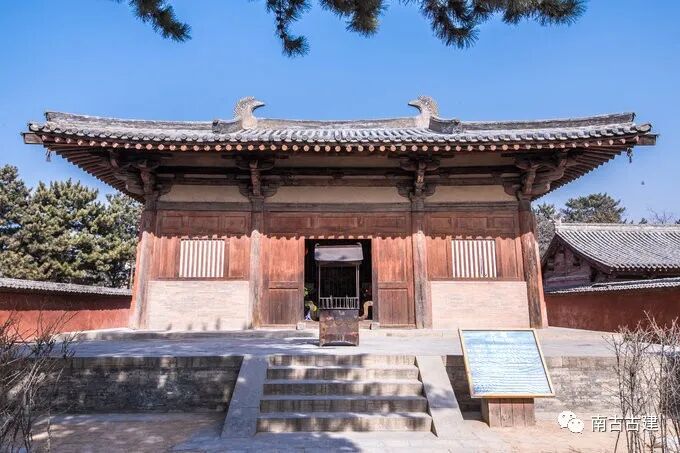

南禅寺大殿,大殿面阔、进深各3间,平面近方形,单檐歇山灰色筒板瓦顶屋顶鸱尾秀拔,举折平缓,出檐深远。檐柱12根,其中3根抹棱方柱当是始建时遗物。
(大殿正面图)

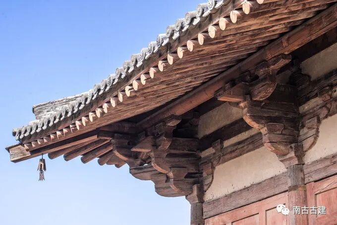

檐柱上施斗栱承托屋檐,无补间铺作,古制犹存。柱头斗栱五铺作,双抄单栱偷心造,前后檐华栱两跳皆足材。且样式奇特,做法罕见,曾见于齐隋间石窟窟檐和墓葬雕刻斗栱之上,建筑实物中此为仅见之例。
(屋檐斗栱)
殿前有宽敞的月台,殿内无柱,以通长的两根四椽袱横架于前后檐柱之上,贯穿大殿南北。唐代作风明显,形制壮丽,结构简练,用材断面合理,纵横连贯牢固,手法古朴,力学与美学有机结合,展现了中唐时期的建筑艺术。?

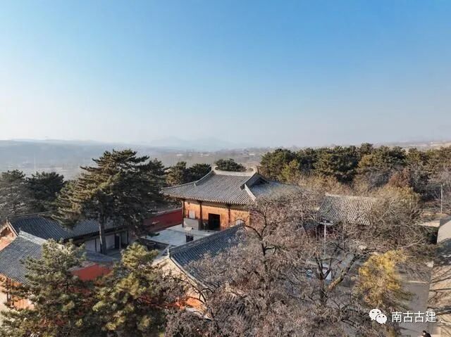

维修内容包括:瓦作全部更新;前檐门窗更新;出檐加长更换檐椽、角梁;恢复台明;更换缴背及耍头;去掉叉手间的蜀柱等构件。
(大殿屋面)

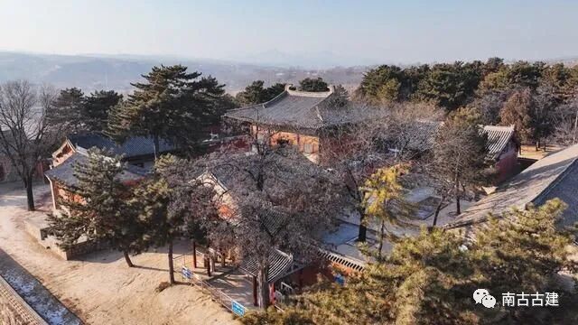

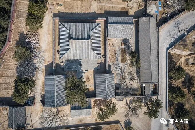

维修更换了一些损坏构件,且去除了唐之后添加的一些额外部位。并根据佛光寺东大殿的比例加高了正脊和垂脊,重做了新的鸱尾。所以我们现在看到的南禅寺瓦顶是七十年代的仿唐作品。
(南禅寺布局)
于此同时,还拆掉了两侧明清时增建的配殿——伽蓝殿和罗汉殿,恢复台明,使得大殿重现了唐代建筑的原样。?
