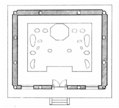

A.殿身:
面阔进深各三间,平面近方形,殿内无柱,仅殿身四周施檐柱12根。

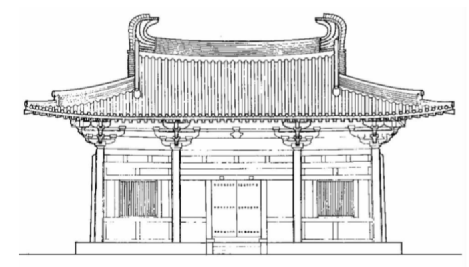

B.屋顶:单檐歇山顶。

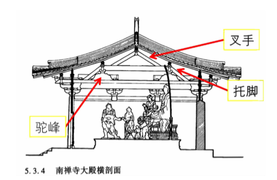

C.构架:
大殿总体构架属于四椽五檩厅堂型构架,柱子有侧脚和生起,柱头之间仅用阑额 连接不用普拍枋,阑额至角柱不出头。使用了驼峰、托脚以及叉手。

全殿无补间铺作,仅在明间正中的柱头枋上隐刻驼峰,上置散斗一枚。前后檐柱 头铺作,为五铺作双抄偷心造。

南禅寺大殿平面
南禅寺大殿剖面
