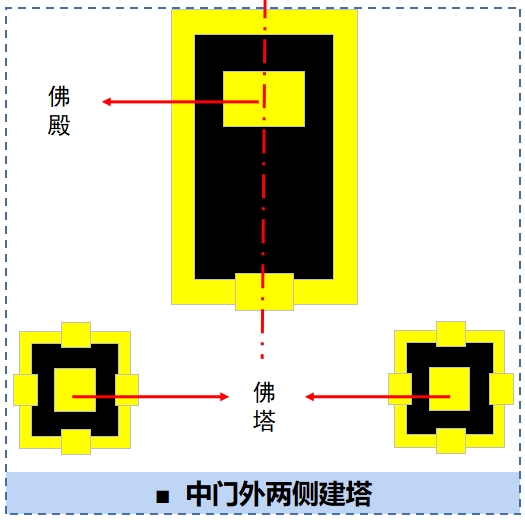

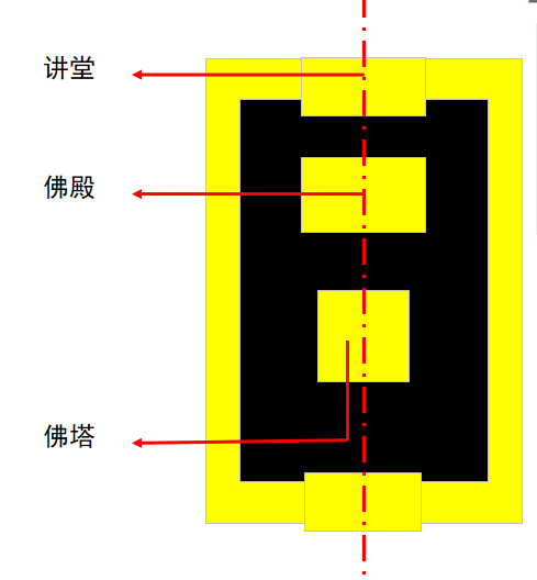

2、佛教寺院的出现:从以塔为中心到前塔后殿

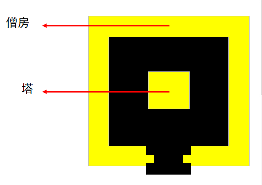

(1) 以塔为中心
以佛塔为主的佛寺
这种佛寺在我国出现最早,是随着西域僧人带来的“天竺”制式。它是以一座高大居 中的佛塔为主体,其周围环绕方形广庭和回廊门殿,这种形制的产生与形成,是出于古印度佛教徒绕塔膜拜的仪礼需要。

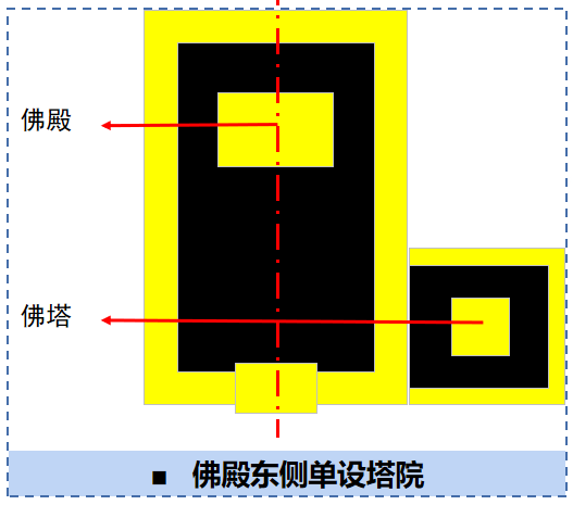

(2) 前塔后殿(堂)
            A. 佛寺成为社会组织和经济实体
            B. 讲堂的出现
            C.佛殿的出现

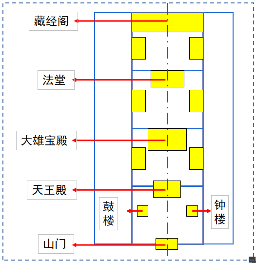

  (1)汉地寺院布局的定型
     A.以佛殿为中心,塔的地位进一步降低
以佛殿为主的佛寺
以佛殿为主的佛寺,基本采用了我国传统宅邸的多进庭院式布局。它的出现,最早可 能源于南北朝时期王公贵胄的“舍宅为寺”。为了利用原有房屋,多采取“以前厅为大 殿,以后堂为佛堂”的形式。佛塔的位置从中心移至后部,甚至成为寺中可有可无的建筑。

伽蓝七堂

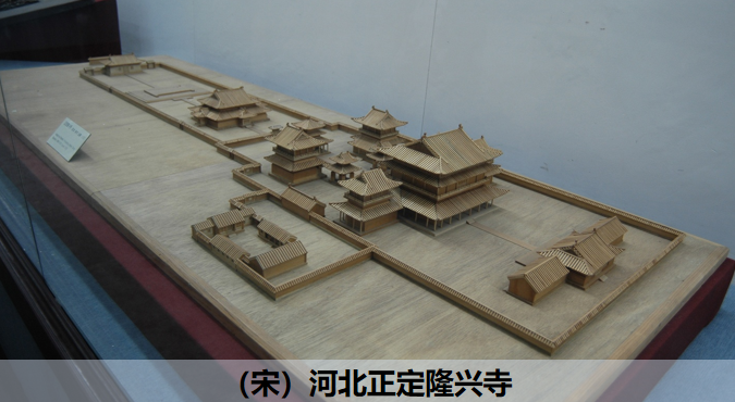

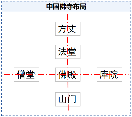

唐宋时期,禅宗已不再风行建塔,佛寺发展以殿堂为主的布局,完整的寺院一般皆为伽蓝七堂。伽蓝为梵语,即僧园或僧院。七堂,专指寺院七种不同用途的建筑物,是佛寺建筑平面布局的一种制度。
E.  明清以后标准的寺院形制
到了明代以后
伽蓝七堂已有定式,伽蓝七堂随宗派的不同而各相异。以禅宗为例,七堂指山门、佛殿、法堂、僧堂、厨库、浴室、西净(厕所),(一说为山门、 佛殿、法堂、僧堂、方丈、浴室、东司)。到明清时期演变为山门、天王殿、大雄 宝殿、后殿、法堂、罗汉堂、观音殿七堂。
