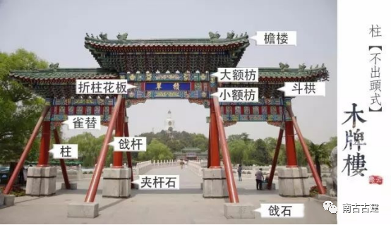

第一类:木牌楼
基础以下用柏木桩(现代用水泥浇铸),称地丁。
基础以上各根柱子的下部用“夹杆石”包住,外面再束以铁箍。如果是不出头式,则柱子的顶端以“灯笼榫”直达檐楼的正心行檩,与檐楼斗拱连接,上下一气。所以柱上不另有坐斗,拱翘等都插入榫内。
街巷木牌楼顶部出檐甚短,做成悬山或庑殿式。每根柱端耸出脊外,柱顶覆以云罐以防风雨侵木柱。楼顶所用之瓦,亦因其作用和地点不同而相异。内廷各坊之顶用各色琉璃瓦,街巷诸坊多用黑色布瓦。?

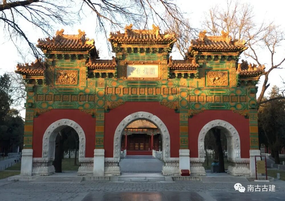

第二类:琉璃牌楼。
这类牌楼多用于佛寺建筑群内。
壁上的柱、枋、雀替、花板、揩柱、龙凤板、明楼、次楼、夹楼、边楼等均与木坊相似。所不同的是,这种坊用黄、绿二色琉璃砖嵌砌壁面,远远望去威严壮观。

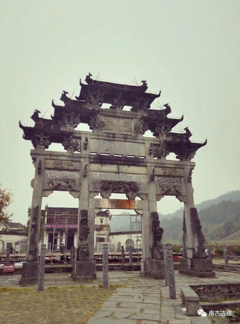

第三类:石牌楼
这类牌楼以景园、街道、陵墓前为多。从结构上看繁简不一,有的极简单,只有一间二柱,无明楼。复杂的有五间六柱十一楼者。由于本身的结构特点,有的虽为三间四柱式,却只有花板而无明楼。
石坊的明楼比较复杂,浮雕镂刻亦极有特色。如果石质坚细,不仅浮雕生动,而且其精细的图案历经数百年也不泯没。?

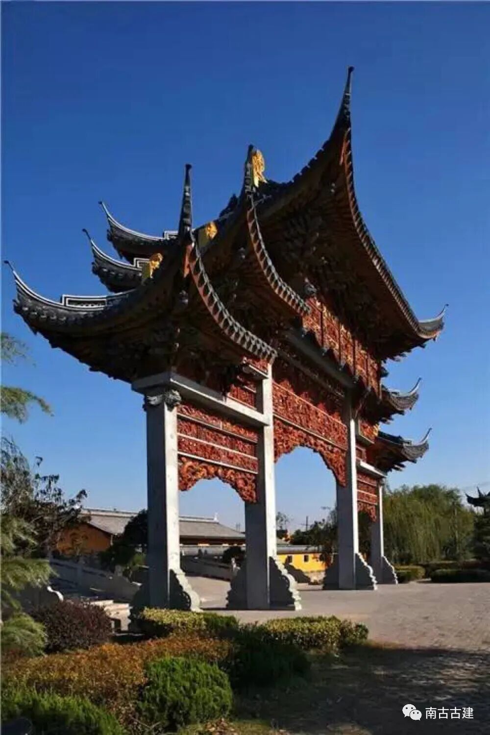

庐州贡院牌楼,南古公司营建案例,位于安徽合肥庐州贡院。样式为宋式仿古建筑,檐角飞扬,斗拱硕大,具有传统徽派建筑风格。是庐州贡院一条街的标志建筑物,营造古风韵味,引领中式潮流。
