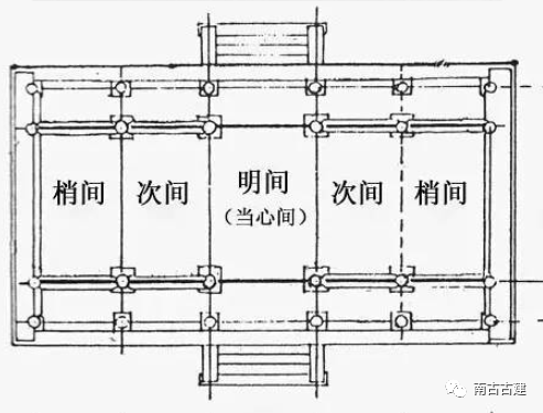

古时制度森严,为象征地位,在建筑方面,不仅规章制度极为明确,连每间房屋的名字也都不一样。例如一座正殿,便因位置不同而各开间名称不一。
明间·当心间·正间
明间即外间,一般比里间大而敞亮。
(房间分布图)
建筑各开间的名称因位置的不同而异,正中一间清称为明间,宋称当心间,吴称正间。?
次间
古建筑单体平面布局,位于明间的两侧,两梢间之间,当单体建筑为多开间时,“次间则为多个,由明往外数称“第一次间”、“第二次间”等。

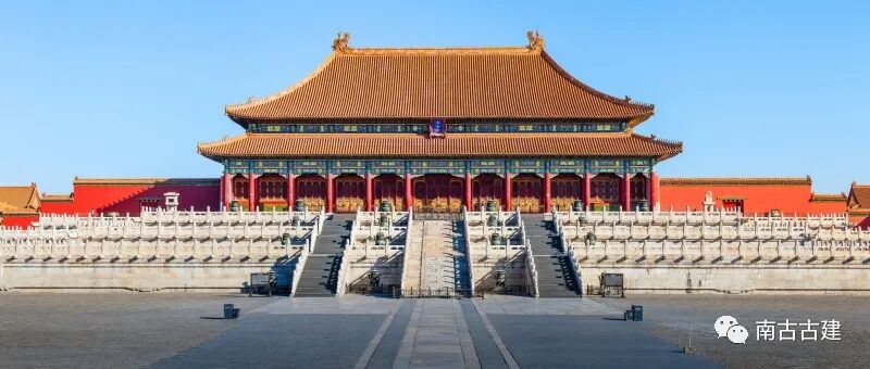

(故宫中正殿面阔三间)
“次间”的宽度,一般窄于明间,清式建筑次间,在明间七份空挡的基础上,则减斗栱空挡一份确定其宽度。?

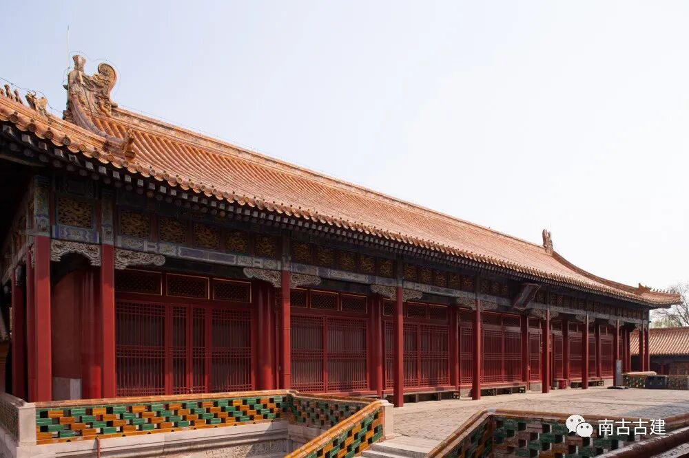

(故宫景仁宫面阔五间)
明清时期一般于“梢间”位置不开窗,为砖墙封闭做法,早期建筑则有开窗的实例。清式建筑“梢间”,在明间七份空挡的基础上,则减斗棋空挡一份确定其宽度。?

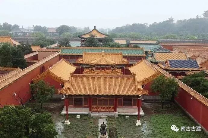

(故宫宁寿宫面阔七间)
唐宋及以前的“尽间”面阔,存在明显窄于次间与明间的做法,宋以后的“尽间”多与次间相同;“尽间”只作为建筑主体部分的开间,与廊柱形成的空间无关;现存古建筑“尽间”的山面由山墙封护。?

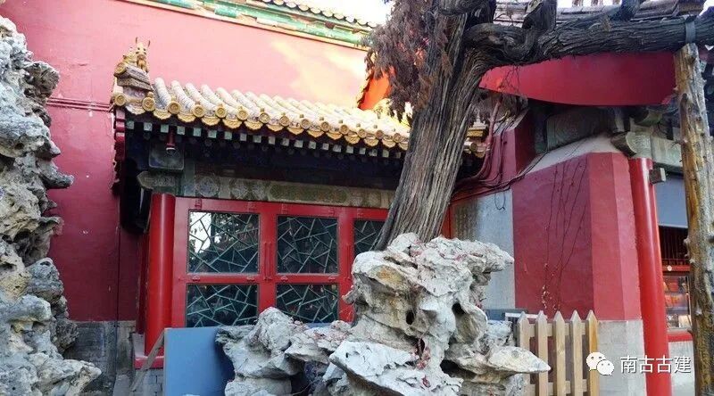

(故宫摛藻堂耳房)
北方地区院落式住宅中,正房两侧较为低矮的房间,如同挂在正房两侧的两只耳朵,谓之耳房。根据正房每一侧耳房不同数量,耳房的叫法也有所不同。如果中间有正房三间,两侧各一间耳房,就称为“三正两耳”。三间正房两侧各有耳房两间,就称作“三正四耳”。?

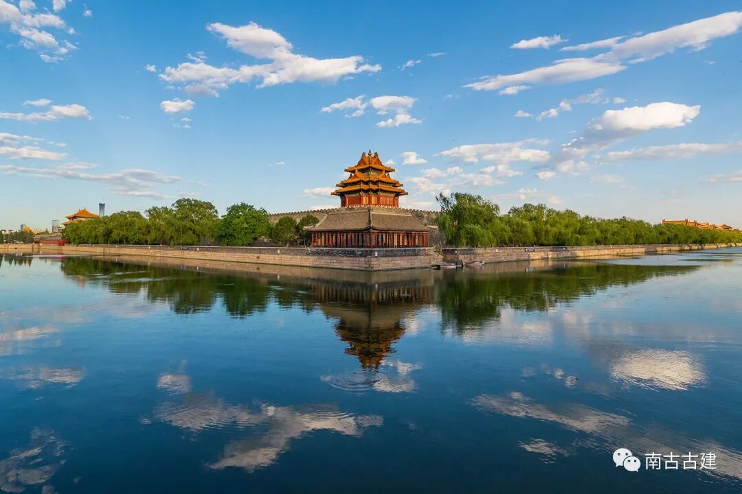

(故宫角楼四面屋式抱厦)
龟头屋即抱厦,抱厦是在地面正檐前延伸做出厦,并以山面当正面来用,基本作用就是遮挡入门台阶不受雨淋。在正房后边的抱厦称作为倒座抱厦;抱厦三面围合有墙的叫屋式抱厦;三面通透无墙的叫廊式抱厦。?
