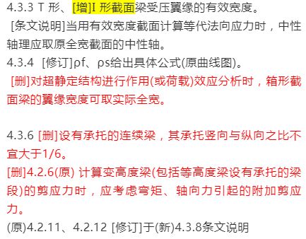

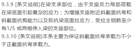

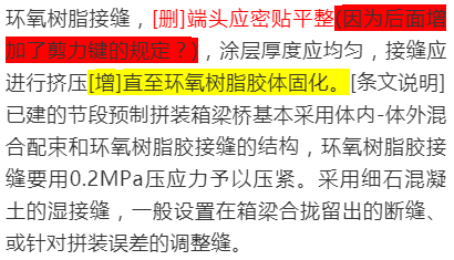

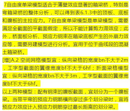

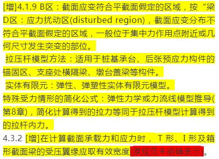

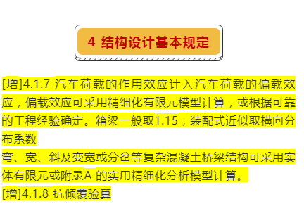

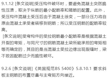

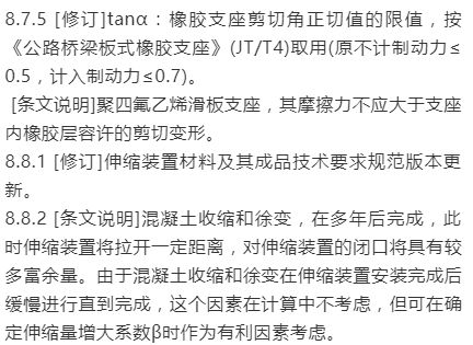

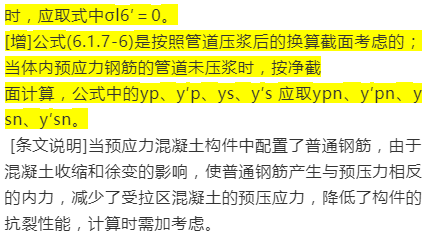

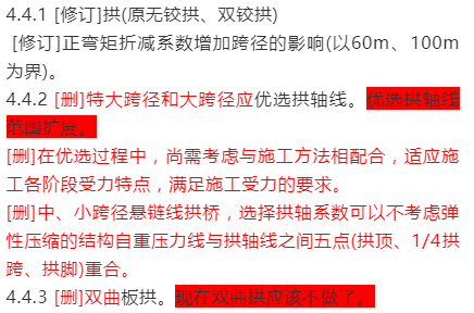

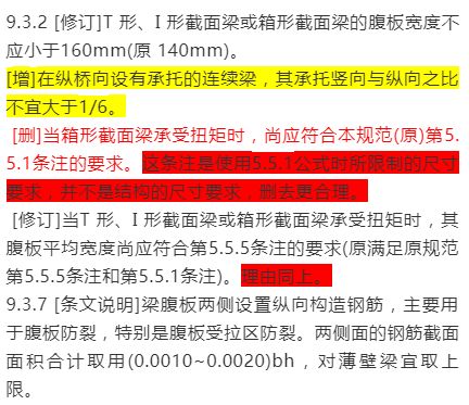

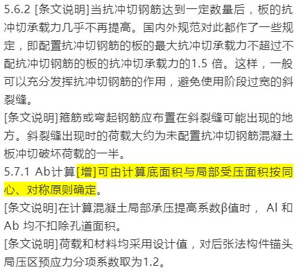

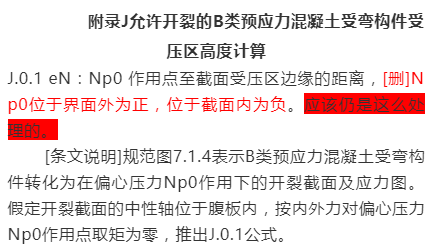

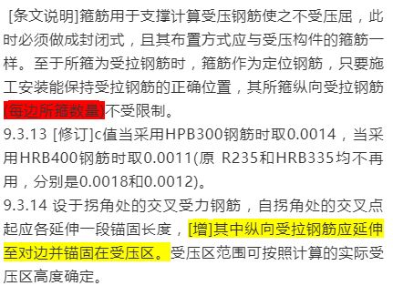

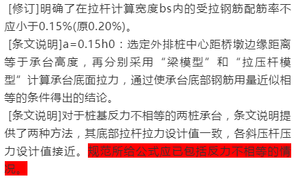

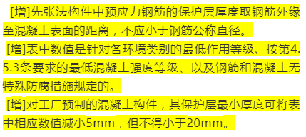

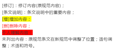

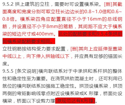

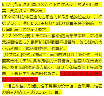

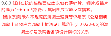

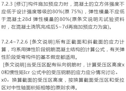

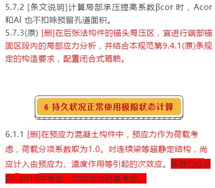

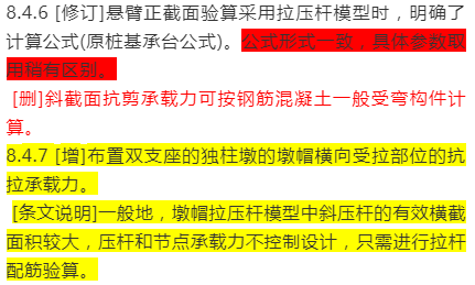

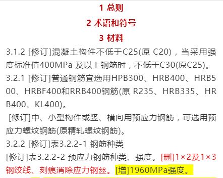

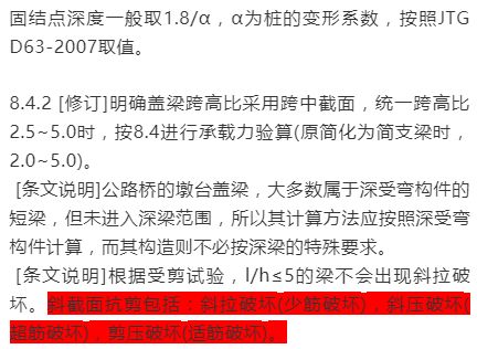

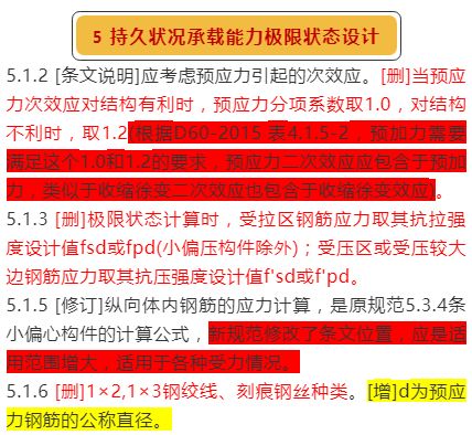

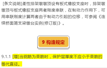

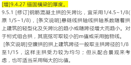

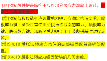

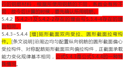

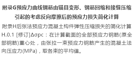

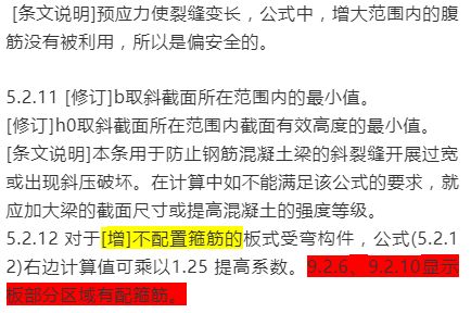

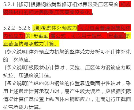

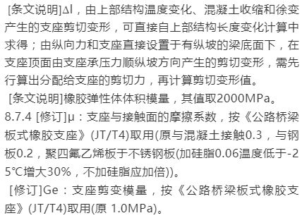

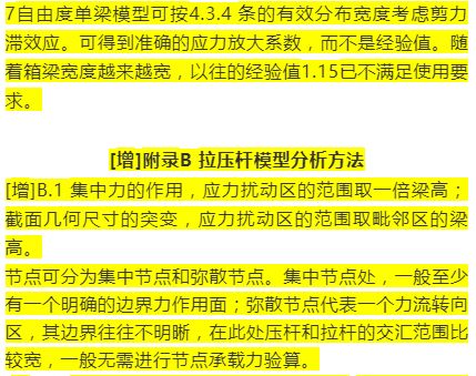

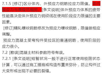

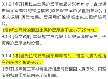

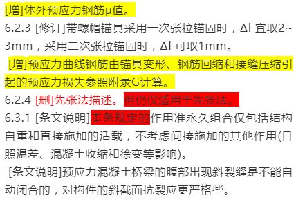

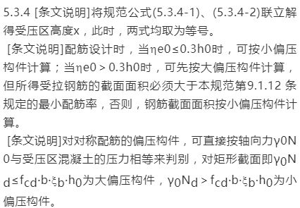

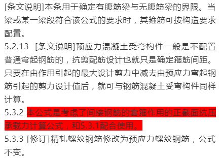

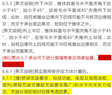

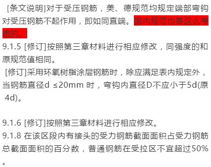

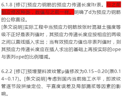

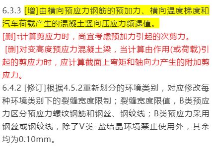

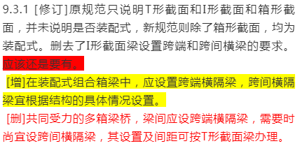

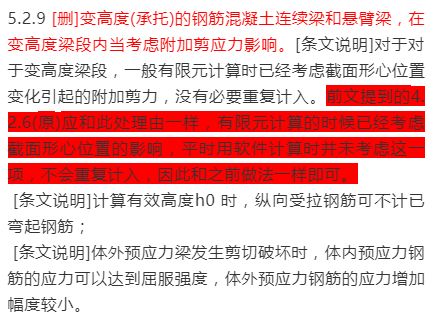

 根据交通运输部2018年7月第59号公告,《公路钢筋混凝土及预应力混凝土桥涵设计规范》(JTG  3362-2018),作为公路工程行业标准,自2018年11月1日起施行。该规范面向量大面广的混凝土桥梁,是行业内应用最广的标准之一,具有广泛影响力。
 《公路钢筋混凝土及预应力混凝土桥涵设计规范》(JTG3362—2018)的管理权和解释权归交通运输部,日常解释和管理工作由主编单位中交公路规划设计院有限公司负责。
  请各有关单位注意在实践中总结经验,及时将发现的问题和修改建议函告中交公路规划设计院有限公司(地址:北京市西城区德胜门外大街85号;邮编:100088),以便修订时研用。
